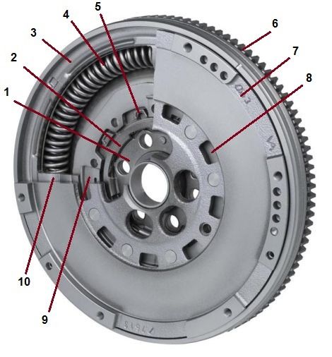

Эластичная муфта на маховик не пойдет.
А в этом моторе она и ненужна, там стоит двухмассовый маховик , в нем уже установлены демпферы.
Мотор кстати очень мягко работает для дизеля. У меня как то этот маховик разболтался и стал неприятно шуметь, так я просто обварил его исключив демпферные пружины из работы (мера эта планировалась как временная), так вот авто работает уже много лет без всякого демпфирования (в диске сцепления пружины не пред усмотрены конструктивно) всё норм. Вот его конструкция.https://shosse.ru/remont/hodovaya-chast/ustrojstvo-i-printsip-raboty-dvuhmassovogo-mahovika/
Это Вы про который мотор ? В 1.3 фиата нету . В субарике после снятия демфера лопается коленвал. Французы маховик перетачивают, снимают демфер. Только бублик резиновый.
