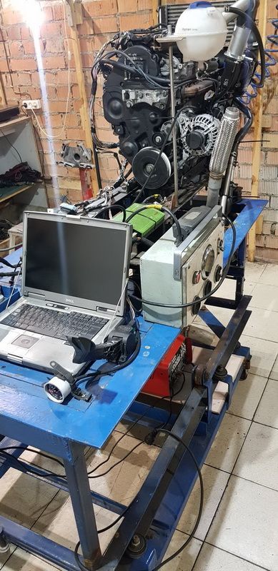

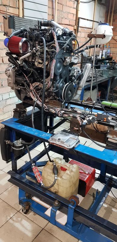

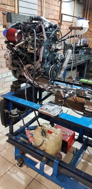

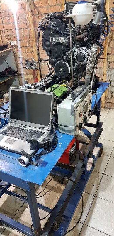

Вчера наконец запустили 1.6 НДИ (16 клапанов).
Пока работает в аварии. Нужно написать новую программу и отключить все ненужное.
Первый запуск 1.6 НDI (16V)
На стенд погоните ? Какие требования по мощности ?
Я тут про эту, алтернативу. Как в дизелях камеры сгорания влияют на жесткость процесса сгорания?
Из минусов для авто - дымность на холодном моторе и низкой мощности... Как бы в авиации и нету проблем тогда.
Да, скоро начнем с винтом крутить. Надеемся при 3850 об мин снять тяги 350 кг не меньше. На 3000 об будем пробовать 280 кг .
С программой много будет работы.

Все таки - программа с нуля или буду выгрызать не нужные из оригинала ?

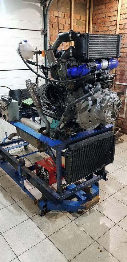

И все таки - какой редуктор / при каких оборотах на винте ?

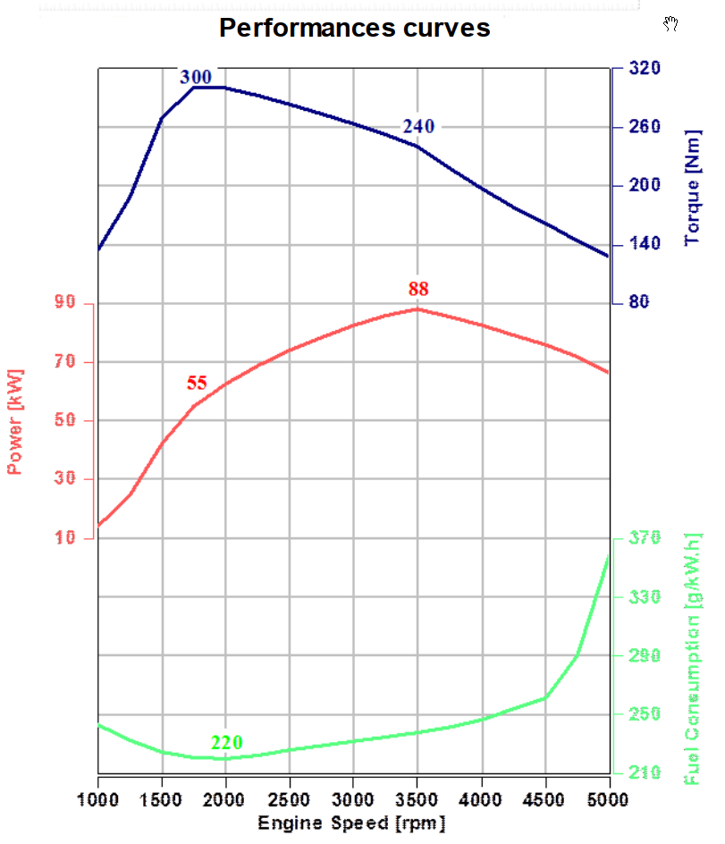

А кривая уж больно красивая и до 2500 обр/мин мощность не ниже чем у 912 ротакса.. Но да, компоновка "странная". Можете замерит высоту от центра коленвала к клапанной крышке ?
Эта компоновка для испытаний. Что бы интеркулер максимально продувался для охлаждения. Потом все можно будет переиграть.
Редуктор сейчас стоит с редукцией 1.7 и центробежное сцепление . Этот редуктор с этим сцеплением работал несколько часов на 1.4 в 110 лс. Мне просто хочется его максимально по нагружать при испытаниях.
А потом можно и 3-х осевой с межцентровым 171 мм поставить.

Отлично работает на холостых. Думаю не стоит сильно заморачиваться с гасителями вибрации.

Промерьте габариты
Через несколько дней будет готов второй мотор. Они все перебираются. Перед сборкой фото в каком виде он будет собираться выложу.
Когда будет собран сделаю подробные габариты с точками крепления и весом двигателя без навесного.

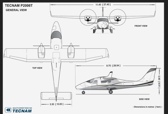

А если замахнутся гипотетически на двух моторный самолет ? мини пчелка. Или мини скай-ван. Или вылизанный как текнам:
