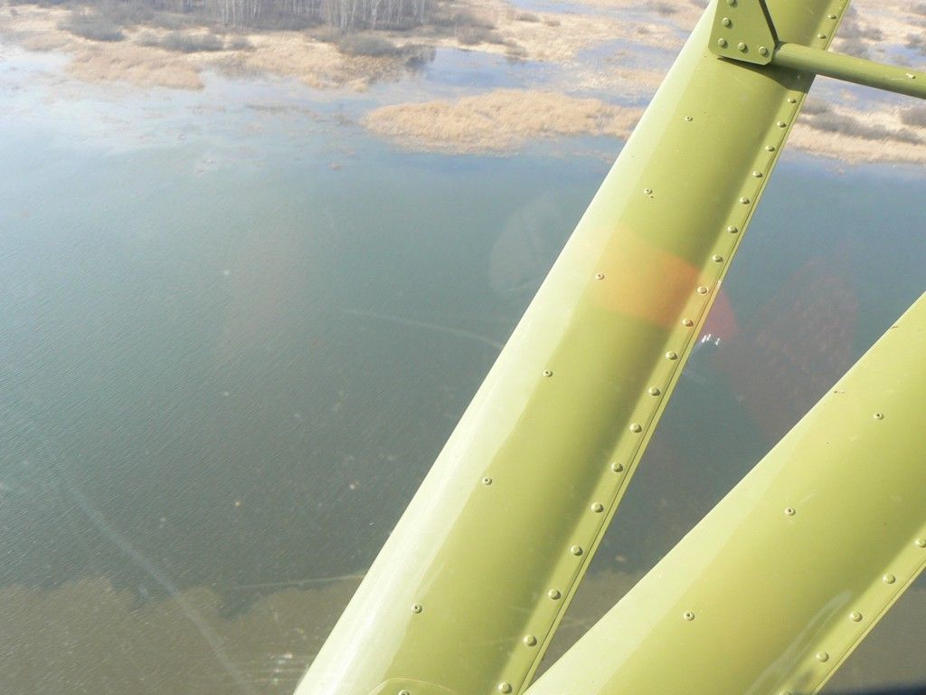

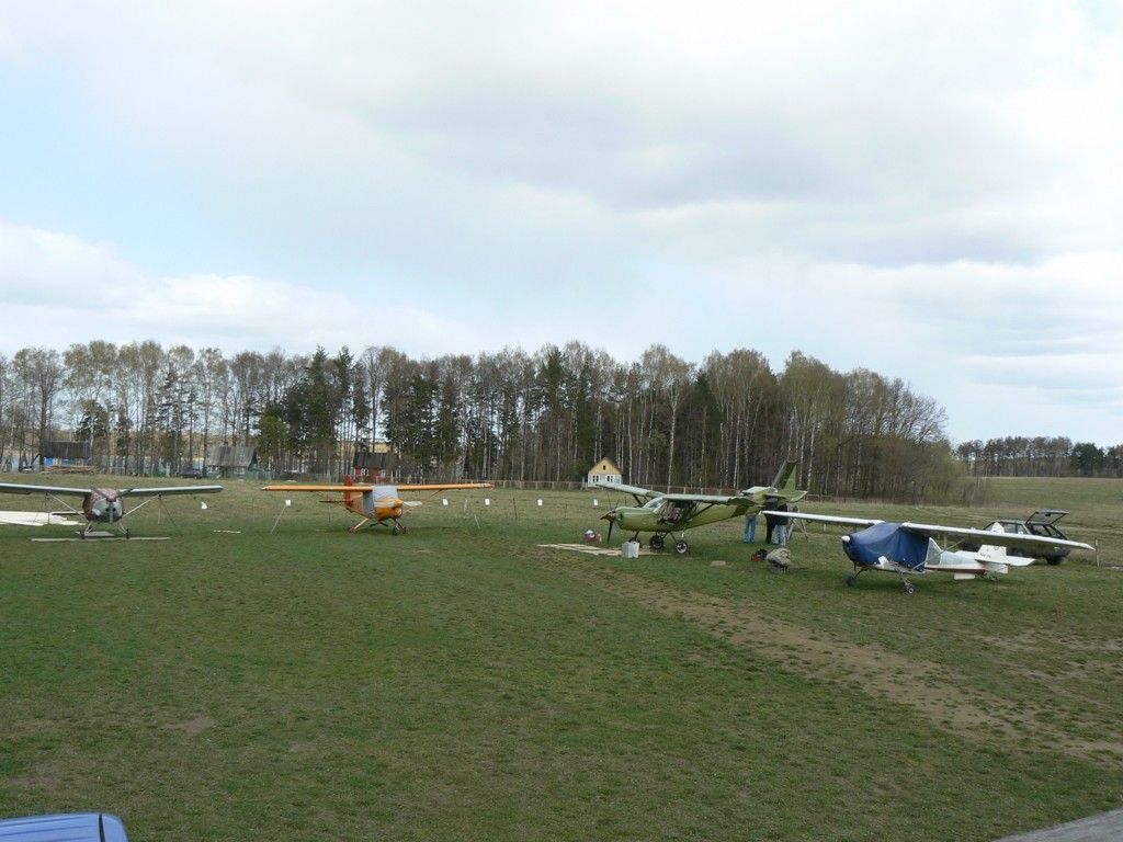

Никаких результатов мы не ожидали, исключительно для внешнего вида делали.
557
....а летать еще интереснее...<br<br />/&

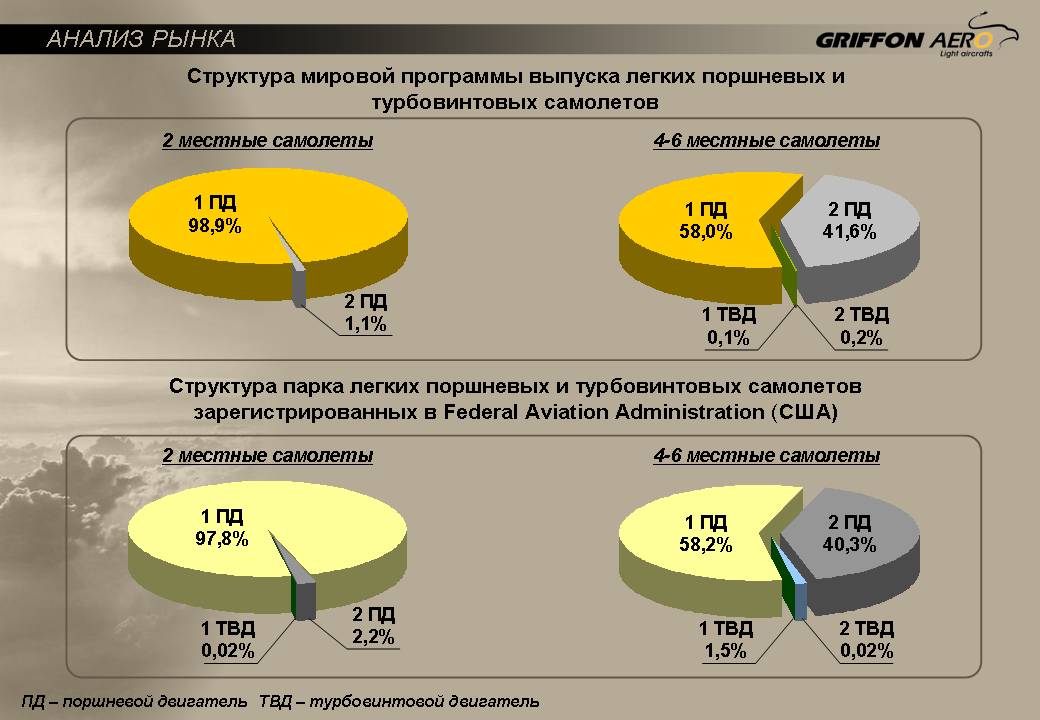

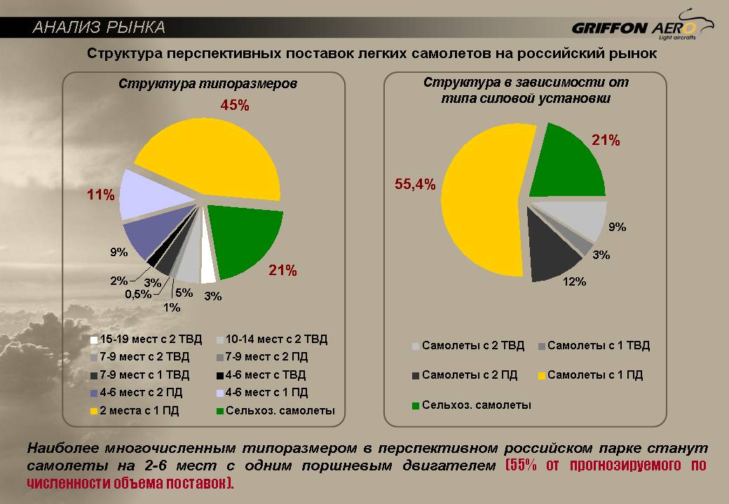

to SV:
Пока только рассматриваем эскизные проекты.
Кстати если кому интересно, могу выложить диаграммы по анализу рынка малой авиации...
557
Байкал
Или я ....... , или глюк.. Алексей в ВМР попробуйте, плиз. ;)
557
Байкал
Логично, но перспективы двухмоторных и тем паче ГТД-шных, скорее всего будут хуже прогнозируемых на 15-20 процентов.  ;)  Мы - форэвэр!  ;)
