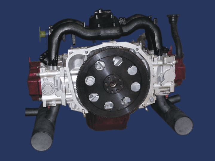

Двигатель Субару - не нужен Субару готовы поставить Ротакс, ХР, но это опять уперается в деньги. При этом наша точка зрения Субару это хороший двигатель, только нужно правильно продумать конструкцию систем двигателя и движки брать у хороших производителей. Зато Субару это: высокая вертикальная маневренность за счет более мощного двигателя, меньший расход топлива, более дешевые комплектующие.

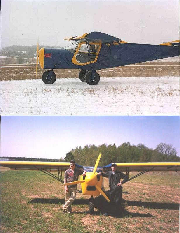

Нашел фото с чего все начиналось, тот самый как бы "СН-701" (Грифон 100) 2002 год по-моему.
МО
557, не надо, а?
Я в плагиате никого не обвинял, по-моему все мои реплики в пользу Гриффонов, тем более я с ними знаком вживую и самолет видел и на нем полетал!!!
