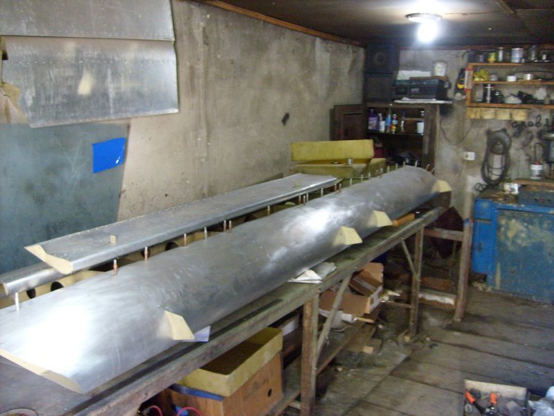

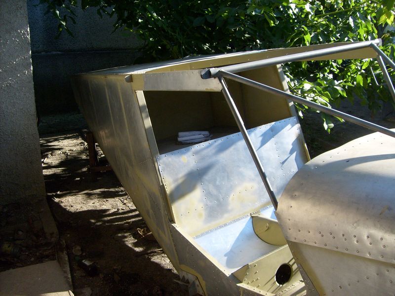

Алексей!
Какой грунт Вы используйте,алюминевый вроде зеленый?
Спасибо!
Griffon
Небо ближе, чем кажется!
Марку не помню, спрошу у ребят, выложу. На фото машина которая идет в страну с морским климатом, поэтому грунтуем все полости и детали.
Griffon
Грунт:
Внутренние поверхности - двухкомпонентная эпоксидная Body 980
Внешнии поверхности - Sikkens 940HS
Краска - Duxon
