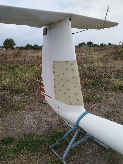

А если турбину слегка развернуть, так что бы дуло не прямо на киль а чуть в сторону?
Я уже думал об этом, но это нужно было сделать изначально. На данный момент это повлечет значительные переделки.
В субботу ещё раз пустил двигатель, примерно с теми же результатами: выпуск-полная мощность потеря 60 метров, набор 0.3. Но долго на полной мощности не летел, грелся хвост. До субботы установлю теплозащиту и получу результаты времени расхода топлива при полном баке и среднию скороподьемность при этом.

Коллега @ parakot, отнеситесь к температуре хвоста серьезно. Достигнутые 60++ градусов далеко за допустимыми пределами. То, из чего сделан Янтарь, при таких градусах уже мягкое и деформируется под нагрузкой. Можно доиграться и до искривления киля, а на нем стабилизатор висит.
Наклейка термоизоляции на мой взгляд от лукавого. Разве что стальной лист, который не касается поверхности киля? Установленный с воздушным промежутком, на каких-то ножках, прокладках?
Будь это мой янтарь, развернул бы турбину вбок, чтобы увести струю от оси планера. Полагаю, поворот на 10[sup]о[/sup] в летном плане ничего не изменит.

  Турбину отвернуть от хвоста будет сложно, сразу надо было делать, или использовать турбину меньшего диаметра, такие уже продаются,-люк маленький.
  Наклеенная теплоизоляция на хвост не поможет, согласен. Сейчас делаю теплозащиту из термостойкой эпоксидки, с щелью 3 мм. по месту прохода горячей струи. Интересное наблюдение: киль греется, а руль направления практически нет. Думаю, что из-за щели между ними, и как следствие, подсоса холодного воздуха(как на пульвезаторе). Именно этот "эффект" я и собираюсь использовать. На этих выходных погода была с потоками в 4 метра, планером не занимался, носился под облаками).

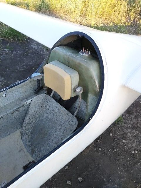

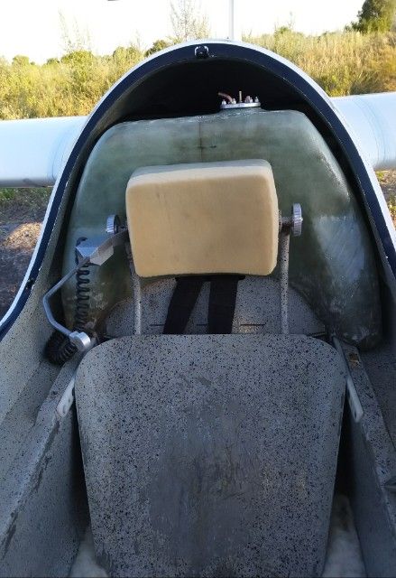

  "Приколхозил" теплозащиту хвоста. Не пинайте, самому не нравится. Ещё произвел взвешивание планера и очень удивился сильно передней центровке планера,-откорректировал. Бак получился на 12,5 литров под завязку.

    - сжег литров 8 керосина, даже и не заметил когда, - тоже нужна индикация, на крайний случай контроль по времени. Бак для данной турбины в 12 литров маловат(расход 0.65 л/мин).
