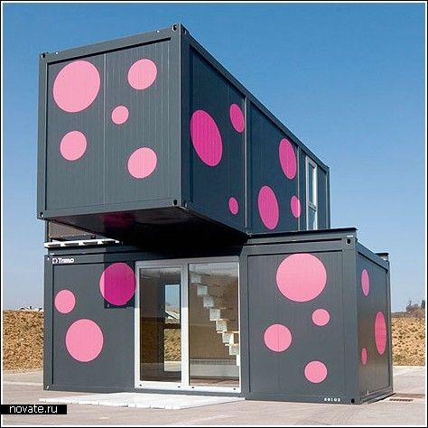

Дом из двух контейнеров
http://www.novate.ru/blogs/101208/10929/
    39,9 КБ · Просмотры: 136
Полная ж....фигня(пардон) :IMHOОТчень похоже на ночлежный гадюшник гастарбайтеров .Совершенно не представляю как в такую берлогу можно привести женщину претендующию на звание "любимой".Позвать родителей на днюху внуков.Да просто с товарищами состыковаться на предмет пива и жареного мяса. :IMHOКамрады! Дом -Это совершенно другое(высшее :IMHO)качество жизни :IMHOЯ живу в своем свежепостроином доме уже 4-й год.Жизнь эта совершенна несравнима с  моей прежней жизнью  в разных многоэтажных бетонокирпичных курятниках.Нах вам эти эрзацы -так и до картонных коробок в качестве стен дойдем. :IMHO
