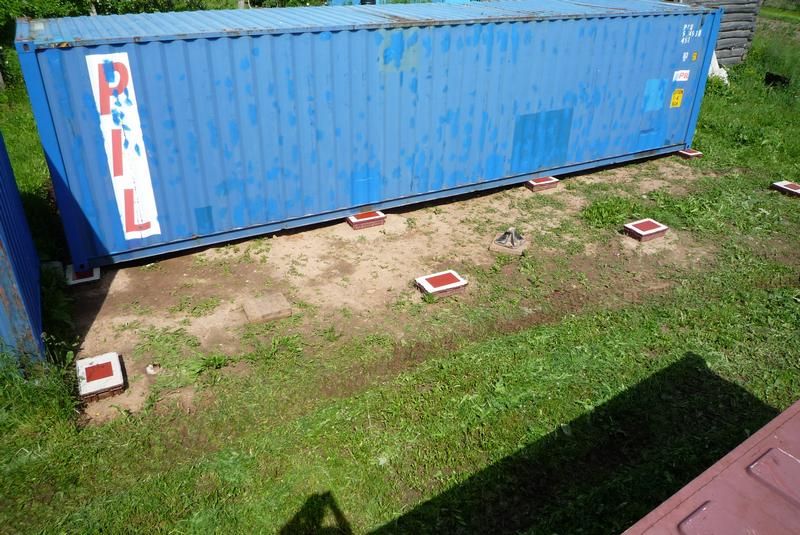

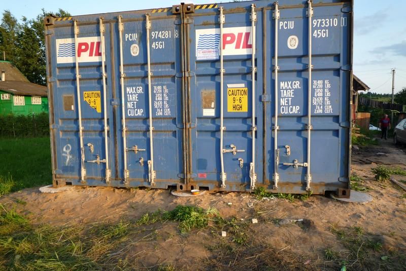

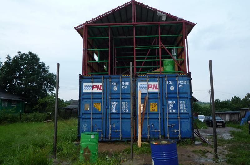

А помните я тут писал, что мой приятель собирался строить недорогой, но довольно большой дом из двух морских контейнеров?
Первый этаж уже почти готов...
(продолжение следует)
(и фотки тоже)

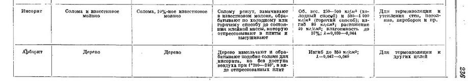

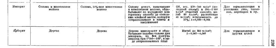

Если о арболите , то он назывался вначале арборитом . У Шаврова в книге о нем упоминается. Правда Шавров упоминает почему то фанеру. Какая то неточность у него.
http://eroplan.boom.ru/shavrov/chr1/a_mosj/am1.htm
В 60 годах прошлого века стал новым строительным достижением и стал называться арболитом.
Сейчас опять стали считать перспективным материалом.
А вообще материал - хорош бывает когда он дешев и долговечен. И безвреден.  Цена - качество.
Скан из технической энциклопедии 26 года.

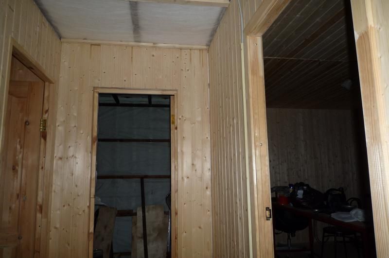

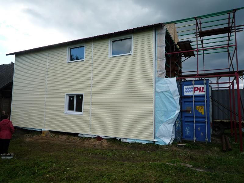

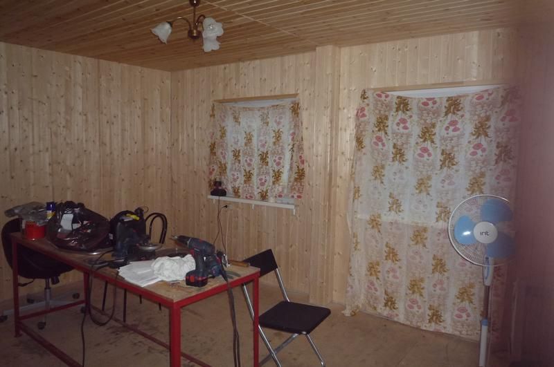

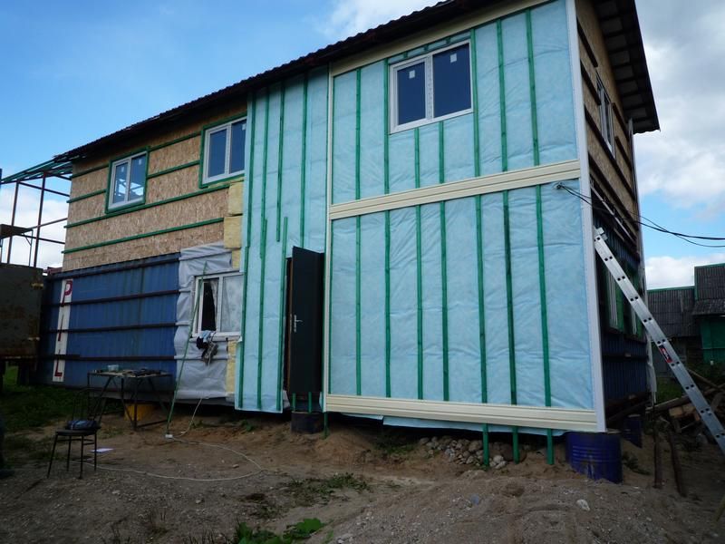

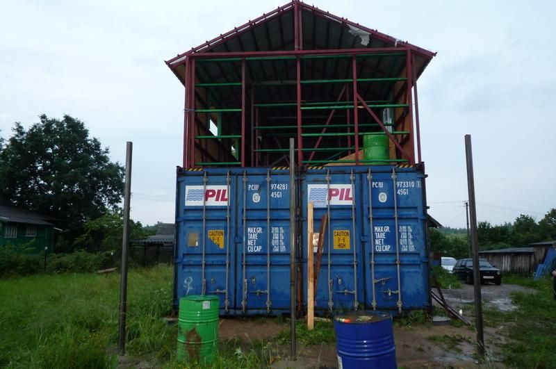

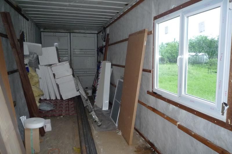

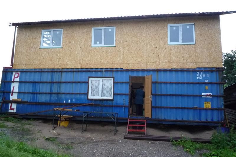

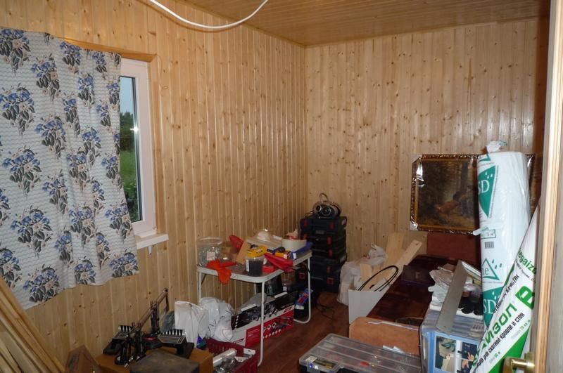

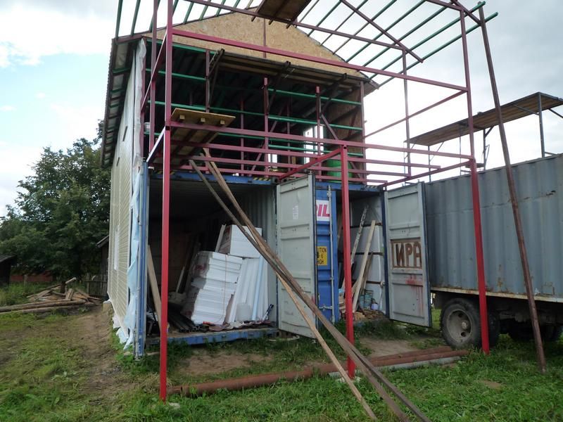

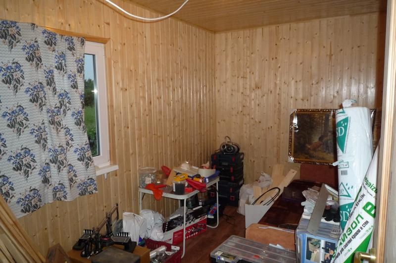

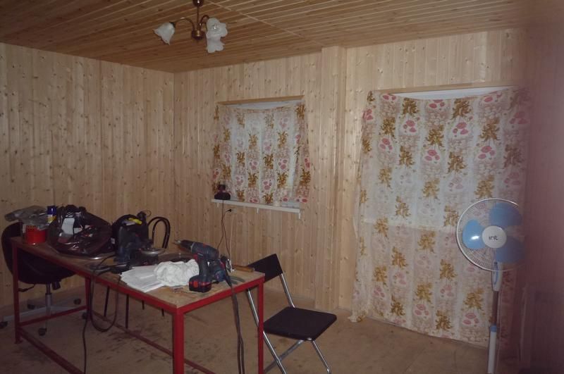

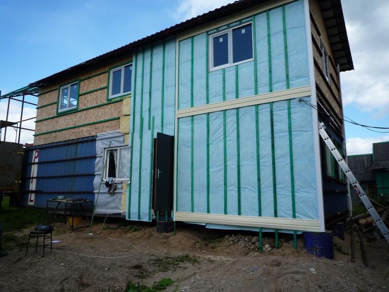

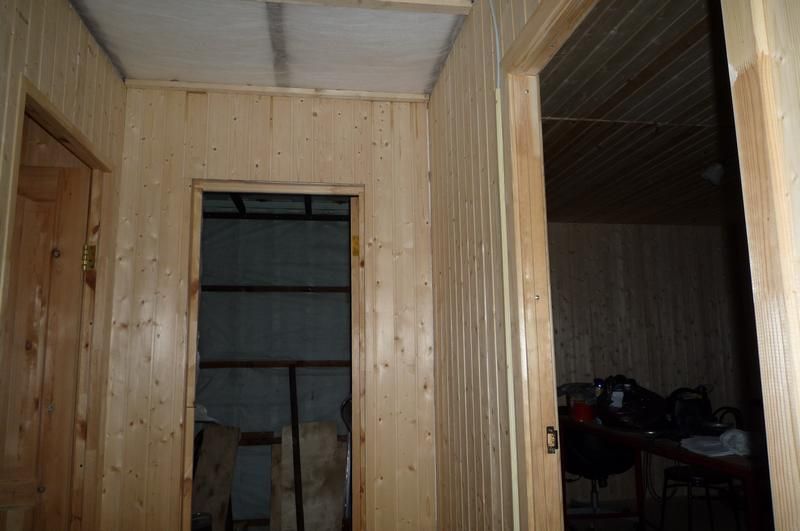

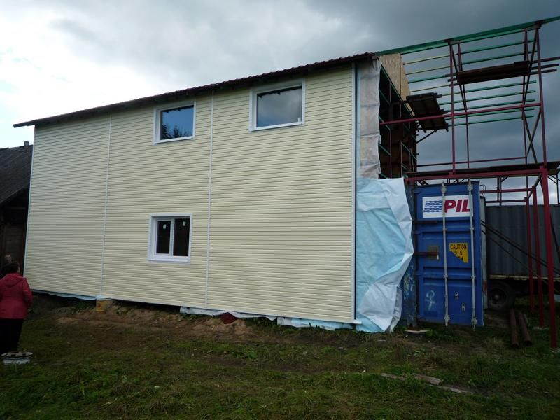

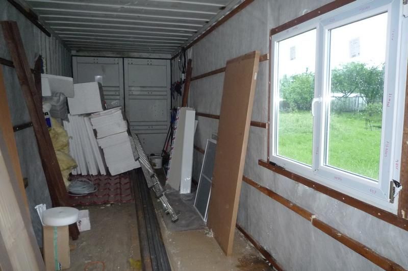

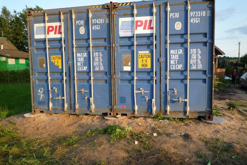

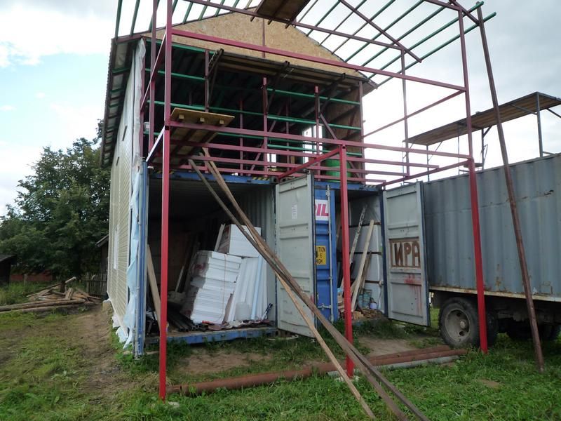

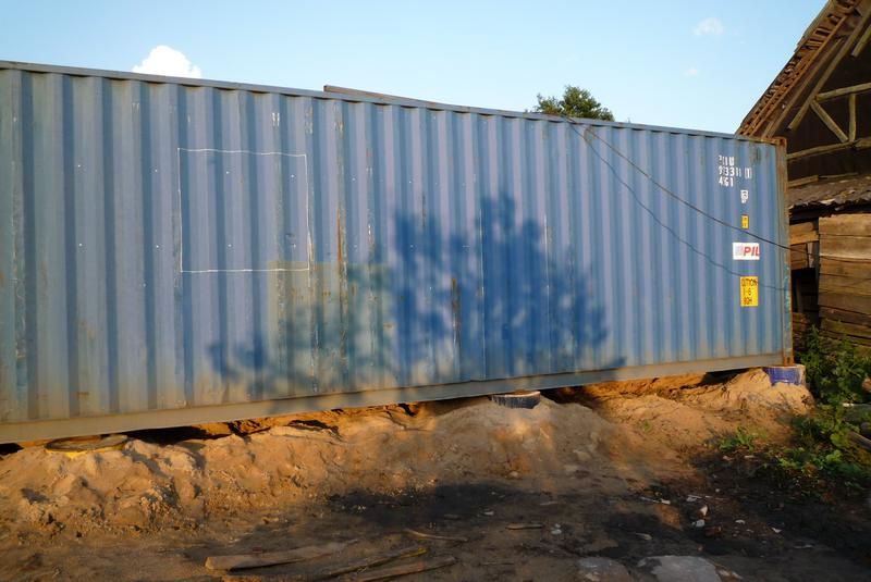

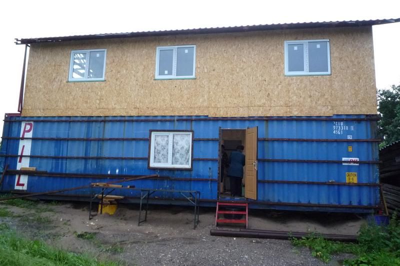

Как и обещал даю фотки.
Строительство пока еще не закончено, но общий замысел думаю будет понятен.

На 11й фотке видно, что получается если вырезать общую стенку между контейнеров.
Приятель строит этот дом уже 2 лета во время отпуска и по выходным.
Все делает сам.
Новоселье ожидается летом 2011г.
Вкратце напомню смысл:
1)Не нужен дорогой фундамент.
2)За 1 день строится весь 1й этаж.
3)Общая площадь дома более 100м2
4)Всю работу возможно сделать самому.
5)Цена вопроса просто смешная по нынешним то ценам на недвижимость.
Нюанс в другом, в здоровом консерватизме потенциального покупателя..))
  Для себя может и нормально, вполне бюджетно. Но когда зайдет речь о продаже , вполне можно увидеть круглые глаза покупателя и его удаляющуюся спину...
А вопрос возможной продажи ни когда нельзя отрицать, всякое бывает..А куда деваться от кубизма форм? Эркеры, перепад уровней где?
Хотя куда катится мир и технологии..с такими ценами вполне переселят и в 20ку контейнер..и будем довольны. Как там с новым налогом на недвижимость?
Позвольте разобрать по пунктам:
1) Фундамент дорогой только летночный, при каркасной конструкции стоимость опор копеечная и не сильно отличается от тех опор, ну которых стоит Ваша конструкция.
2) Весь этаж за день построить не получится, если учесть отделку - только монтаж контейнеров займёт день, постройка из панелей займёт столько же, монолит - неделю, но вдвое дешевле, пенобетон - тот же день, при работе в одиночку и блительный перерывах на кофе - два.
3) Земельная площадь привязана к размерам контейнеров, при монолитной постройке, либо каркасной с заполнением пенобетоном, ограничений по размерам и планировке нет.
4) Любую работу можно делать самому при должной организации процесса.
5) В нынешних ценах на недвижимость львиная доля составляет стоимость участка, которая никак не завсит от способа постройки, стоимость контейнера б\у на сегодняшний день не является копеецной в связи с высокой стоимостью металлолома - такго размера бетонная стена будет стоить дешевле, понобетон несколько дороже, но при отделке (стоимость утеплителя и сайдинга), пенобетон выиграет и по этой позиции.

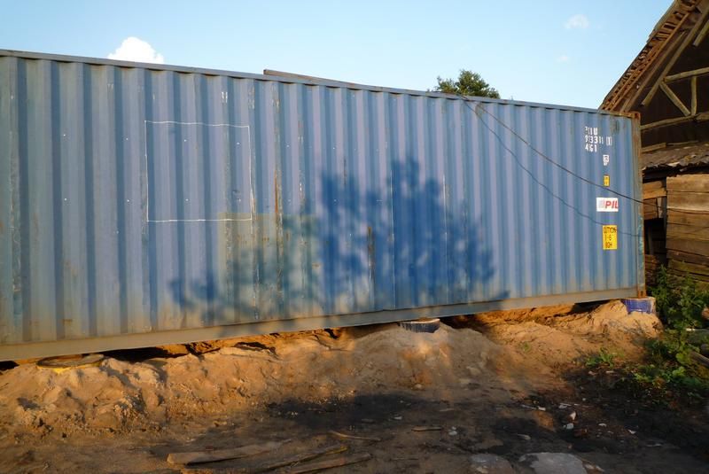

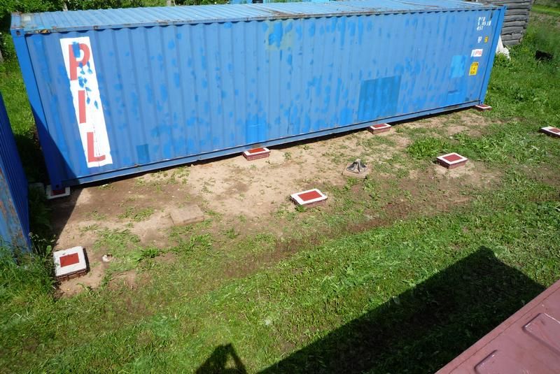

Это не моя, это у приятеля, у него это вынужденный вариант т.к. косогор, а моя вообще без фундамента стоит на проставочках.
    101,7 КБ · Просмотры: 110
Получится даже за 10 минут!
Испытано на себе 😉
Вот готовить ровную площадку это да, одного дня может нехватить.
Зато потом за 10 минут получаешь и 1й этаж и прочное хранилище для отделочных материалов.
Пенобетон без прочного фундамента потрескается.
А прочный долго и дорого.
Теоретически наверное да, любую, а практически доказано, что именно эту точно можно.
Дружище посмотри внимательно фотки, после завершения строительства ты не сможешь найти ни одного напоминания о контейнерах.
Да и собственно чем тебя контейнер как силовой каркас не устраивает?
Весь остальной то материал как обычно.

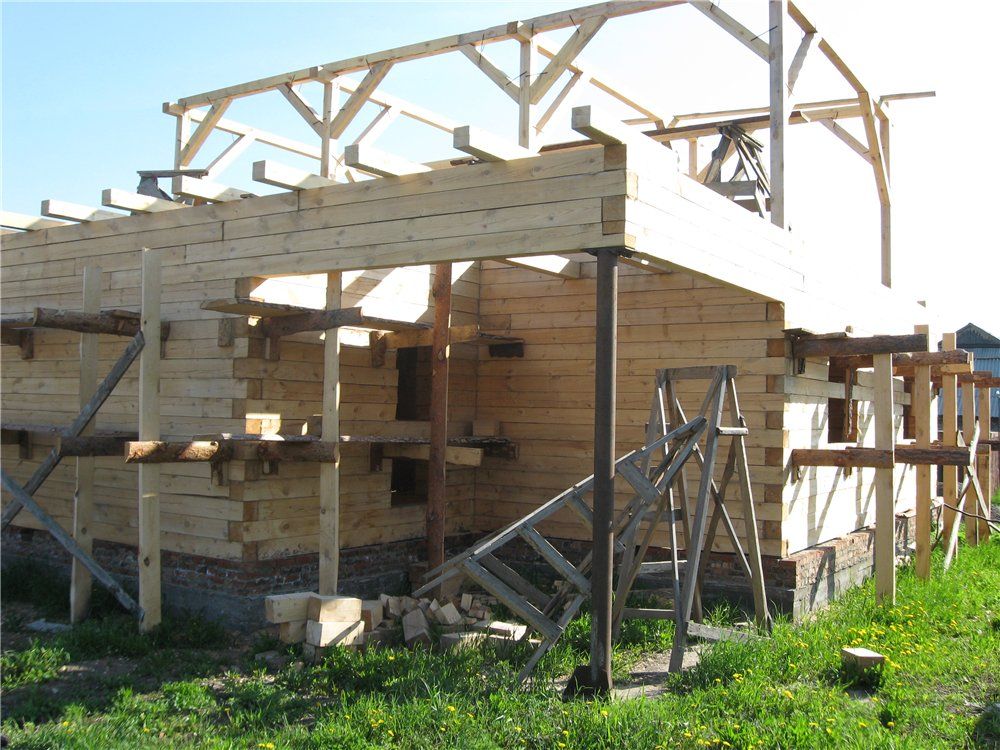

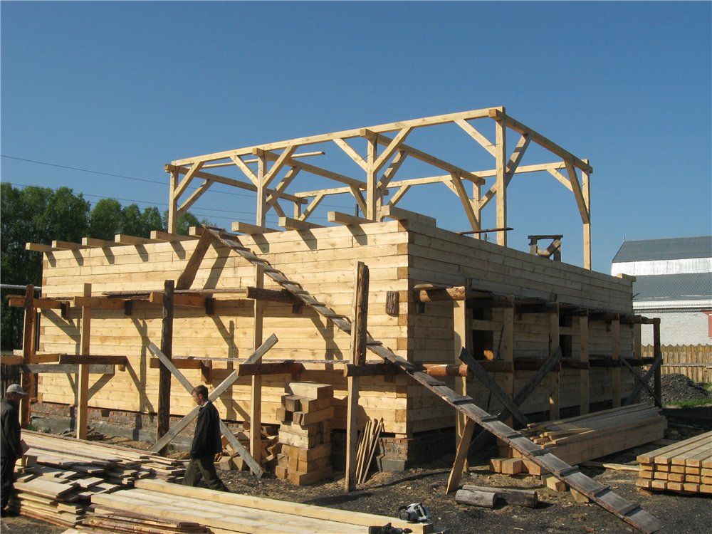

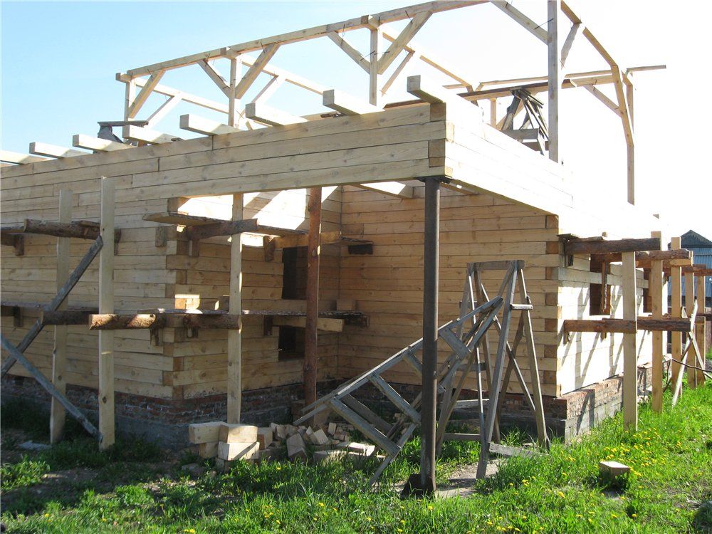

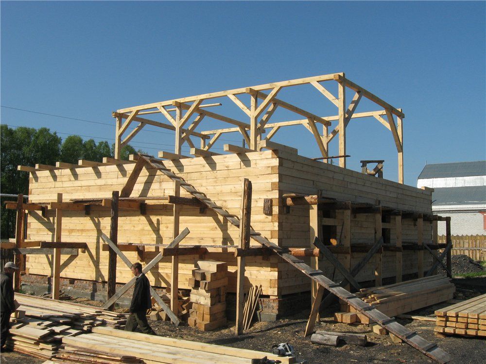

Ниже несколько фотографий строительства брусового дома 14Х9м. Срок строительства 34 дня, работали двое мастеров и один "на подхвате" эпизодически. Стоимость "под крышу"без внутренней отделки 650 тыр. А за такие как выше у нас "определяют" ;D. По тому как сейчас за бортом -41...нюансы "домов" из металла я думаю объяснять не надо 🙂
