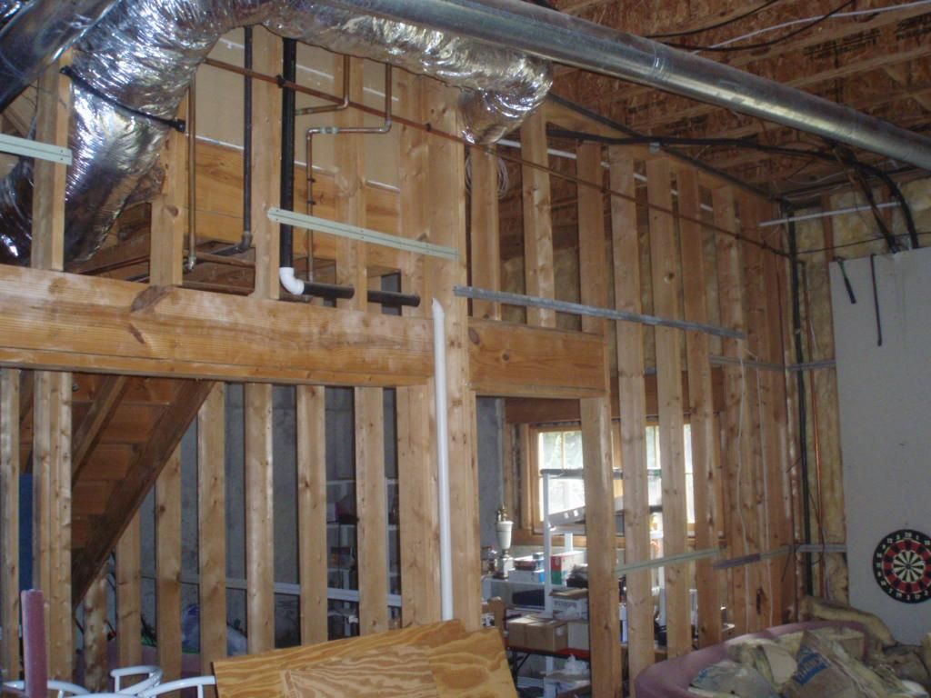

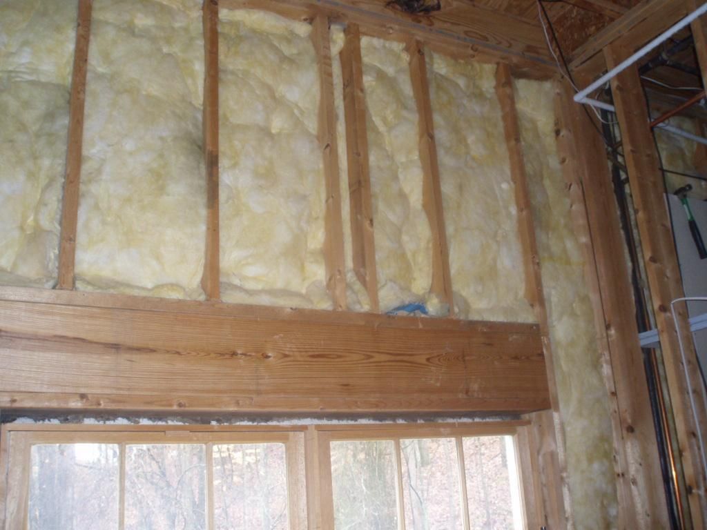

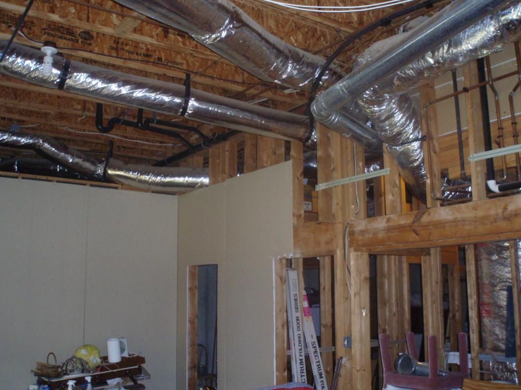

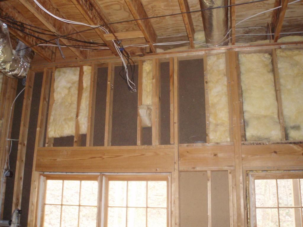

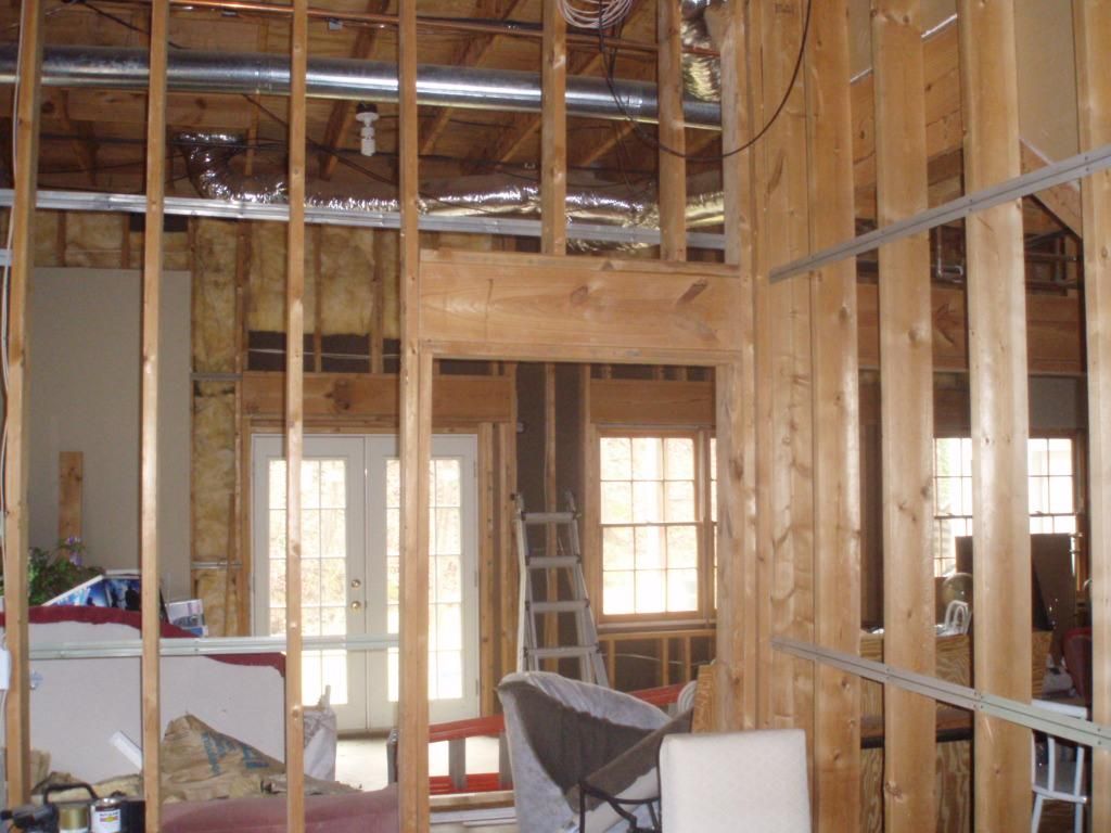

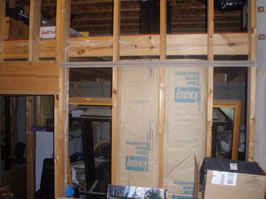

На фотографии "Frame" полуподвала моего дома, который я строил почти 20 лет назад. Фотографии сделаны неделю назад.
Дом сейчас у моей бывшей и полуподвал я так и не закончил.

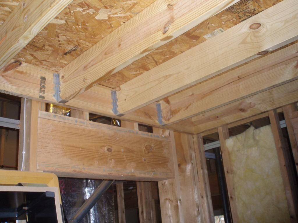

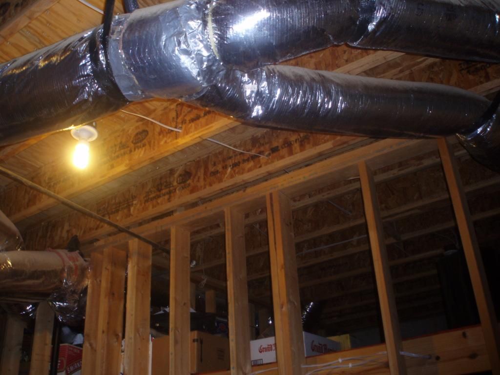

Обратите внимание на балки перекрытий.
На коротких пролетах(до трех метров) использую брус(балка) 2"х8"(сечение 2х8 дюйма).
На пролетах до пяти метров, брус 2"х10".
Растояние между балок(по центрам) 12 или16 дюймов.
Для пролетов более пяти метров, используют клееную балку(как лонжерон крыла). Фото PC220470

При такой толщине пола, это нормальный пролёт, при толщине половой доски 40мм. и балках 200х50 пролёт 500мм самое оно.
Черный пол делается из фанеры 3/4 дюйма на клею и саморезах. Доски не применяют, лишние неровности и зазоры.

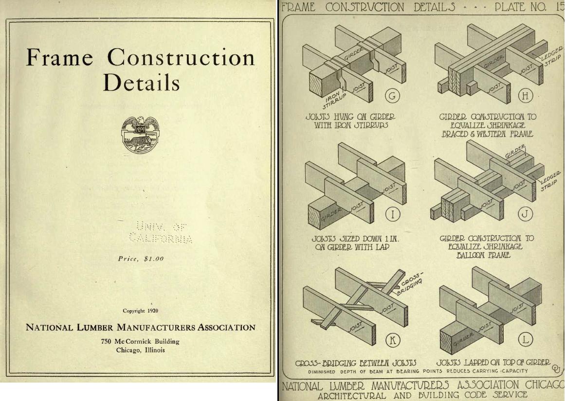

За 30 лет технологии точно на месте не стояли
90 лет назад тоже особо не тупили 😉 🙂 На самом деле "развитие технологий" часто является больше развитием маркетинга, чем улучшением качеств конечного продукта. Элементарное зарабатывания бабла на "ушастых" клиентах 😉

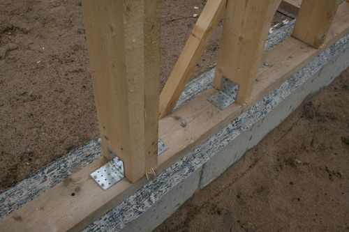

3 ряда кирпичей надо положить на фундамент? Что бы из фундамента влагу вытягивало? Или можно через толь сразу бурс горизонтально положить и на него стойки ставить?
Между фундаментом и доской нижнего венца проложен лист вспененного полихлорвинила. Доска пропитана антисептиком и гидрофобной жидкостью. Фундамент кстати тоже пропитан. После дождя  стекает как с гуся вода.   http://www.reaa.ru/cgi-bin/yabb/YaBB.pl?action=downloadfile;file=IMG_0824_cr.jpg
