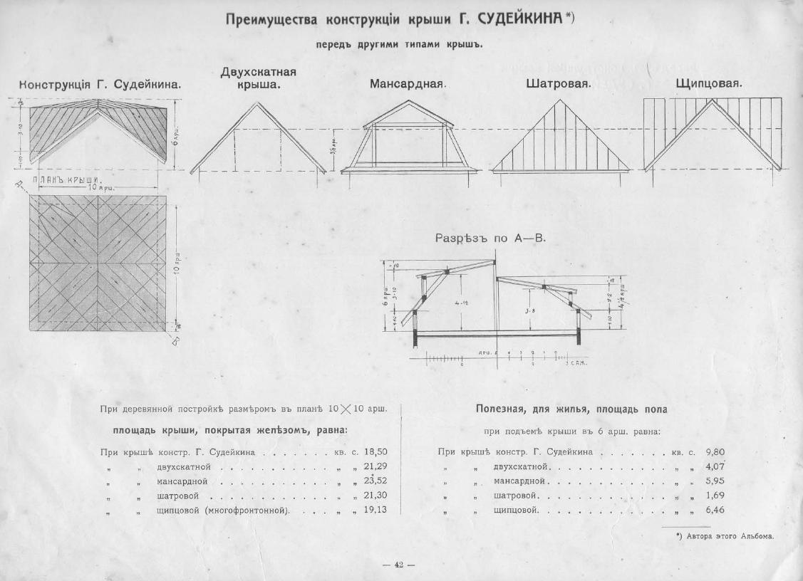

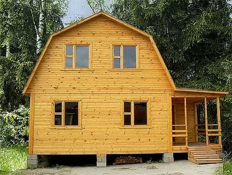

И крышу лучше делать двускатную с изломом,  материалов потратите меньше, а полезной площади получите больше. И головой биться не будете.
Пример на фото. Видно что площадь больше и спокойно можно к стенам подходить.

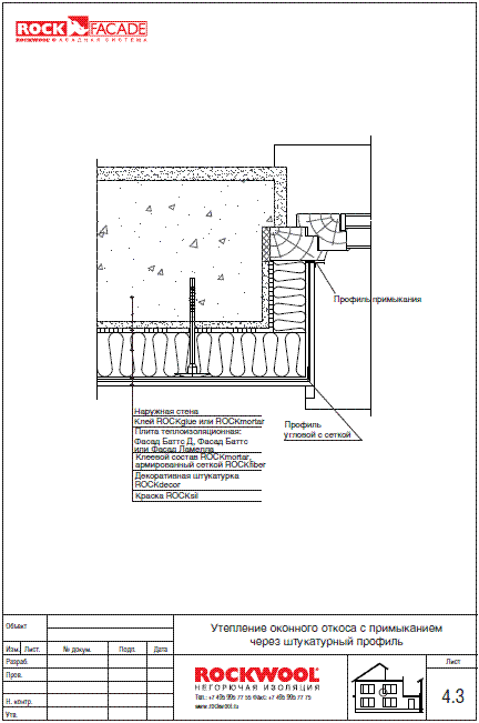

По поводу монтажа окон. Красивово фото не нашел то попробовал нарисотать.
Смысл, что при монтаже окон в несушщую конструкчыйю получаэтса "мост мороза" с которым 2-3 цм полистирола не справитса.
"Альбом технических решений..." http://guide.rockwool.ru/media/51493/rockfacade_album_03.2011.pdf

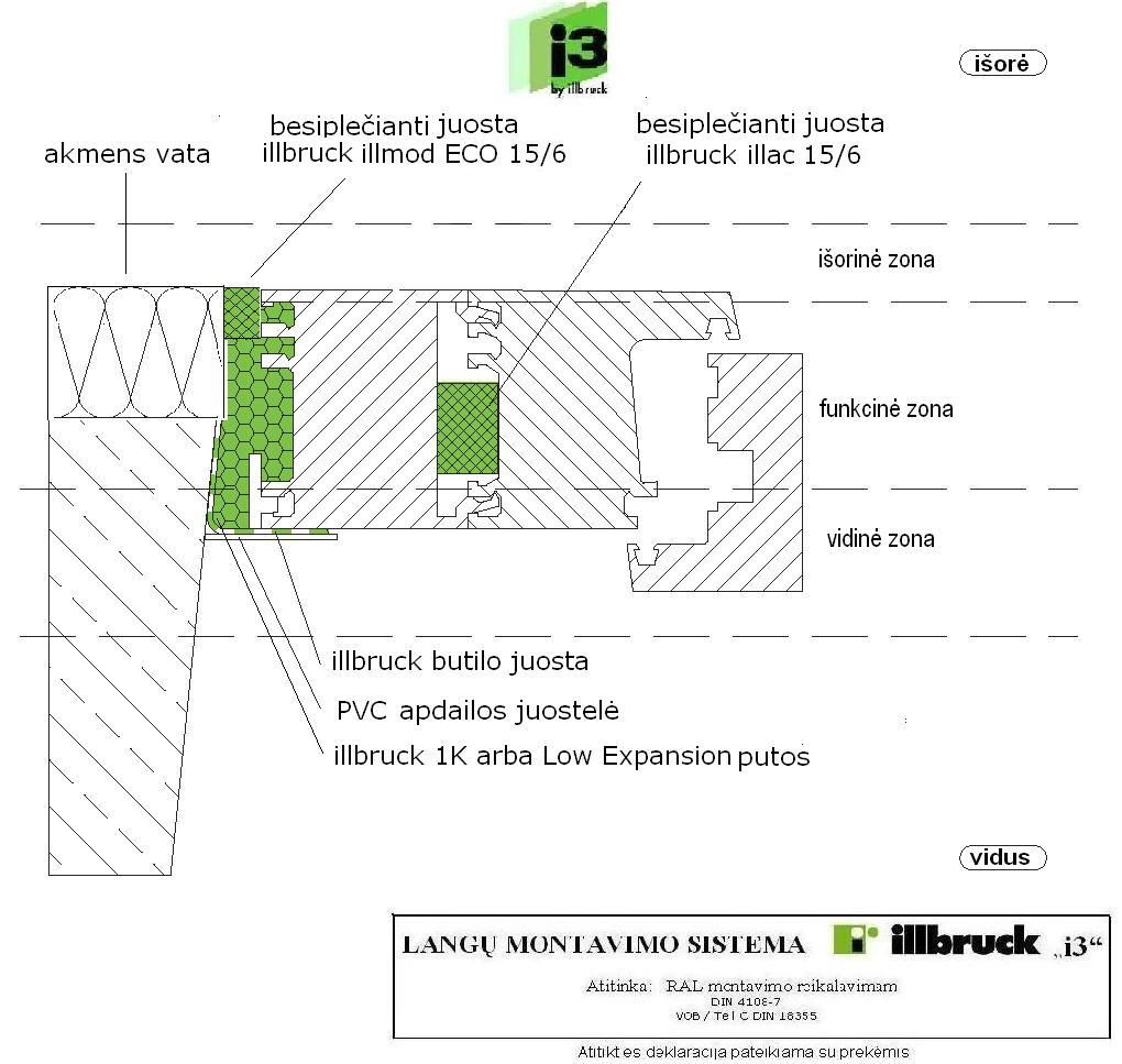

А есть и способ такой   думаю поймёте по рисунку. Идея всех этих систем та же. Поставить окно в место точки росы в стене. Слижком внутрь плохо, слижком наружу плохо так же.

Ну rockwool даёт только два из 4 способов Улыбка
Не понял, признаться, два из каких четырех?.
И он работает только при очень аккуратном исполнении
А как иначе?
Кстати зализ этот на окно в этом случае должен быть той же толшщины как и теплоизолиация
Необязательно. В любом случае теплопроводность стеклопакета (или то, что его заменяет) будет выше чем все остальное - первым "заплачет" стекло окна.
Как это определить практически с точностью допустимой для установки достаточно тонкой рамы окна?
Заделка окна по такому способу разумеется не "есть плохо".  Но думаю, что возникнут  проблемы  при монтаже окон в проемы стен из легких материалов (газосиликатов, газобетонов, керамзитобетонов и т.д, а во многих случаях и принципиальная невозможность сделать так), оформлении стыка рамы-утепление и его декорировании.

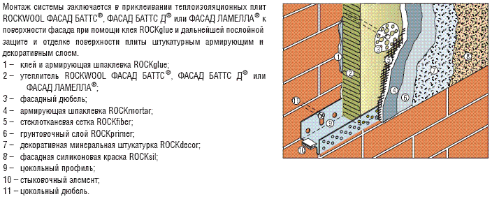

Я делал утепление фасада 7-см жесткими минераловатными плитами согласно этому альбому. За три года эксплуатации пока впечатления только положительные.
Поверх штукатурка или сайдинг?
