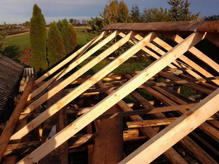

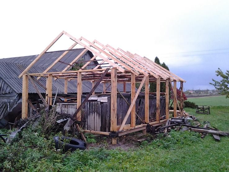

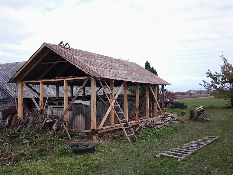

Какая разнича фанера, ОСБ плита, ДСП плита, гипс, размеры у них стандартные. Дла себя делали дровник, шаг 1,2м . Урган не снёс 🙂

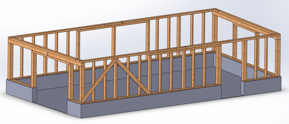

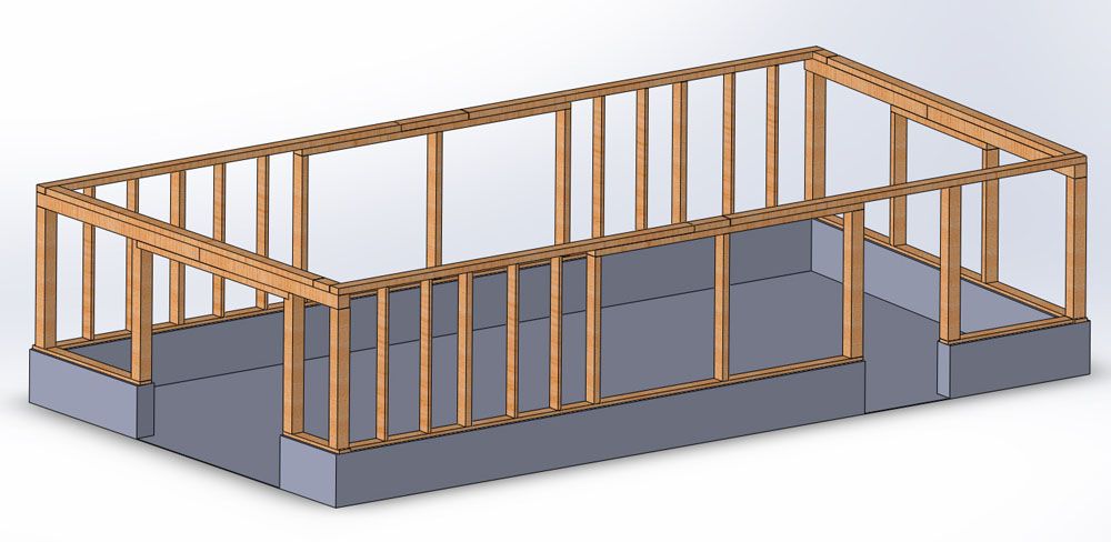

Спасибо за фото! Вот что пока получается. Может есть какие то замечания по моей картинке? Что имеет смысл переделать? Или можно продолжать в том же духе ставить диагонали? Правильно ли я устанавливаю диагонали в местах стыка? Диагонали из доски 200х50мм.

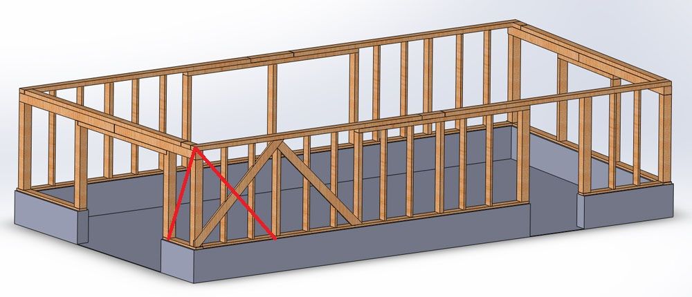

Если дом не щитовой, т.е. это отдельные стойки, то сначала ставят угловые, а значит им нужны укосины, правда можно и покороче, конечно.
    62,5 КБ · Просмотры: 92

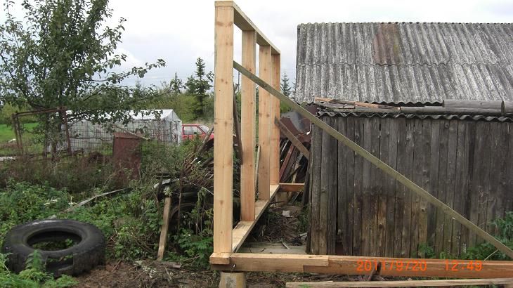

Те что красным необязательно если обшивать фанерои или ОСБ. Мы кстати на однои стене с ними ошиблись. Они должны быть так как на задней стене и на той которая почти не видна 🙂

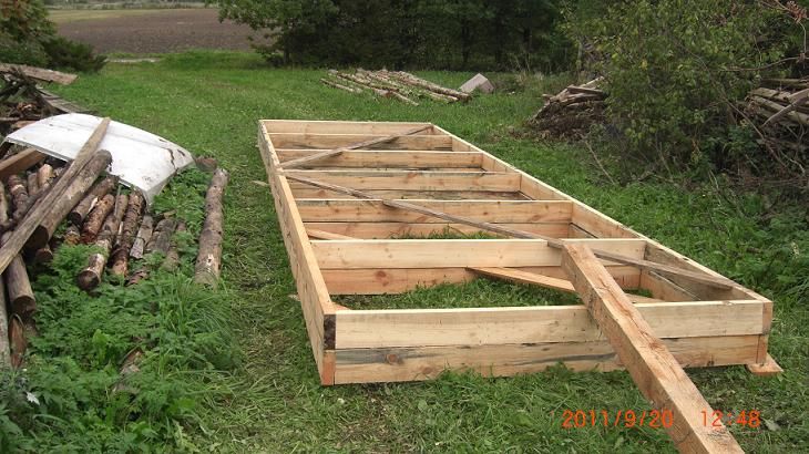

А так то стена делаэтса на земле и потом уже ставитса на фундамент. Быстро и просто.
А если помещение имеет размеры 13,5х6,5м? Как потом поднять стену длинной 13 м? Тут наверно придется на месте собирать?
Три четыре и верёвки в помощь 🙂 Если нормально то стена клёпаэтса внутри фундамента и ее нужно только поставить. У нас ~7,5х4,5 то стены втроём носили без большых проблем. Заднйю вообшще без пробрем поставили с отцом вдвоём.
