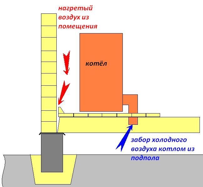

Вот картинка со схемой... по такому принципу делается тёплый пол для дома, без электро и водо нагревателей в полу. Пол не утепляется, только фундамент(ППС) и поверх грунта под полом(опилки с известью). Ну и с вентиляцией всё в порядке 😉 Себе буду так делать.
    29,5 КБ · Просмотры: 83
Что в подвале надо насыпать на грунт опилки с известью? Для чего это нужно? Можно поподробней, что и в каких пропорциях?
