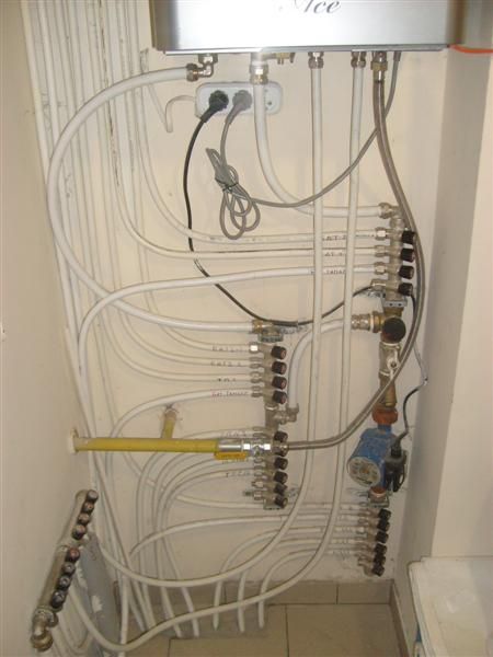

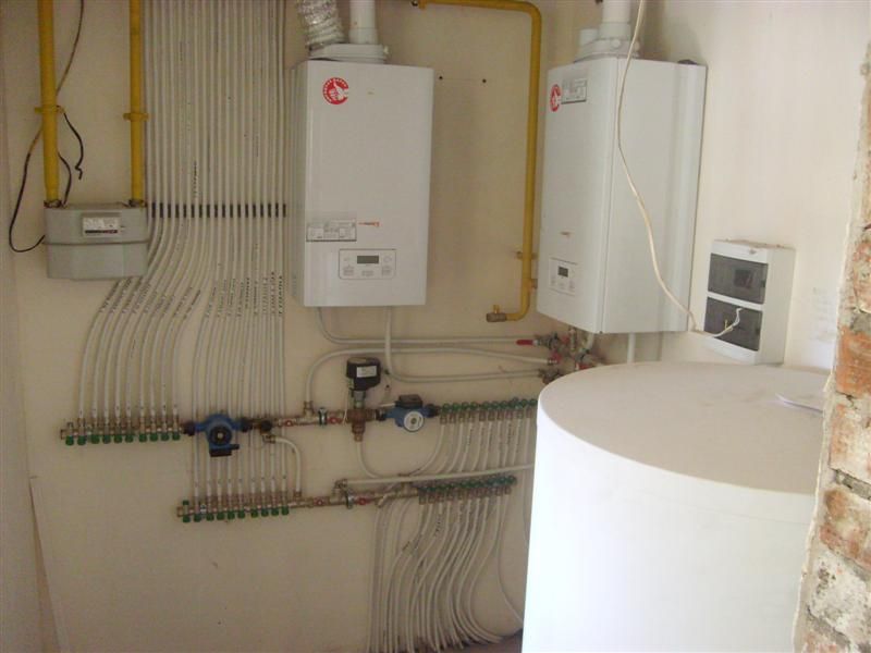

На картинке всё замечательно, но в реальности такой тёплый пол будет холодным. Вытяжка не даст воздуху циркулировать как на картинке, а без неё нельзя!!!
Делайте обычный водяной тёплый пол, сэкономите на материале и впоследствии на газе.
К примеру простая котельная с разделением на батареи и тёплый пол. (хозяин жутко жалеет что не поддался моим уговорам и не сделал тёплый пол везде)
Ну и котельная посложнее с отоплением только тёплым полом.  Оба дома за 200 квадратов.
Имейте в виду что в других местах домов никаких соединений больше нет! Если что и потечёт, то только в котельной и легко ремонтируется.

А гребенка как у Вас правильно.Теплые полы-вещь :IMHO
На тёплых полах я не одну собаку съел.  ;D
Но в этом году впервые подключил автоматику. Раньше боялся что инерционность отопления не позволит системе поддерживать точную температуру. Но страхи оказались напрасными, всё чудно работает с точностью до десятых градуса.
Подтверждаю. Когда дом отапливался только регистрами, то на котле надо было выставлять Т ~ 60, после того, как на первом этаже смонтировал теплый пол только в прихожей и в ванной, температуру больше 45-50 не ставлю, а на втором этаже контур отопления вообще с прошлого года закрыт (после того как выкинул опилки с чердака переделал перекрытие и положил термобазальт). Ink, фотки зачет, прямо как на подводной лодке, сам люблю такое городить, но доверяю больше полипропилену.
Металоплластик от подачи до обратки одной трубой кинешь(лишь бы фитинги хорошие были),а пропилен переходы и спайки городить 🙁.
Вот именно они то и подводят, а если дом не в один этаж, как прольет, то до подвала, а вот пайка на полипропилене не подводит, только возиться немного подольше.

У меня товарищ в хрущёвке кинул  трубы из нержи, уже лет десять лежат и нормально. Вывод: Бабло побеждает зло! 😉 ;D
