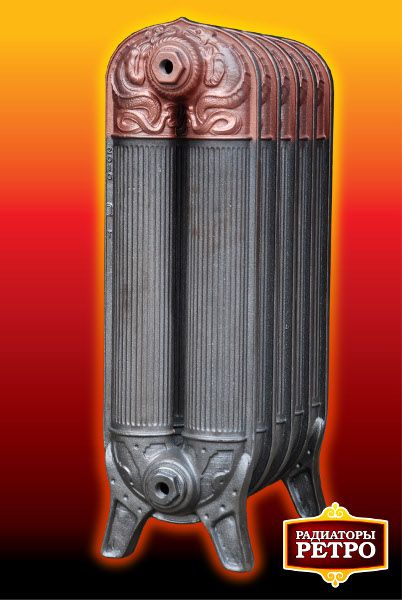

Тёплый пол не может быть заменителем радиаторов. Лучше когда он идёт в дополнение к ним. Распределение температуры по высоте помещения будет комфортнее. Пыль летает над тёплым полом постоянно, это факт. Ну тут каждому своё...Я не говорю что это плохо, но лепить его там где он не нужен, нет смысла. А радиаторы иногда чудо как хороши :🙂 🙂

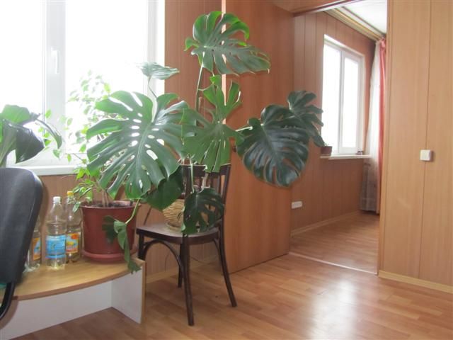

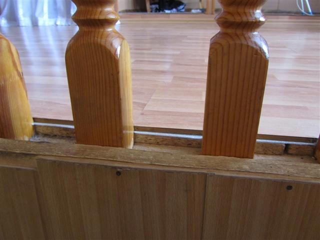

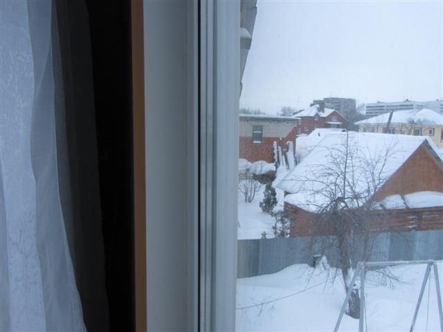

Если бы я не жил в доме без радиаторов, то может я бы Вам и поверил. Но у меня на 2 этаже радиаторов нет, а как я уже писал он у меня щитовой и толщина стен всего 15 сантиметров.  А трубы отопления проходят под ламинатом с подложкой поверх ДСП. То есть 30 мм. материала с плохой теплопроводностью. Но как видите окна не потеют и дома тепло!
Фото для наглядности прямо сейчас сделал:
Радиаторов нет.
Толщина стен.
Толщина пола.

Ink искренне рад за Вас 🙂 Но это ВТОРОЙ этаж 😉 Потому как бы и хватает, градусник за бортом что показывает? У меня сейчас -29...

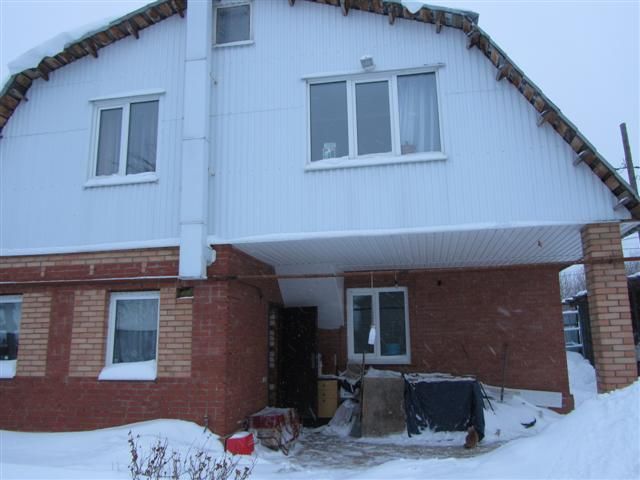

Не аргумент, поскольку у меня второй этаж, хуже чем любой первый. Поскольку открыт всем ветрам. Если бы не тёплый пол, то полы были-бы наверняка ледяными несмотря на любые радиаторы.

Размер по наружке 2 этажа 11х11. Первый меньше, за счёт открытой веранды и пристроя-котельной.

У меня тоже было такое подобное крыльцо, если так можно назвать. Не знаю как правильно по-архитектурному назвать тип этого входа в дом, когда крыша крыльца это второй этаж дома. Так вот, по расположению участка и расположению дома на нём, так вышло, что такой вход у моего дома смотрит как раз на северо-запад. А по розе ветров, в Красноярске зимой преобладающие ветра как раз северо-западные! И эти ветра  создавали неплохой подпор воздуха мне в дверь и под потолок второго этажа!
После первой-же зимы, я в эти проёмы между кирпичным столбиком сделал кирпичные стены, а входную дверь перенес на одну из новых стен, и там у меня получился небольшой (не знаю как правильно назвать) тамбур. На следущею зиму сразу ощутил преимущество этого решения! Сразу стало теплей в доме, сейчас зимой в - 32 котёл выставляет режим на 8 кВт, а в том варианте крыльца в такой мороз макс.мощности котла в 15 кВт не хватало! Я думаю, если-бы второй этаж сделал-бы кирпичным, то мне на 110 кв.метров вполне хватило-бы 4-5 кВт тепла.
