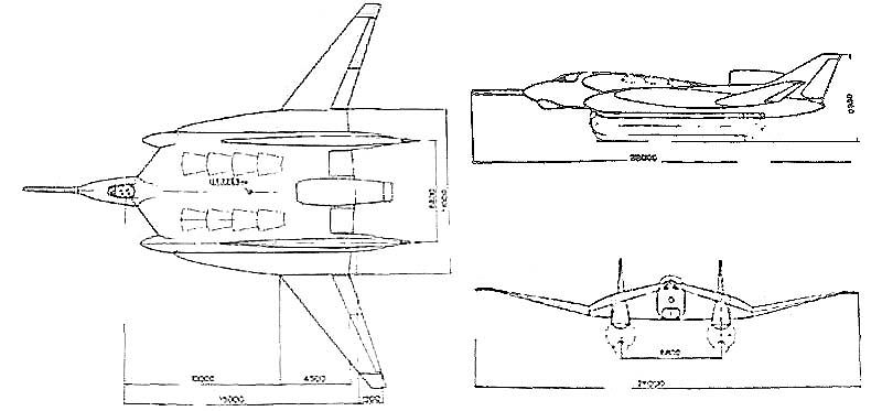

люди, кто-нибудь видел чертеж этого ДЛКи?  Или хотя бы схему..  где вообще - разрываются такие девности? Хелппп :'(
Схема известная ВВА 14 и иже сними. Корректнее было бы назвать схему не ДЛК а СЛК (составное летающее крыло) сей час вполне в моде.

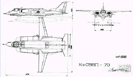

Совсем маленькими  похоже Бартини  в 60 е годы не занимался .Кое какие картинки относительно небольших аппаратов выкладываю.
Ну а вообще ведь идея ДЛК (СЛК) реализовывылась  и другими разработчиками (Черановский Б.И. , Москалев А.С. , Кузаков  , Бурнелли....)

Кор СВВП 70
    23,7 КБ · Просмотры: 286

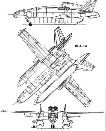

ВВА-14.(фото летных испытаний) долго стоял возле стоянки Таганрогского АТСК. У него под центропланом 2 стартовых(подъемных) двигателя и 2 надфюзеляжных между килями(маршевых). Летавший экземпляр отправили (кажется, даже своим ходом) в музей Монино.
