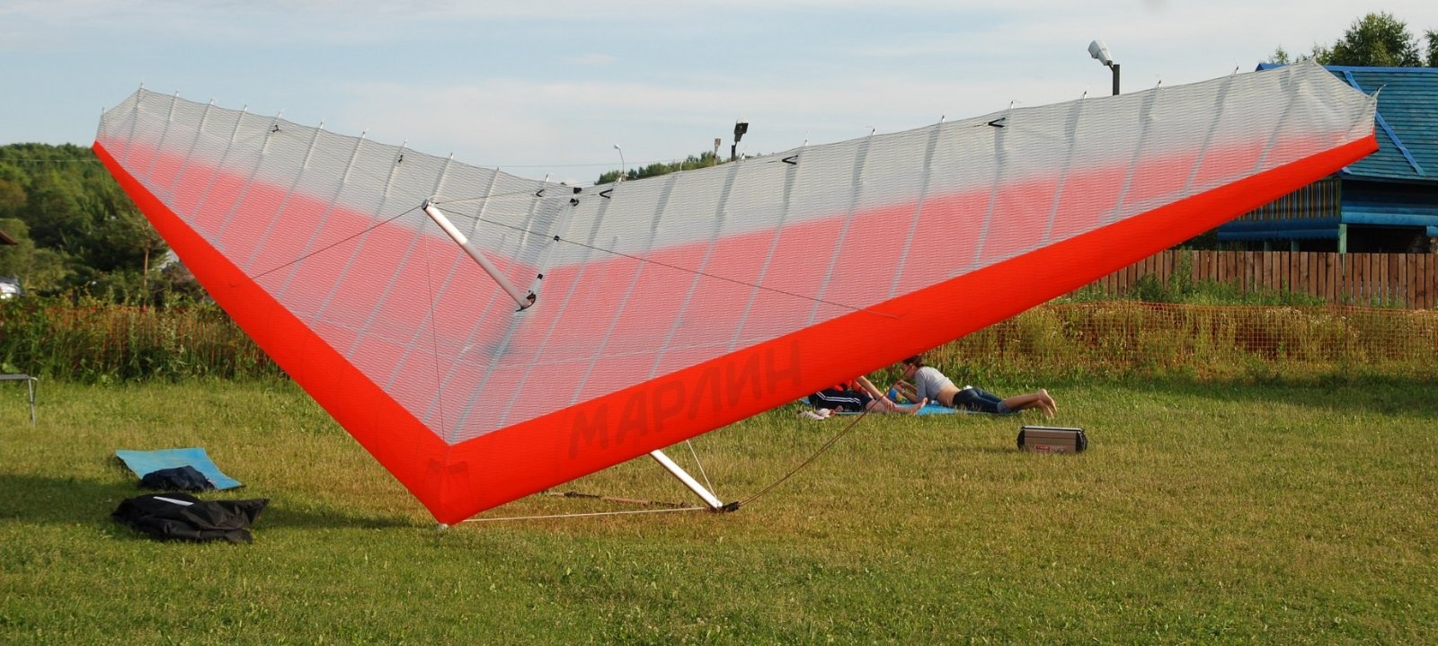

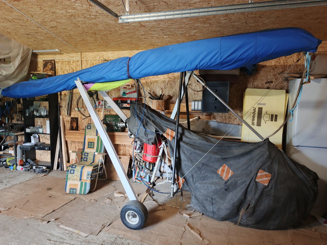

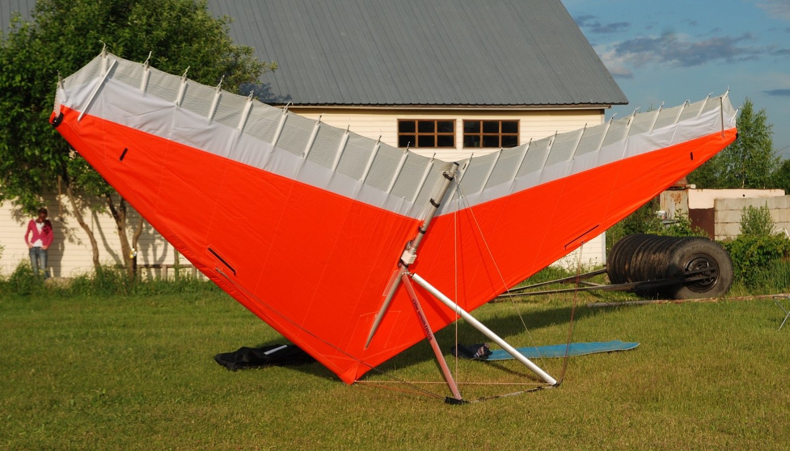

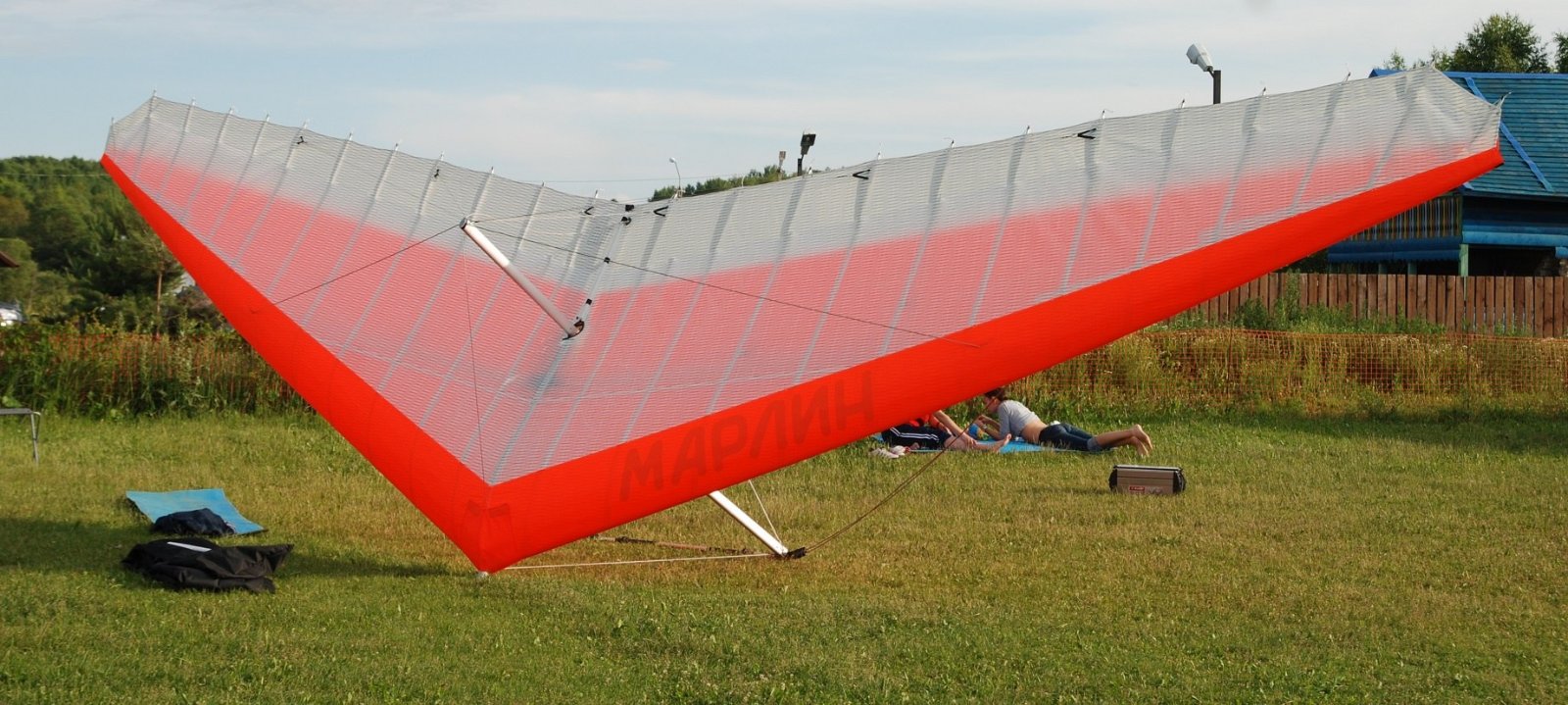

Имеем - крыло "Марлин" красивого красного цвета с экслюзивной фишкой... 🙂 Постепенно подхожу к варианту ангарного хранения дельталета (а не собирать-разбирать крыло каждый раз на выходные). Была идея в связи с этим, что когда станет окончательно ясно, что получается с ангаром - то "Воздушному Мосту" отдам крыло на переделку так как у этого есть определенные преимущества - вроде растет аэродинамика, не торчит мачта, удобнее чехлить, можно сделать антенну и др. Разбирать только вот каждый раз неудобно и лучше на длительный срок. Ну и возможно изготовлю законцовки (винглеты) или подобрать что-то готовое.
К сожалению ВМ за время успел исчезнуть как организация 🙁. Лёва Киносян вроде и вообще в Иркутск переехал (но это неточно) и сейчас не функционирует и теперь в общем-то абсолютно некому это сделать (даже ремонт мелкий или что-то заказать на замену). Как еще пару переделок по крылу. В связи с этим вопрос - можно ли самому (или по чертежам) переделать крыло в такой вариант? Вроде не только вместо нижних боковых тросов профилированные трубы с кронштейнами, но и внутри самого паруса хитрые "штыри" отходят от труб консолей, которые удерживают его вместо вспомогательных тросиков по задней кромке.... может что-то еще...
Реально ли все это? Или требуются знания и какие-то тонкие моменты/настройки крыла? Или лучше и не браться даже.... Так как испортишь то, что было (а крыло отлично летает, маневренное и на него молюсь... другие крылья совершенно не дают такого кайфа и отклика на движение трапеции) и в итоге получить хрен знает что с неизвестным результатом?
Придётся переделать не только консоли, но и парус. При чём, парус, довольно сильно. Результат не гарантирован...
Если Вы никогда не занимались проектированием, изготовлением, регулировкой каркасов, парусов дельталётов, то ... этот увлекательный процесс может затянуться на годы .
А с парусом-то чего и зачем надо переделывать? Те же латы и др. - все остается. Разве что можно дырку под мачту зашить. Но и то это под вопросом, потому как вместо мачты по идее бы иметь быстроскладываемую антенну. Дырки под антипики - да можно и оставить и сами антипики тоже. Дырки под боковые троса - ну почти без изменений...
Потребуется установка еще одних антипик, там где были подвязки задней кромки. Они должны ограничивать перемещение задней кромки вниз и свободно двигаться вверх. Как правило эти антипики находятся внутри паруса, наружи несведущие их не заметят.

В первую очередь, на мой взгляд, следует исходить из того, что "корневые подвязки антипиков" удерживают и задают S- образный профиль лат от корневой, до 2/3 по размаху. Такая профилировка крыла создаёт, некоторой величины, момент на кабрирование. Этот момент скомпенсирован моментом от массы тележки. Таким образом выбирается точка подвески на килевой трубе ( центровка ). Диапазон центровок связан с безопасным изменением соотношений этих моментов...
При уменьшении угла атаки крыла, "подвязки корневых АПУ" увеличивают натяжение, увеличивают S-образность профилей и кабрирующий момент. Такая работа этих АПУ восстанавливает балансировочный угол атаки, уменьшает скорость и выводит крыло в безопасный режим полёта.
Убирая на крыле мачту и "корневые подвязки АПУ", необходимо перебалансировать крыло по моментам. Это потребует и переноса точки подцепки тележки и создание системы автоматической устойчивости по тангажу. Например, развитых АПУ на концевых частях крыла.
Для эффективного создания восстанавливающего кабрирующего момента концевыми участками крыла, необходима достаточная площадь "лопуха". Крыло "Марлин" таковой не располагает... Это - идеологически другое, не безмачтовое крыло. Могу предположить, что безмачтовый "Марлин" имеет существенно модифицированый крой участков паруса в районе "лопухов".

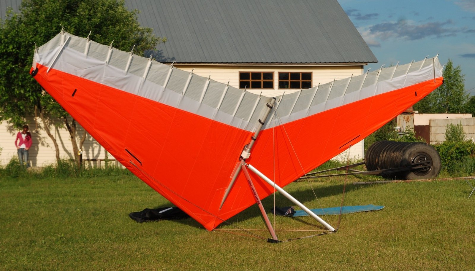

Посмотрите на фото безмачтового крыла. На нижней поверхности вшита молния почти на всю ширину нижней поверхности. Вот там и расположены еще одни антипики. А лопухи и концевые антипики на мачтовых и безмачтовых крыльях могут быть одинаковыми.

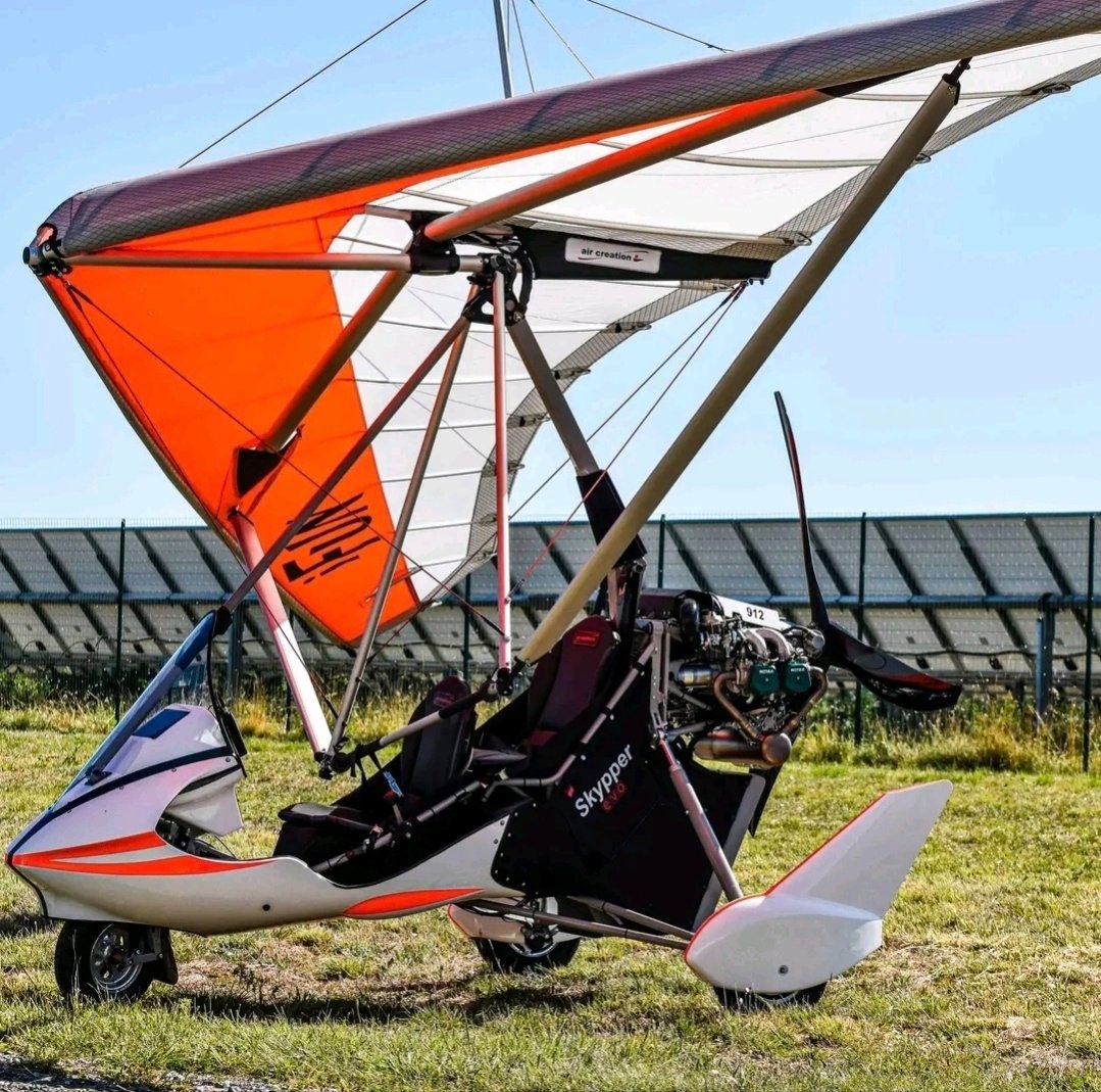

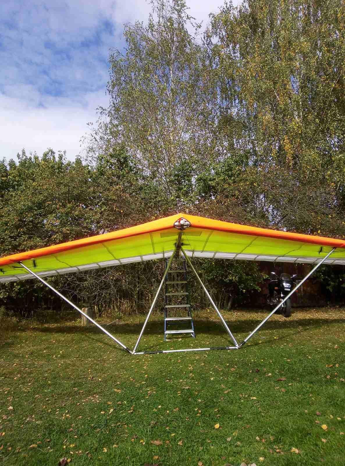

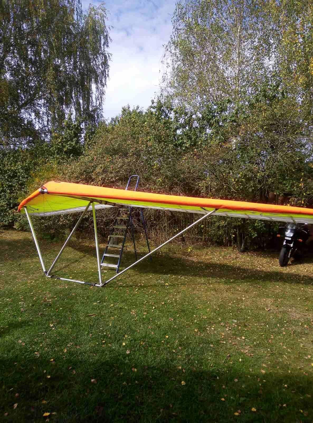

Вот кстати французы эксперементируют) На любой вкус и подкосы и мачта и парус без переделки)
    281,9 КБ · Просмотры: 225
Я так себе понимаю, у этих французов, безмачтовые крылья принципиально не будут производиться.
А подкосы, как раз для целей уменьшения вертикально габарита и удобства складывания крыла при хранении на тележке.
Съёмный подкос легко делается из двух досок. Мачта складывается вперёд (верхний задний трос отстыковывается от килевой). Аппарат хранится и перевозится в таком виде. Проходит в ворота высотой 2,5м.
Совершенно верно, здесь подкосы только для того, чтобы удобнее и проще было разбирать/собирать и хранить.

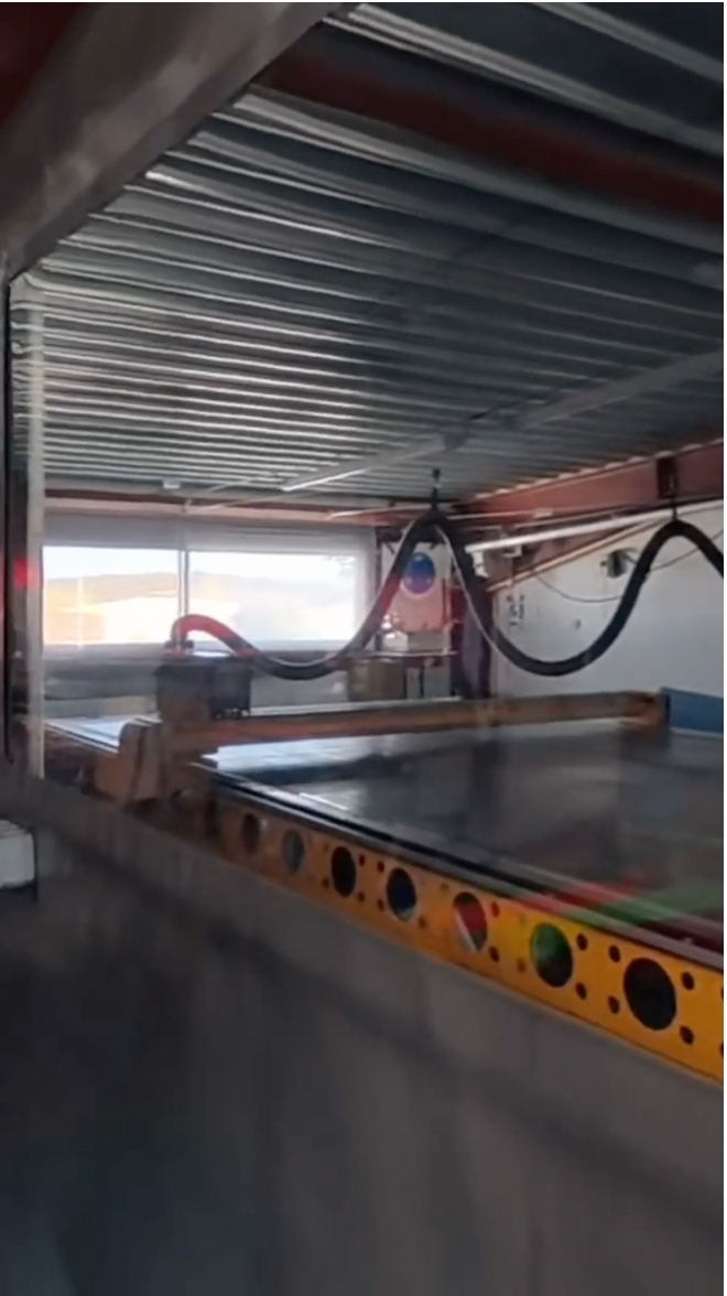

На прошлой неделе гостил у них на производстве, где и задал этот вопрос лично Жан Люку.
Он ответил, что за долгое время проб и ошибок им удалось сформировать идеальный сэндвич из материалов, которые позволяют выдерживать одни и те же заданные характеристики для всех крыльев одной модели. Другими словами, как и другие производители, они применяют жесткие ламинаты, там где ничего не должно тянуться, эластичные там где должны тянуться и сочетающее нечто среднее между ними. Они не хотят потерять тот эффект которого добивались долгие годы. Сейчас у них есть их идеальный набор материалов и, самое важное, поставщиков, благодаря которым у них все хорошо работает и нарушать это равновесие они не собираются. Кроме того, по их мнению добиться такой мягкости управления на безмачтовом крыле невозможно.
