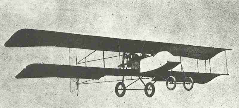

Фирма "Вуазен" активно использовала 4-хколесный "автомобильный" вариант. С ним и самолет проще взлетал, и лучше подходил для машин с толкающим винтом. Схема прижилась и успешно использовалась на серийных военных машинах.
Вуазен 3

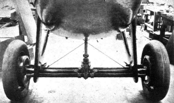

Сделан был достаточно грамотно - в отличие от многих более поздних попыток, он имел непосредственный привод колес.

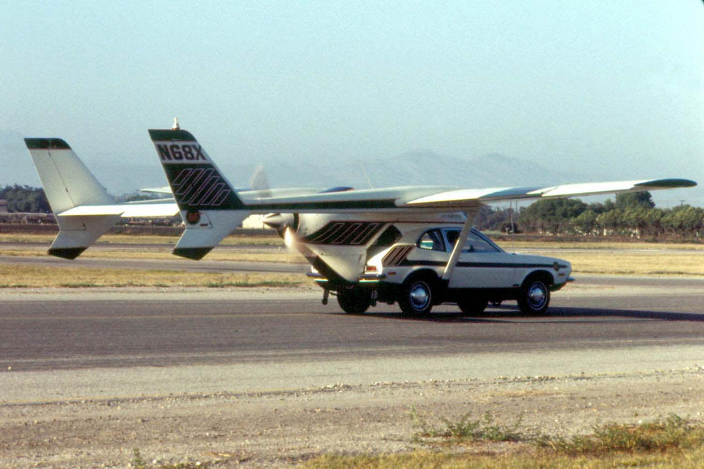

Ну и напоследок, чтобы закрыть тему "автомобилей" - самоделка Халсмер "Aero Car 3" (1959 г.). Автор применил боковые балки - аналог автомобильной рамы.
"Aero Car 3"

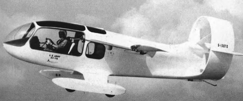

Нечто подобное стояло на экспериментальном самолете КВП XV-11 "Marvel" разработки MSU (Государственный университет Миссисипи) в 1966 г. Но это специальное шасси "Pantobase" по патенту Струкова, позволяющее садиться на воду и снег.
"Marvel"

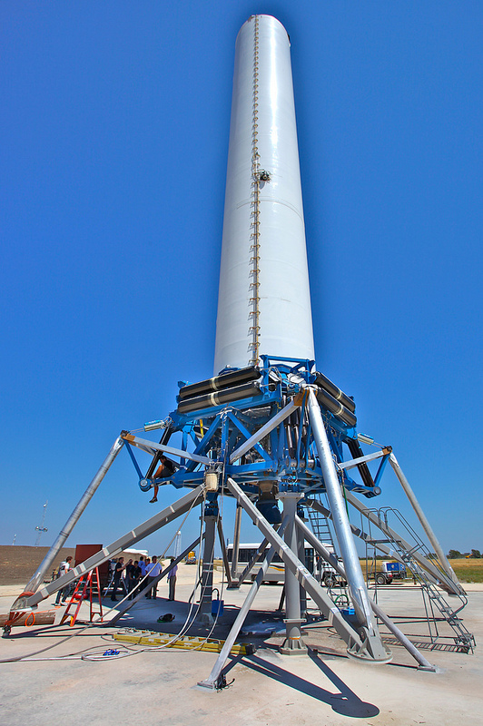

На другом конце размерной шкалы находятся изделия ракетной техники. Самые большие "ноги" - у ступеней ракет-носителей "Falcon". Первоначальную отработку посадочные устройства проходили на аппарате "Grasshopper".
Grasshopper

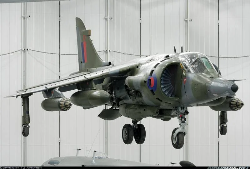

Тоже четырехстоечное?
    41,5 КБ · Просмотры: 180

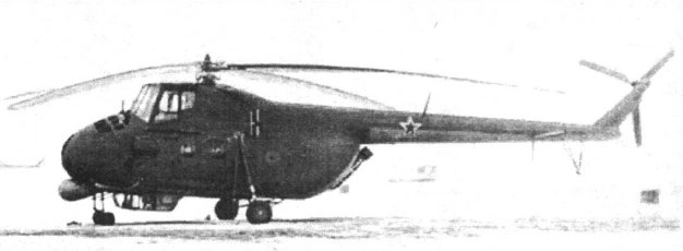

Если уж тут есть ракеты, тогда нужен пример и из вертолетов, например Ми-4.

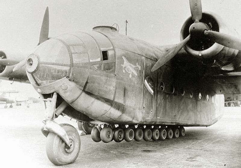

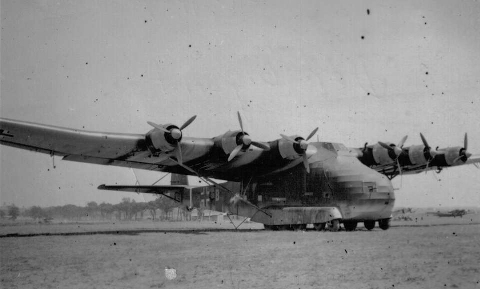

А вообще странными шасси отметились множество десантной техники, например немецкой.
Мессершмитт:

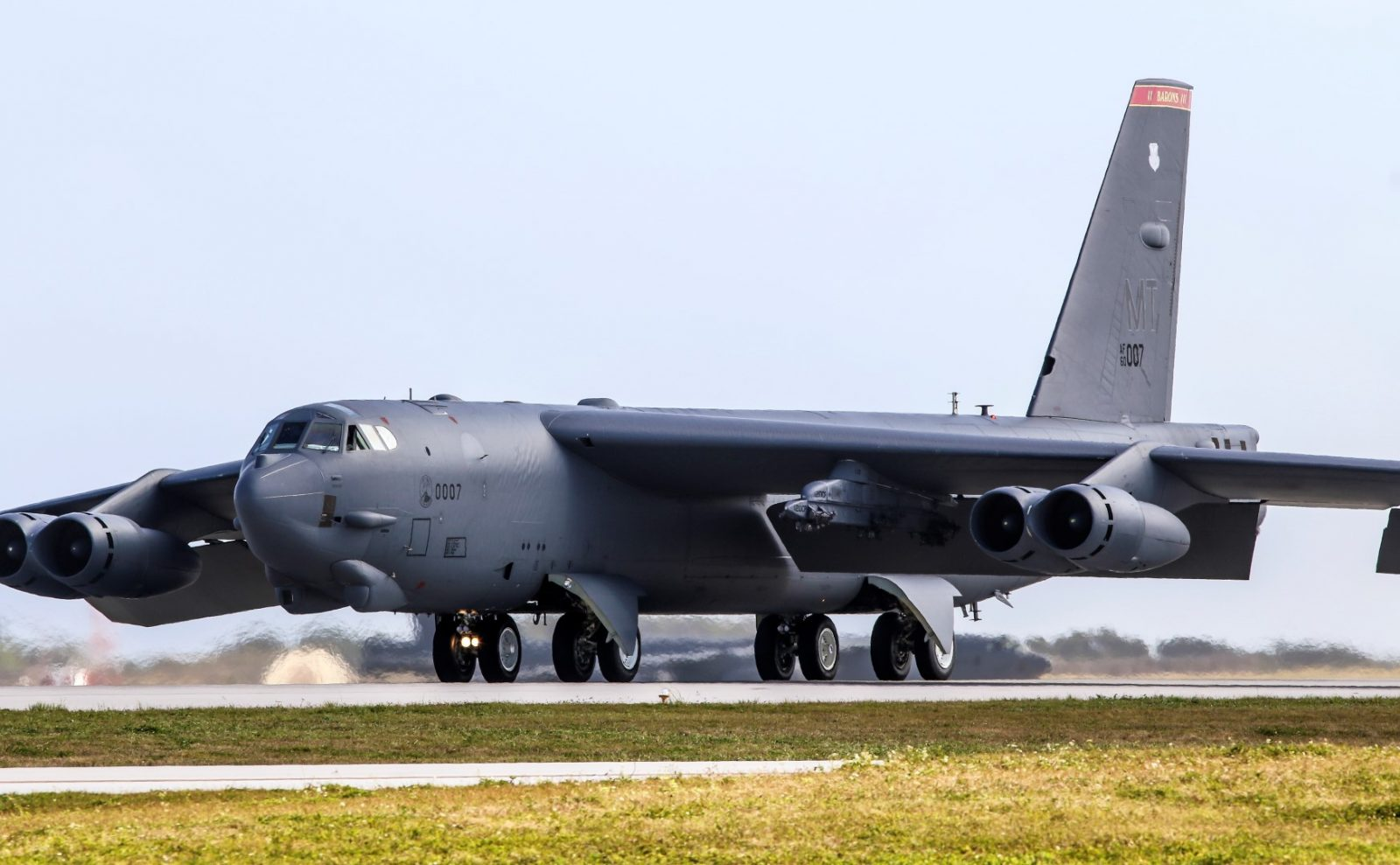

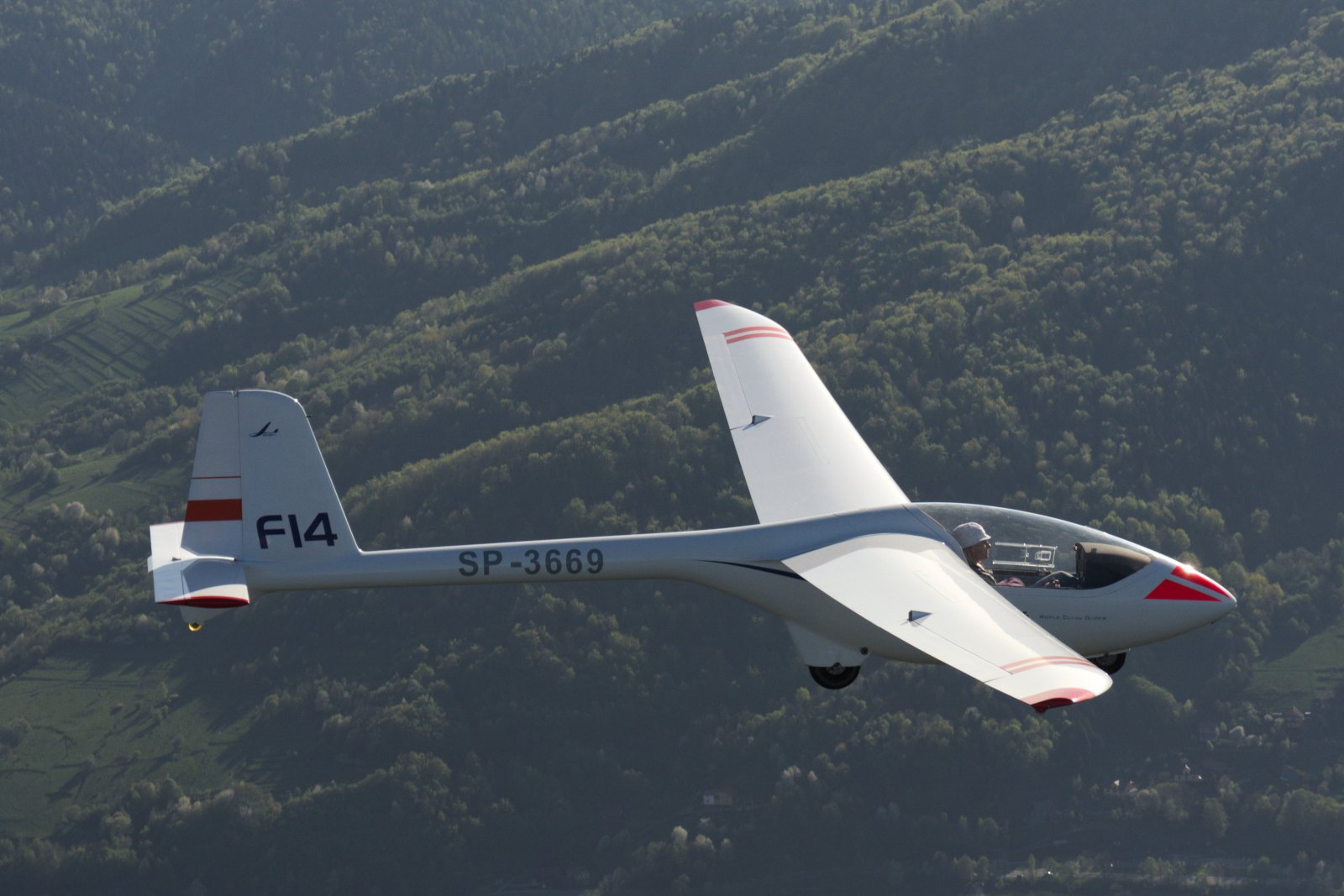

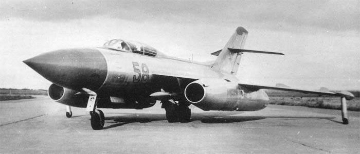

Но в качестве по-настоящему практического решения до наших дней успешно дожила условно четырехстоечная велосипедная схема.
Позволяя сделать минимальный мидель она какое-то время жила на боевых самолётах

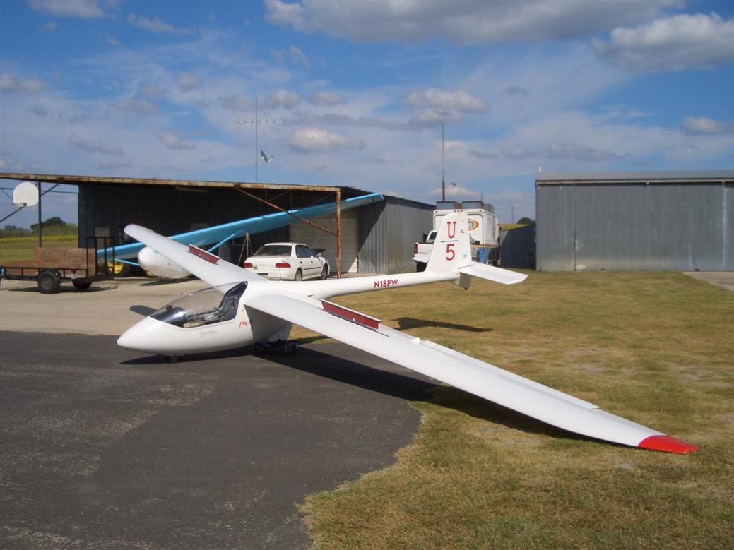

сейчас вольготно себя чувствует в спортивной авиации, а именно на планерах и мотопланерах, где роль посадочных опор отведено законцовкам крыла.
