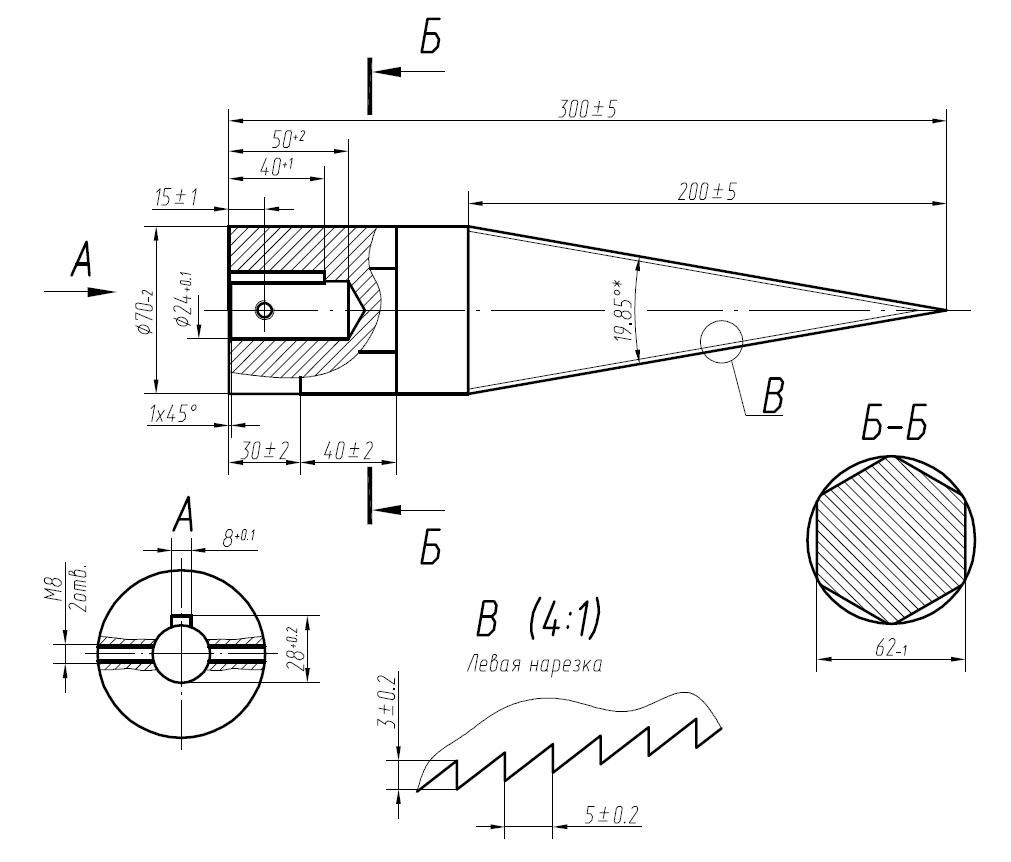

Вопрос где взять такой винт. с мощностью все понятно 4.2 Квт можно заменить на 2 Квт с редуктором, но вот этот винт кто изготовит? (Еще две машины ждут очереди)
Заказать толковому токарю.

Вот еще технич.  инфа по дровоколу и телеф. есть, если кому надо:
Продаём дровокольные конуса, заказ можно сделать по тел. 89501928030 Высылаем наложенным платежом.Дровокол своими руками может собрать любой человек, хотя бы немного понимающий в технике и умеющий пользоваться сваркой, болгаркой. Сейчас многие дачники и сельские жители предпочитают покупать готовые колотые дрова лишь бы не колоть их самим. Но можно значительно облегчить и сэкономить на дровах, если собрать конусный дровокол своими руками. Мы производим дровокольные резьбовые насадки для сборки дровоколов. Конусную насадку можно крутить эл.двигателем, мотоблоком, двс, от вом трактора. У кого нет 380 вольт, то вполне подойдёт 220. Будет достаточно минимальной мощности эл.вигателя 2,2 Квт с конденсаторами при использовании редуктора. В качестве редуктора идеально подойдёт КПП от ВАЗа или другого авто. КПП можно за копейки купить на авторазборке, примерно 700-1000руб При колке дров иногда конус застревает в сложных кряжах, но при использовании КПП достаточно включить з/х и выкрутить или включить реверс эл.двигателя. . Если у вас есть 3х фазное напряжение 380в то конус можно будет установить на вал эл.двигателя. Самая оптимальная мощность в этом варианте эл.двигателя дровокола 5 квт, но больше тоже не будет лишней. На 220 вольт переделанный эл.двигатель с 380 на 220в с конденсаторами, схема соединения в треугольник рекомендуемые обороты и мощность эл.двигателя: 2,2квт -250 оборотов в минуту на конусе , 3квт 300-350, 4 квт 400-450 оборотов в минуту. Если установите 5 квт(600-700 оборотов) с конденсаторами на 220 то пусковой ток будет значительный 70-80 ампер, а в рабочем режиме около 22 ампер. Это надо обязательно учитывать иначе проводка и счётчик просто может не выдержать.
