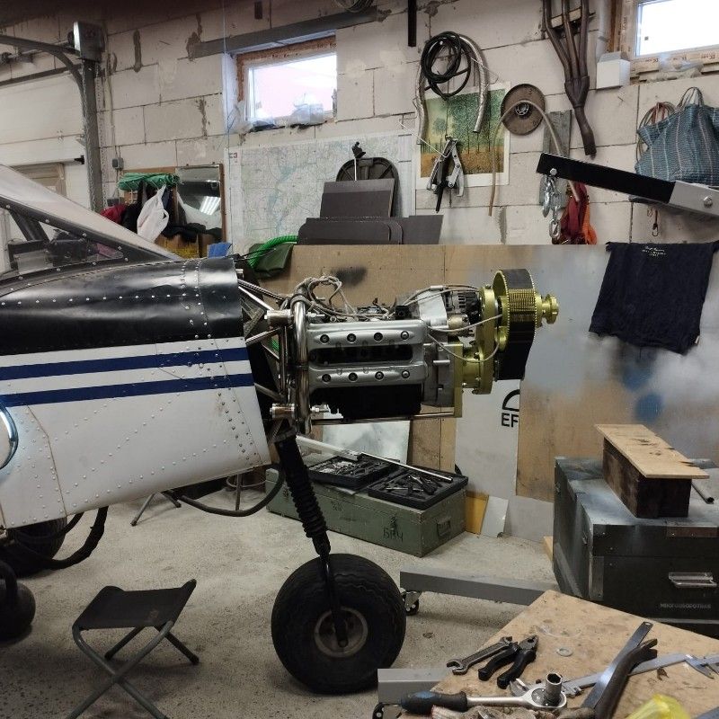

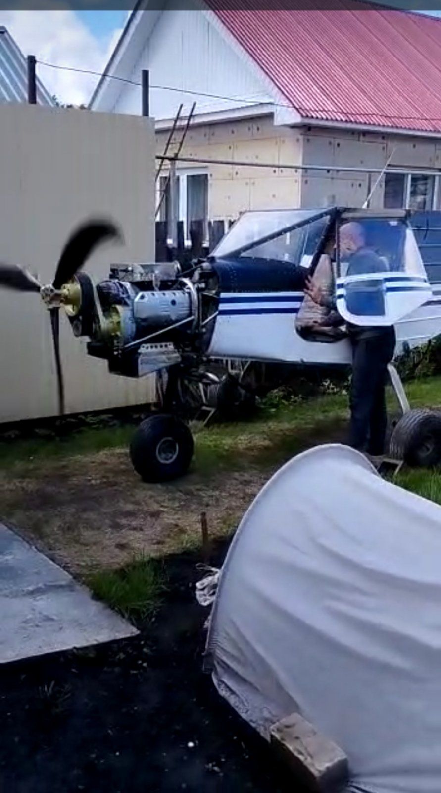

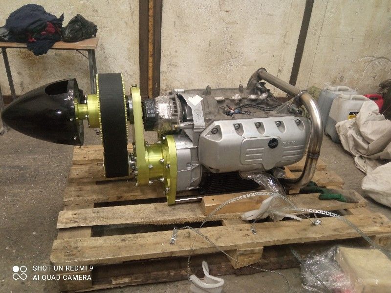

Вот моторчик Bmw k1200, редуктор ременный, позавчера подняли в небо. Устойчивая тяга 250+ в компановка самолёта.Посмотреть вложение 531205Посмотреть вложение 531206Посмотреть вложение 531207Посмотреть вложение 531208
Во что обойдется вот это все навесное под ключ на двигатель BMW ?
У меня БМВ-R1200, загружен винтом на макс. 6000 об/мин, в крейсере 100 км/час 5000 об/мин - так вполне себе...
Подскажите по расходу топлива л/час на серии К12000 на:
1) Мах режиме 6900 - 7000 об/мин,
2) на крейсерских 5100 - 5300 об/мин?
Спасибо за раннее.

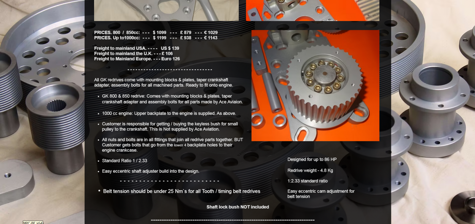

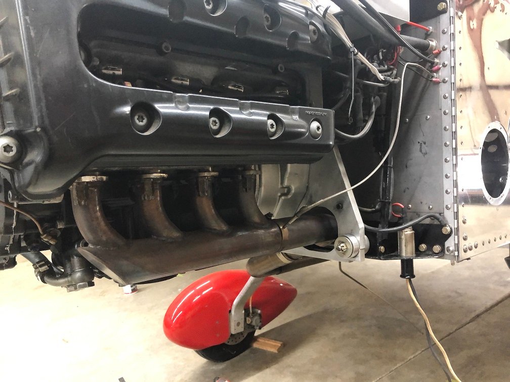

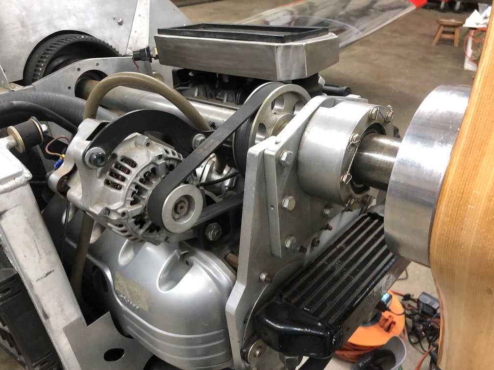

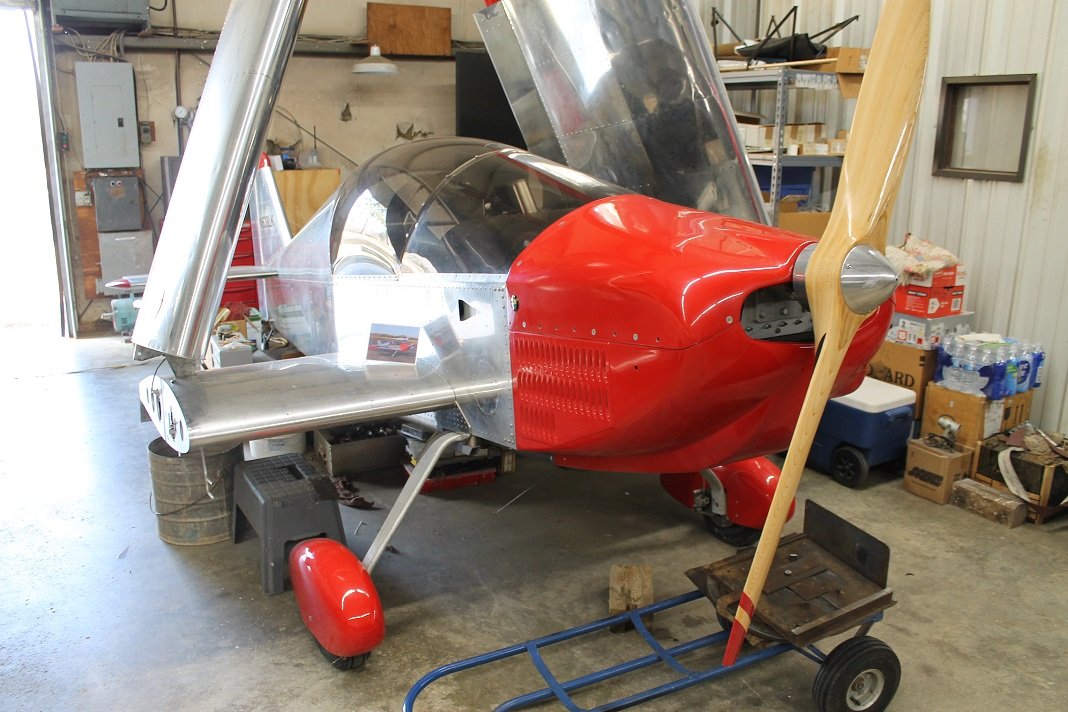

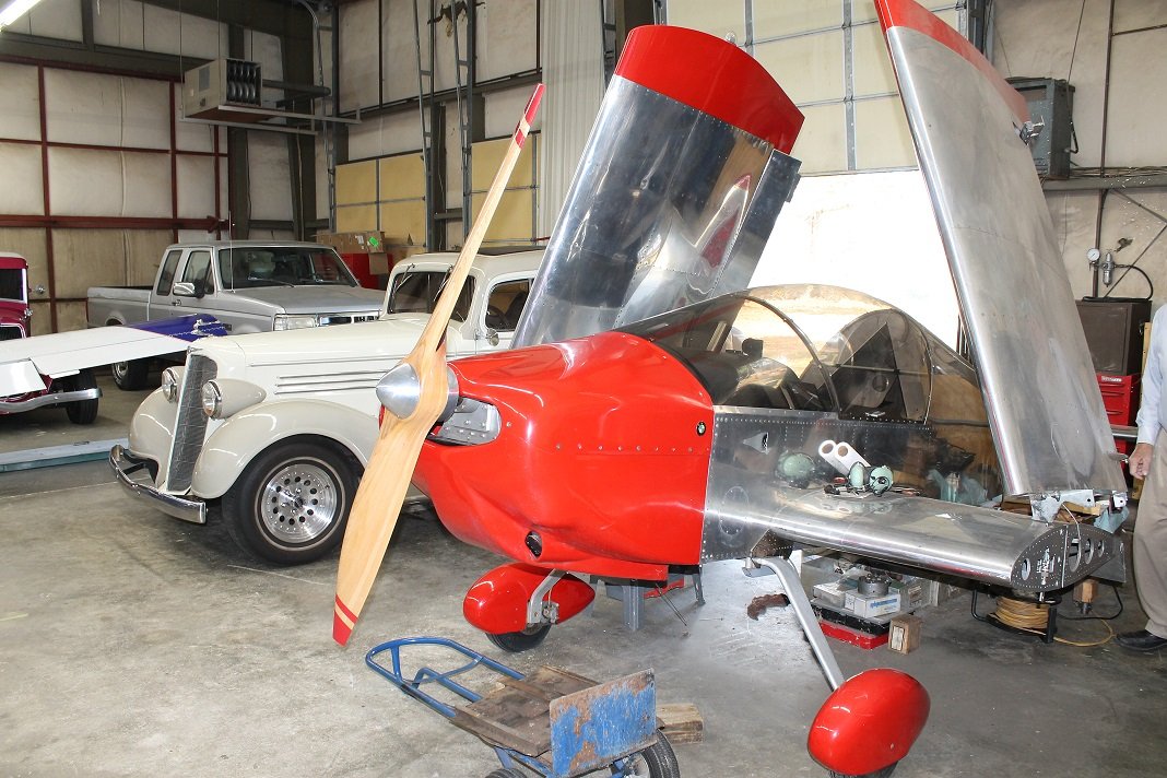

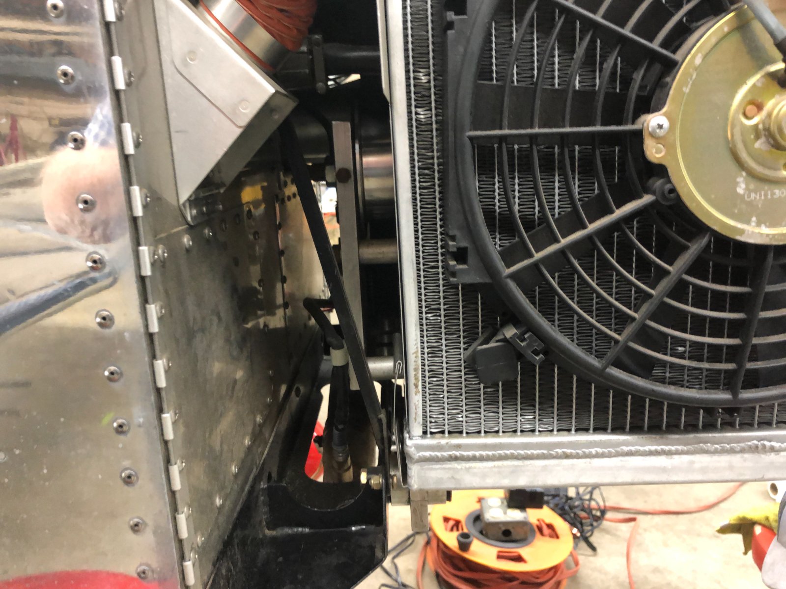

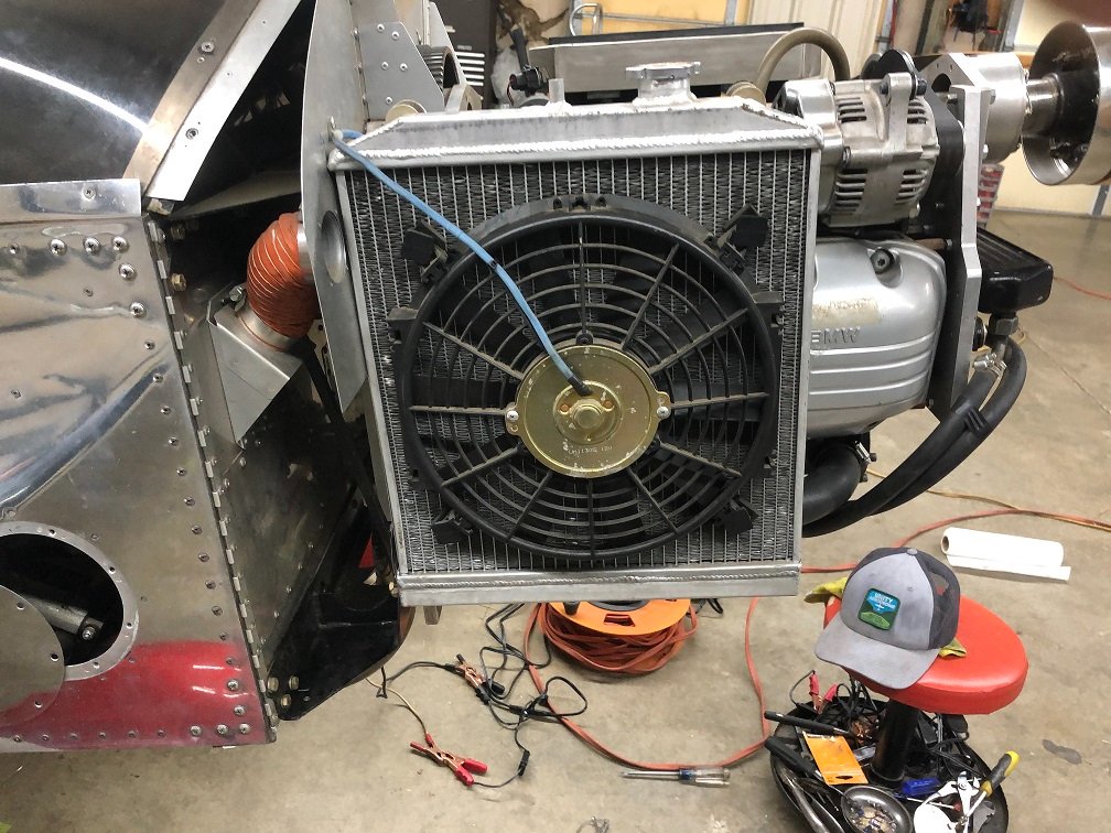

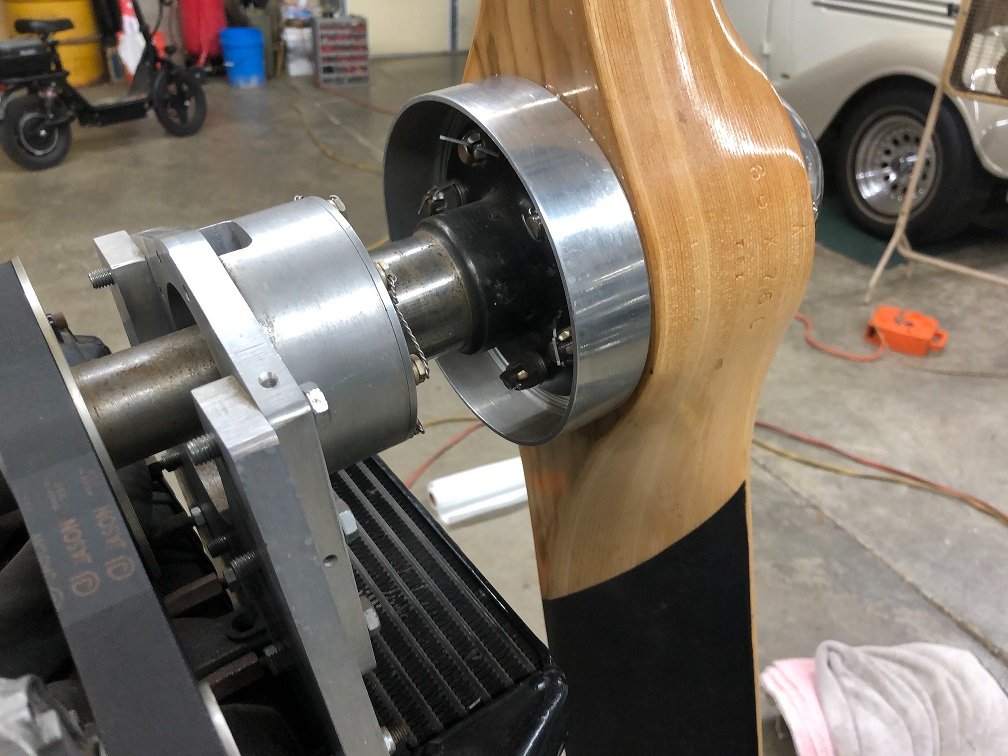

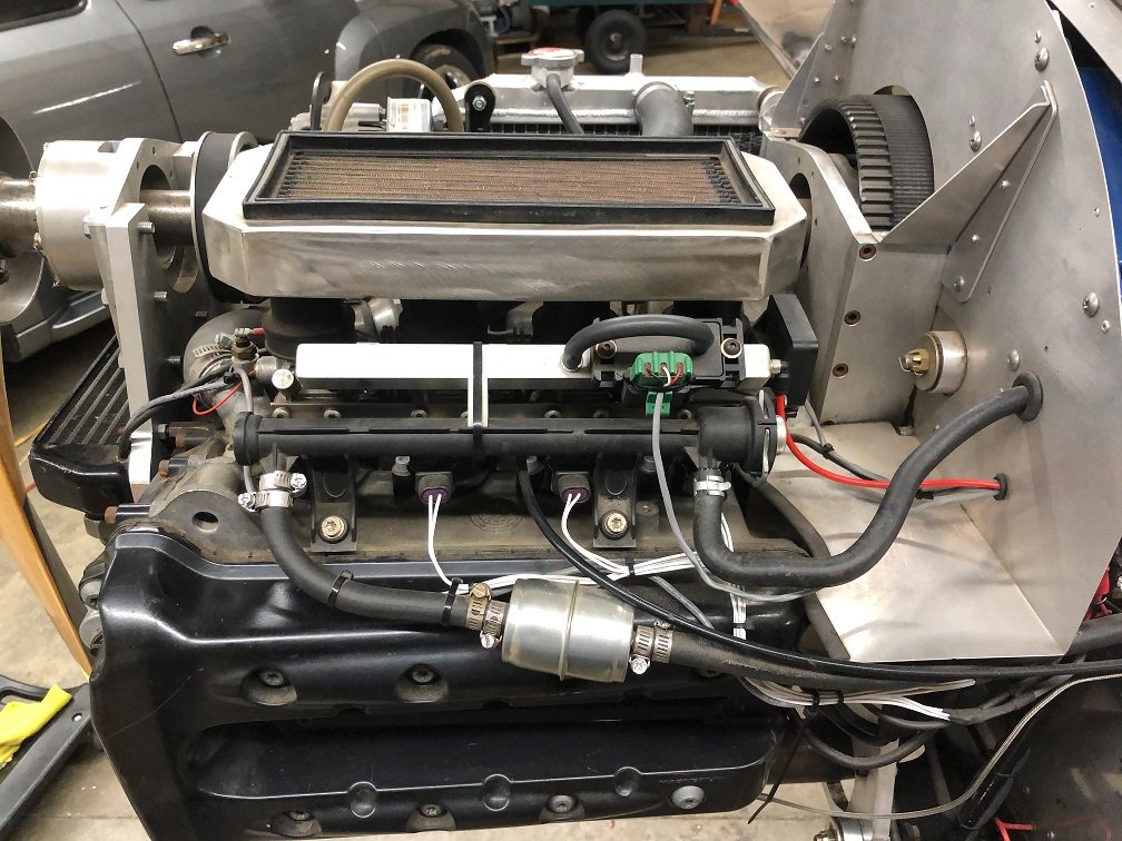

Редуктора под разные двигатели.
Может кому будет интересно.
Всем добрый день.
Давно никакой информации не было по моторы BMW К1200 RS /GT, 130 л/с, рядный 4 цилиндра.
Может кому пригодится вот такой вариант редуктора. Реально стоит на самолете, работает. Случайно наткнулся на него!
