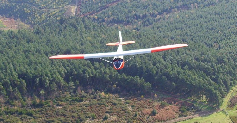

Геннадий, и Вы это серьезно?
Не говоря о стоимости этого всего (может для Вас это не актуально) этого просто в наличие просто нет. Хотя планер очень приятный и не мало вкусных решений, но совсем не вписывается в изначальную тему концепции.
З.Ы. Одно сообщение можно легко удалить. А то как анекдоте Баден-Баден  получается[smiley=2vrolijk_08.gif] [smiley=2vrolijk_08.gif]
Gennadij Khazan
"Осилит дорогу идущий"(с)
Заблокирован
Если ты примешь решение купить этот планер , то я посодействую в этом т.к. ген.директор АЭРОСА соучредитель
АОПА -Украина , и мой друг.
Что касается стоимости , то ты думаешь что то чем вы начали заниматься по окончании всех работ в серии будет дешовый как борщ? ;D
Если да , то ты заблуждаешься)))) Хорошим примером являются обыкновенные строители , пишут смету на одну цифирю , а при здаче объекта хорошо что + 50% от первоначальной сметы . ;D
