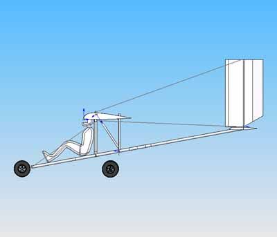

Давно пора определиться с передней часть фюзеляжной балки. Но самое сложное оказалось правильно определить собственно приходящиеся нагрузки. Вариантов может быть разных много, но судя по всему надо рассмотреть два штатных случая  :
1.      Посадка с -3 на основное шасси, когда все моменты инерции собирается на узлы крепления .
2.      И +6, соответственно в другую сторону, собирая на горизонтальную ферму.
И один в внештатный, когда  возможно приземление на переднее колесо при срыве у земли с изгибом балки в горизонтальной и вертикальной плоскости.. Судя по истории, подобный внештатный вариант широко применяется при учебных посадках и сбрасывать со счетов его нельзя.
В первом случае имеем вертикальные нагрузки от пилота (600 мм и 85 кг) и его ног (1550мм и 15кг), переднего колеса (2200мм и 3-5кг) спереди. Сзади масса хвостовой части (2000мм и 4-6 кг) с оперением (3500мм и 3-5кг). Сверху через ферму часть массы крыла, с боков через узлы подкосов оставшаяся масса крыла и подкосов.  Вместе около 35-45 кг на  320мм.
Во втором случае, передняя стойка 1900мм,  ноги 1250 мм, туловище 300 мм спереди, вместо хвостовой балки можно определенный ранее изгибающий момент.
По идее, нагрузка должна приходиться на стойку фермы за спиной пилота. Но вторая  вертикальная стойка при этом вроде бы является подкосом для хвоста. Если это так, то расчетная модель представляет две крайние консоли с центральным пролетом?

Одного не пойму г.Хвост, зачем вам задняя стойка, как я понимаю у Вас крыло однолонжеронной конструкции в отличии от Антоновского, я думаю хватило -бы и треугольного стояка, может я и не прав, а ваши начинаня искренне поддерживаю.
