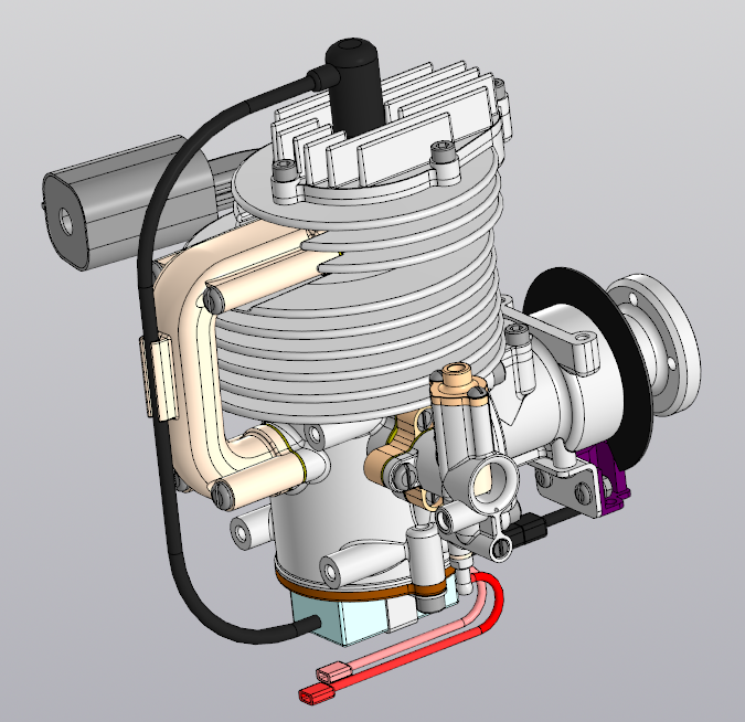

В 2015 году довелось участвовать НИР по теме силовых установок для БПЛА. Т.Т.Т. для таких двигателей мне известны. Исходя из этого разработал свой вариант двигателя. Особо ни на что не рассчитывал, знаю творящуюся "кухню" вокруг двигателей для БПЛА и самолётов АОН. Сейчас всё это для меня превратилось в хобби, просто "зарядка для мозгов". Мозги ведь нужно поддерживать в тонусе. Выкладываю информацию по данной разработке. Народ, повеселитесь, пообсуждайте.

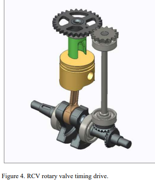

Двигатель начал разрабатывать исходя из конструкции золотникового распределения используемого английской фирмой RCV для линейки своих двигателей. Вот один из вариантов их двигателя и кинематическая схема системы ГРМ подобных двигателей.

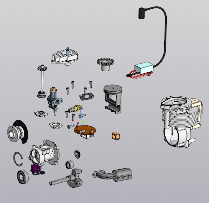

Я решил пойти дальше и разработал конструкцию двигателя с золотниковой системой ГРМ и кривошипно-кулисным механизмом. Подобную конструкцию разрабатывал с целью снижения стоимости производства. Военным нужен 4-х тактный двигатель способный обеспечить длительное барражирование. 2-х тактники не отличаются высокой экономичностью, впрысковые 2-х тактники стоят гораздо дороже обычных карбюраторных 4-х тактников и всё равно имеют более низкую экономичность.

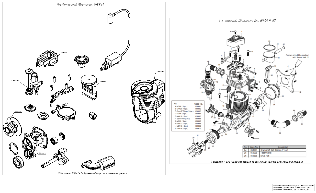

Для сравнения привожу взрыв-схемы моего 4-х тактника и импортного классического 4-х тактника.
    257,6 КБ · Просмотры: 463
    184,7 КБ · Просмотры: 526

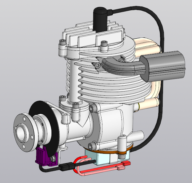

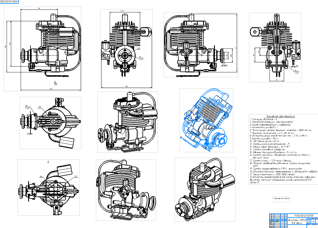

Привожу внешние виды двигателя.
    219,8 КБ · Просмотры: 356
    267,3 КБ · Просмотры: 409

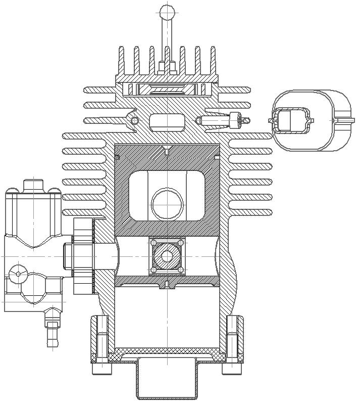

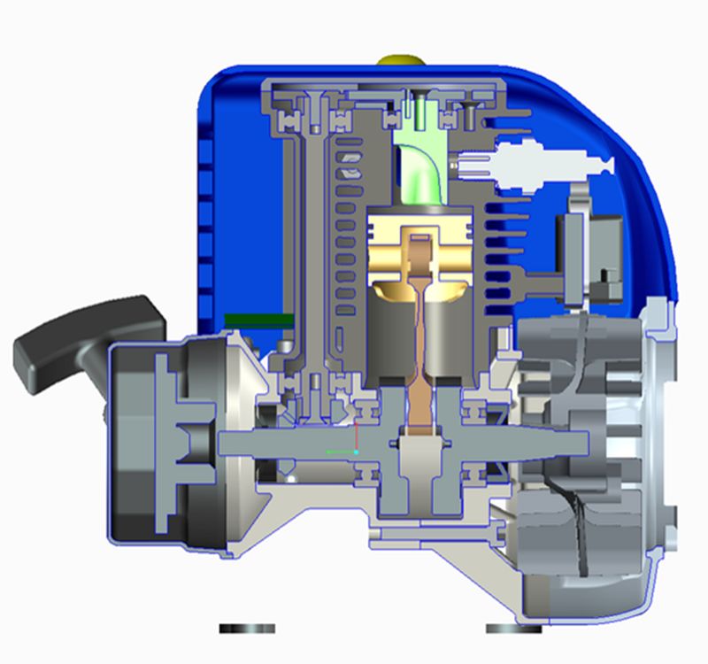

    144 КБ · Просмотры: 375

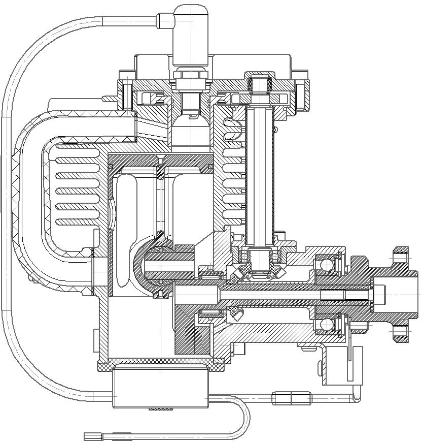

    96,8 КБ · Просмотры: 431

Просто у тебя нет реального опыта работы на машиностроительном производстве. Смотри совмещённые взрыв-схемы и сравнивай технологичность 4-х тактного аналога "Саито-40" и двигателя с золотниковой системой. Мне попадалась информация почему 4-х тактные модельные двигатели делаются именно с клапанами. Данные двигатели изначально предназначались для моделей-копий. Кроме того что они должны наиболее точно воспроизводить, в уменьшенном масштабе, реальный самолёт, кроме того, звук работающего двигателя должен максимально напоминать реальный звук работающего 4-х тактника с клапанным ГРМ. Такие правила у моделистов копийщиков. Кроме того, в 2015 году Т.Т.Т разработанные соответствующим НИИ МО, предусматривали высоту барражирования в диапазоне 6...6,5 км. Обычные 2-х тактники и 4-х тактники, типа "Саито-40" обеспечивают высоту только в 4...4,5 км. Двигателю требуется наддув или очень сильное "переразмеривание". Сделать нормальный ТКР или приводной нагнетатель для двигателя микроразмерности практически не реально, запаритесь с относительными зазорами. Для высотных двигателей такой размерности более реален подпоршневой наддув, что собственно и сделано в данной конструкции. Двигатель БПЛА короткоживущее изделие, не собьют, так сам грохнется из-за работы того же РЭБ. Ну и какой смысл в точности воспроизводить классический клапанный 4-х тактник с его махоточными клапанами? Вы попробуйте сделать самостоятельно такие клапана, тарелки, пружины, штанги толкателей и коромысла. Запаритесь в коромыслах нарезать резьбу, что ни будь типа М2,5 или М3.
Англичане молодцы, сделали нормальный простой золотниковый механизм, ресурс в позволяет. Двигатели с золотниковым ГРМ для БПЛА они выпускают и не парятся. Нормальный подход. Нет, мы будем тупо копировать "Саито", ну и нафига? Кулисный механизм уже давно доказал свою надёжность. Компрессоры бытовых холодильников десятилетиями работают. Самый успешный паровой двигатель для судов в США имел именно кривошипно-кулисный механизм. Этот механизм несколько сложнее чем КШМ в изготовлении но более прост конструктивно.
Я разрабатывал двигатель исходя из условий относительно короткой жизни разведывательно-ударных БПЛА, там всё должно быть просто и относительно дёшево.

Вопрос: после карбюратора впу,кной канал всегда открыт, или только когда поршень в вмт? Там лепестковый клапан просится..
Потери на продувку видимо серьёзные - путь смеси длинный ?!
Двигатель 4-х тактный, боковой канал по объёму равен или чуть больше рабочему объёму под поршневого компрессора. Боковой канал является ресивером продувки. На такте всасывания поступает удвоенная порция рабочей смеси. На малых высотах двигатель дросселируется, по мере набора высоты переходит на полный дроссель. Двигатель высотный согласно Т.Т.Т на подобные двигатели. "Саито-40" и ему подобные это авиамодельные двигатели, они не рассчитаны на полёты выше 4-х километров. В своё время, некоторые всем известные "эффективные компетенты" находящиеся в высших эшелонах власти, отвергли все разработки нескольких отечественных разработчиков. Для отвода глаз мотивировали тем что ЦИАМ сделал БПЛА на топливных элементах работающих на водороде. Сейчас "бедные украинцы" навзрыд рыдают от форменного террора устроенного БПЛА с ЦИАМовскими топливными элементами. У некоторых господ был свой бизнес связанный с импортом японских модельных двигателей "Саито". Сейчас этот бизнес только окреп, стоимость двигателей по "параллельному импорту" увеличилась чуть ли не на порядок. Ну и кто же будет пускать в эту "кормушку" посторонних конкурентов. Разработок по данной тематике в России много, только они все стопорятся "ответственными компетентами" или связанными с ними лицами. Всё стопорится под благовидными предлогами.
Применяется обычная аналогия 2-х тактного золотникового распределения где роль золотника выполняет поршень. При впуске топливно-воздушная смесь охлаждает и смазывает "камень" кривошипно-кулисного механизма. Можно конечно применить и лепестковый клапан только толку от него будет мало на 8000 оборотов.
