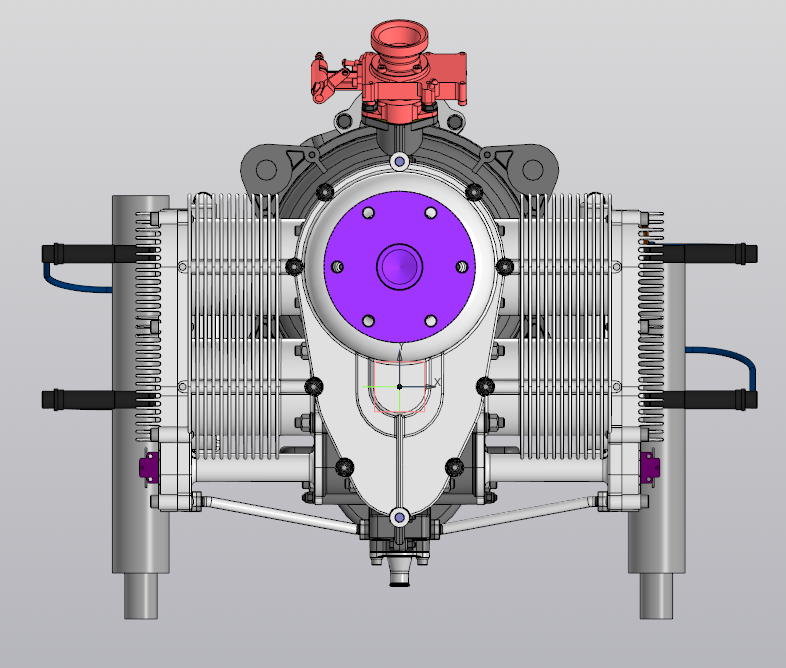

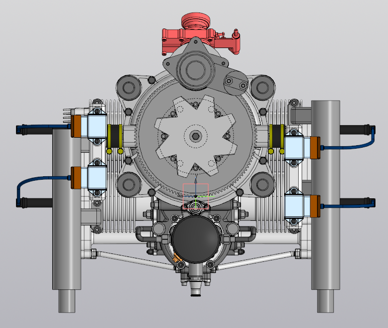

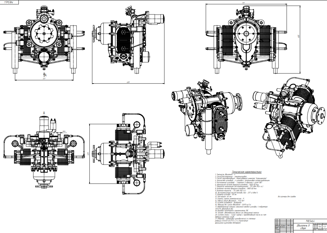

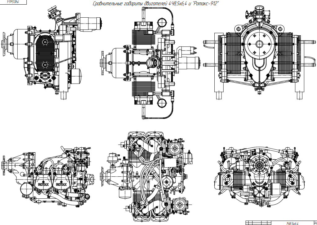

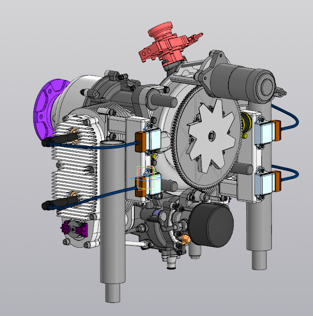

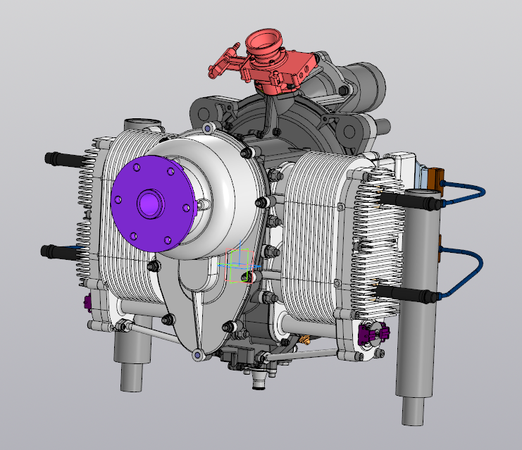

Проработав вариант золотникового ГРМ решил посмотреть что может получиться если сделать двигатель аналог "Ротакса-912". Двигатель популярен в среде авиаторов, имеет свои достоинства и недостатки, двигатель востребован. Я хотел получить компоновку двигателя имеющего одновременно достоинства радиального двигателя, то бишь "звезды", и достоинства оппозита. Посмотрел что существует и существовало в Мире и выбрал Н-образный двигатель. В Англии такие двигатели были популярны в авиации и на мотоциклах. Такие двигатели по сути являются спаренными V-образными с углом развала в 180 градусов. Данные двигатели уравновешены гораздо лучше чем оппозиты, отсутствует неуравновешенный момент в вертикальной плоскости. Применение золотникового ГРМ позволяет двигателю работать на авиационном керосине. Для улучшения смесеобразования я применил вихревой нагнетатель. Рабочий процесс в полости такого нагнетателя способствует интенсивному испарению топлива при его вихревом движении. Применил впрыскивающий карбюратор типа "Аэроинжектор-35" производства США. Золотники имеют специальные уплотнительные элементы. Двигатель получился в примерных габаритах "Ротакса-912" и имеет сухой вес в 70,6, что на несколько килограмм меньше чем у "Ротакса". Конструкция более приспособлена для производства на небольших предприятиях. Редуктор по типу "Ротакса", масляный насос из элементов насоса жигулей. Частные предприниматели такой мотор не осилят. Поэтому это просто поисковая проработка, хобби.

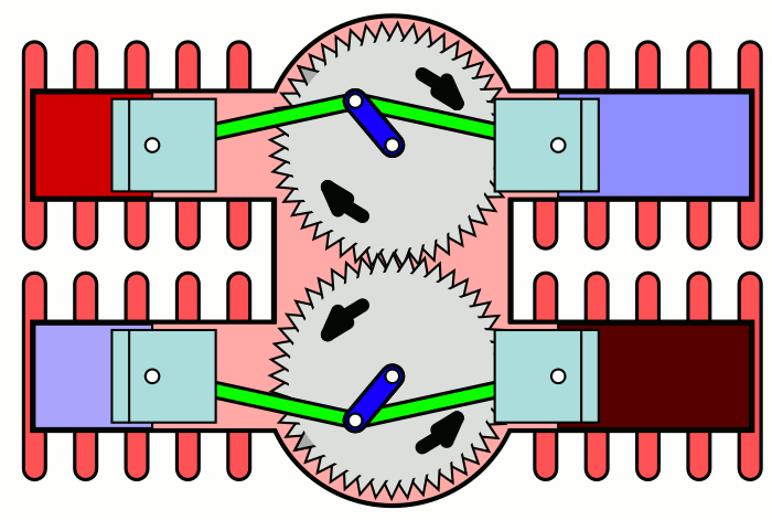

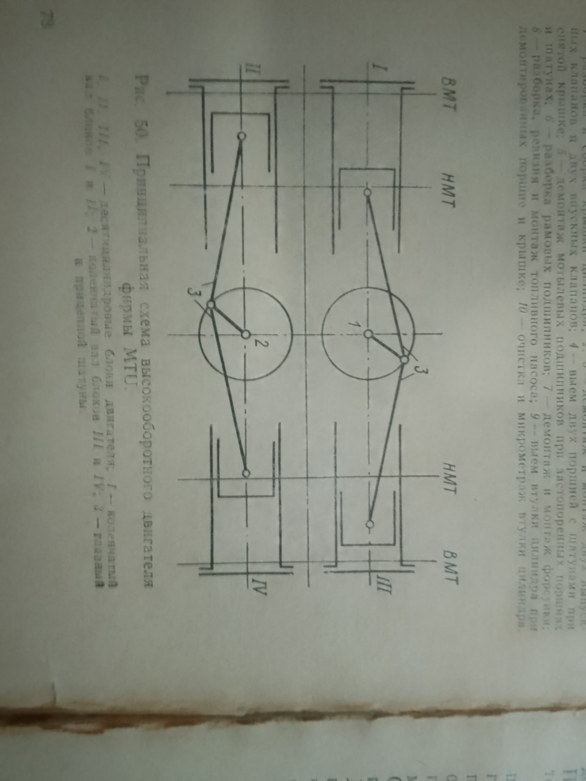

Цилиндры полностью симметричны. Вот задачку задали, не соображу никак, что там внутри, что за схема Н-образная? Там коленвал, коленвалы или так же кулисы какие нибудь?

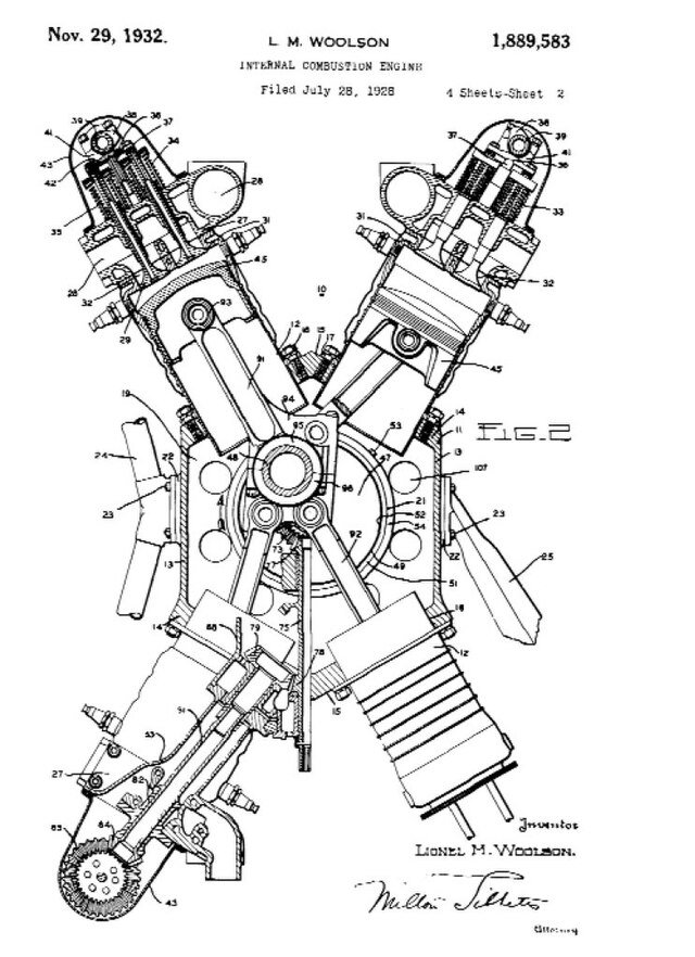

Вот нашел что-то похожее, спаренные V-образные с развалом 180 град. Но ведь это совсем по другому выглядит.

Двигатель состоит из 4 блоков, каждый блок из 10 цилиндров. Каждая пара работает на свой коленвал. Оба вала в торце обьединяются зубчатой передачей, которая допускает и общую и раздельную работу. Коленвалы имеют одно направление вращения.

Довольно интересная схема. Именно 4 цилиндра в плоскости. С вибрациями вроде да, все нормально, при правильном вращении КВ, хороший обдув. Но, редуктор обязателен.
Только не золотники, это больше для "художников" с практической точки зрения только клапаны.

Я рассматривал варианты с нижними и верхними клапанами, особых проблем нет. Но на цилиндр получается по одному впускному и одному выпускному клапану. Золотниковая схема по время-сечению соответствует 4-х клапанному цилиндру, нет перегретых тарелок клапанов, меньше склонность к детонации. Вращающийся золотник интенсифицирует процесс горения и в наибольшей степени подходит для работы на авиационном керосине. У нас впереди возможна большая война, нужно иметь на этот случай проработанные хотя бы в виде моделей разработки на такой случай. Золотниковый двигатель проще и дешевле в производстве чем клапанник.
Понятно что подобный двигатель совсем не подходит для автомобилей, да и не нужен он там. Англичане неплохо себе воевали на двигателях с золотниковым распределением и особо не парились. Просто подумайте, где вы возьмёте выпускной клапан с натриевым наполнением для такого размера цилиндра. Не будете же вы покупать клапана на Западе. Двигатель можно сделать и безредукторный большого рабочего объёма и с оборотами не выше 2700. Размерность будет примерно ф110х90 при мощности 100 л.с. Можно сделать механизм спаренный кулисный что позволит дополнительно синхронизировать вращение 2-х коленвалов. Коленвалы вращаются на встречу друг к другу, механизм является по сути разновидностью механизма Ланчестера. Золотник не обязательно должен быть вертикальный, есть варианты с горизонтальным золотником и приводом через зубчатый ремень. На картинках показан вариант одноцилиндровки с прямоточно-золотниковым газораспределением, то бишь прямоточная продувка 2-х тактника. Представлен макет сделанный на 3D-принтере. Также можно делать и 4-х тактник.
