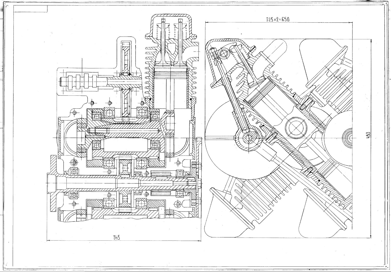

Проработав вариант золотникового ГРМ решил посмотреть что может получиться если сделать двигатель аналог "Ротакса-912". Двигатель популярен в среде авиаторов, имеет свои достоинства и недостатки, двигатель востребован. Я хотел получить компоновку двигателя имеющего одновременно достоинства радиального двигателя, то бишь "звезды", и достоинства оппозита. Посмотрел что существует и существовало в Мире и выбрал Н-образный двигатель. В Англии такие двигатели были популярны в авиации и на мотоциклах. Такие двигатели по сути являются спаренными V-образными с углом развала в 180 градусов. Данные двигатели уравновешены гораздо лучше чем оппозиты, отсутствует неуравновешенный момент в вертикальной плоскости. Применение золотникового ГРМ позволяет двигателю работать на авиационном керосине. Для улучшения смесеобразования я применил вихревой нагнетатель. Рабочий процесс в полости такого нагнетателя способствует интенсивному испарению топлива при его вихревом движении. Применил впрыскивающий карбюратор типа "Аэроинжектор-35" производства США. Золотники имеют специальные уплотнительные элементы. Двигатель получился в примерных габаритах "Ротакса-912" и имеет сухой вес в 70,6, что на несколько килограмм меньше чем у "Ротакса". Конструкция более приспособлена для производства на небольших предприятиях. Редуктор по типу "Ротакса", масляный насос из элементов насоса жигулей. Частные предприниматели такой мотор не осилят. Поэтому это просто поисковая проработка, хобби.

Вот что надо делать.
Тебя что, всё ни как не отпустит обида что я отказался участвовать в твоём "гениальном проекте"?
Миллер, в чём проблема, картинки у тебя есть, бери и делай. Давно бы уже сделал чертежи. Когда тебя отправили на полугодовой бан вполне мог бы, даже на кульмане, сделать чертежи. Или это не "царское дело". Я как-то сам обхожусь.
С того момента как я отказался работать с тобой прошёл уже почти год. Работавшие со мной ребята осваивали хорошо "Компас" за 1,5...2 месяца и прекрасно работали. Ты же всё ни как не освоишь ни одной программы. Ты у нас почти как Ганс Ульрих Рудель, он был настолько "велик и талантлив" что нормально летать мог только на одном типе самолёта, а именно Ю-87. С другими у него были большие проблемы.
