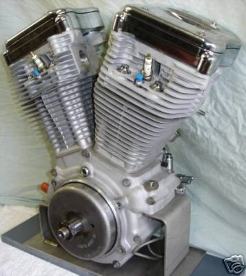

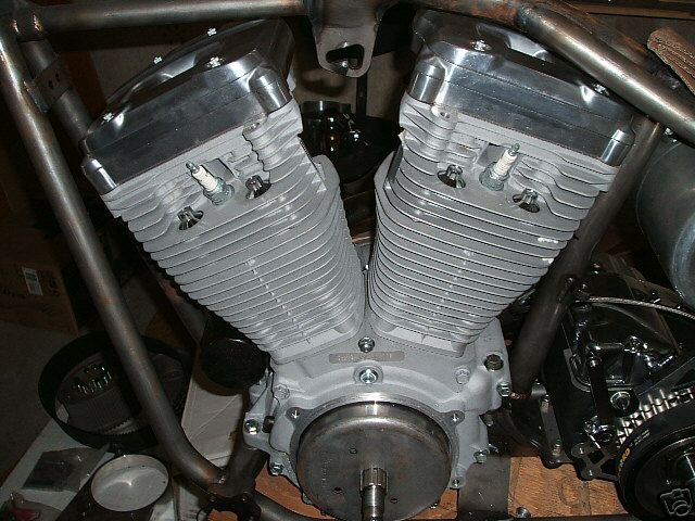

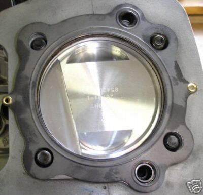

Недавно пришлось иметь дело с мотоциклетным двигателем Harley Davidson.
Напомнил он мне чем-то М-14, точнее сектор от него.
И действительно, чем ни авиационный двигатель для энтузиастов малой авиации.
Смотрите фото снизу.
Больше всего мне понравилось, что его мощьность при объеме 1565ccm равна 100 л.с., а максимальный крутящий момент аж в 164 Nm приходится всего на 3500 об/мин.
С такими оборотами думаю, что винт можно сажать прямо на вал.
Двигатель 4 тактный карбюраторный, воздушного охлаждения, свечи зажигания работают от магнето.
Вообщем простой как 5 копеек. А чем проще, тем надёжней!
У нас в Германии такой двигатель можно приобрести в пределах от 2000 до 3000 Euro.
Двигатель конечно не новый, но с очень маленьким пробегом или после кап.ремонта с совершенно новой начинкой.
Если у кого возникнет желание, могу даже помочь в приобретении такого двигателя.
Да ещё хотелось бы услышать мнения  Гуру.

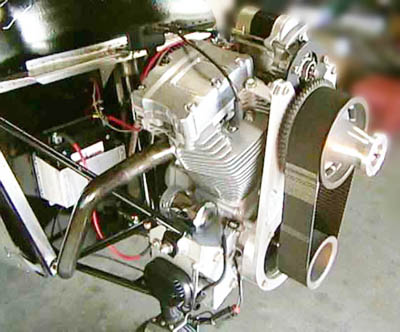

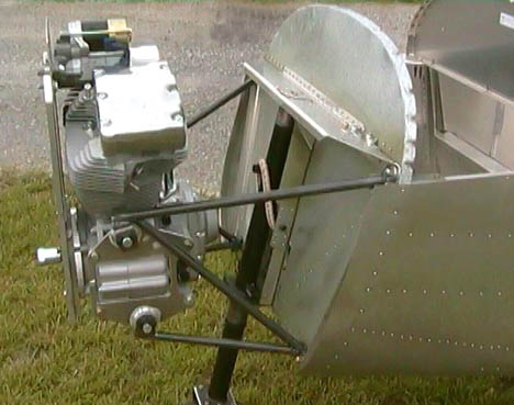

....И действительно, чем ни авиационный двигатель для энтузиастов малой авиации....
Уже как лет пять "обжовывается этот вопрос"!
Вот пример Zodiac XL!
И на сайте HD очень много инфы!
A custom Harley twin-cam 88 1450 cc engine installation on a ZODIAC XL
A custom Harley twin-cam 88 1450 cc engine installation on a ZODIAC XL (without the gear reduction unit)
A custom Harley twin-cam 88 1450 cc engine installation on a ZODIAC XL (shown with the gear reduction unit)
Без редуктора не обойтись, слишком низко вал...

Харлейский двигатель имеет просто дикую вибрацию. Абсолютно несбалансирован. У него же оба поршня привеплены к коленвалу на одну шейку. Оттого-то и крутящий момент такой.
Но вот  тех кто думает сделать мотор сам- харлейские зап/части думаю должны заинтересовать. Цилиндры воздушного охлаждения такого обьема не делает никто.(1л+).Хороший бы аппозитник получился.
Кстати на новом ХАрлее(V-rod ) от такой "авиационной" cxемы двихателя отказались. Т.е там две шейки на шатуне. Вибрации нет, ну и крутящий момент тоже уже не тот. Зато мощность выросла. Но харлейщики считают новый V-rod   "ненастоящим" харлеем..

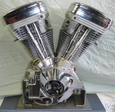

Насчет б\у не знаю,а новый стоит 8-12 тыс Евро.
А вот этот [highlight]асолютно новый [/highlight] с гарантией, без пробега двигатель  [highlight]Evo 1340 [/highlight]ушел всего за [highlight]2960 Euro[/highlight]. Вот такие здесь цены у частников.
Как видете, не такой уж он дорогой этот Harley Davidson.

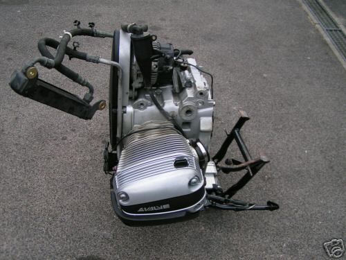

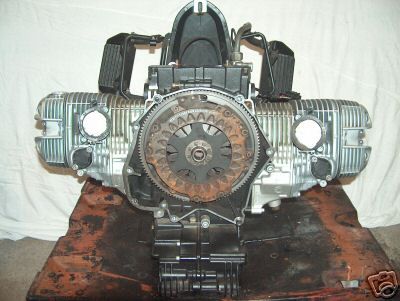

Вот пожалуйста цены на опозиты BMW.
К примеру двигатель BMW R 1100 RS , 1995г выпуска, с пробегом 43200 км и мощностью 66 kW
стоит в среднем 500 Euro.
Если хорошо поискать, то можно найти и дешевле.

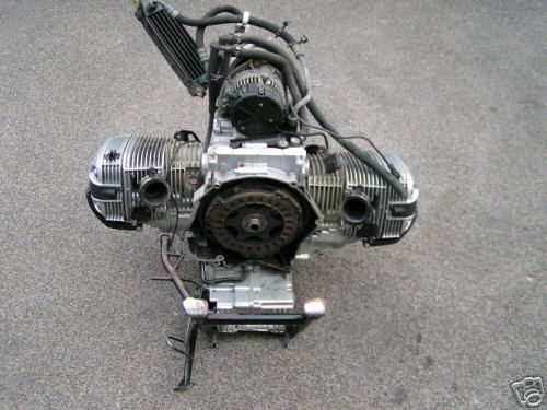

Вот ещё один пример:
Двигатель BMW R 850 R, мощность 52 kW, пробег 31500
За всё это 300 Euro.
