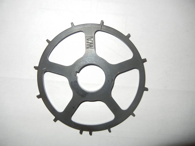

12 зубов равномерно + 1 в  соотношении 1 к 2 в промежутке между парой.  в мануале от фита есть.ну или завтра на работе на компе фото поищу. Какие мозги планируете?
Да, откручивается все замечательно обычными хорошими ключами. Например звездочки на поверку отлично откручиваются накидными ключами с двойным шестигранником.
Посмотрите пожалуйста фото, или чертеж какой.
В мануалах нашел только схематическое изображение без зубцов.

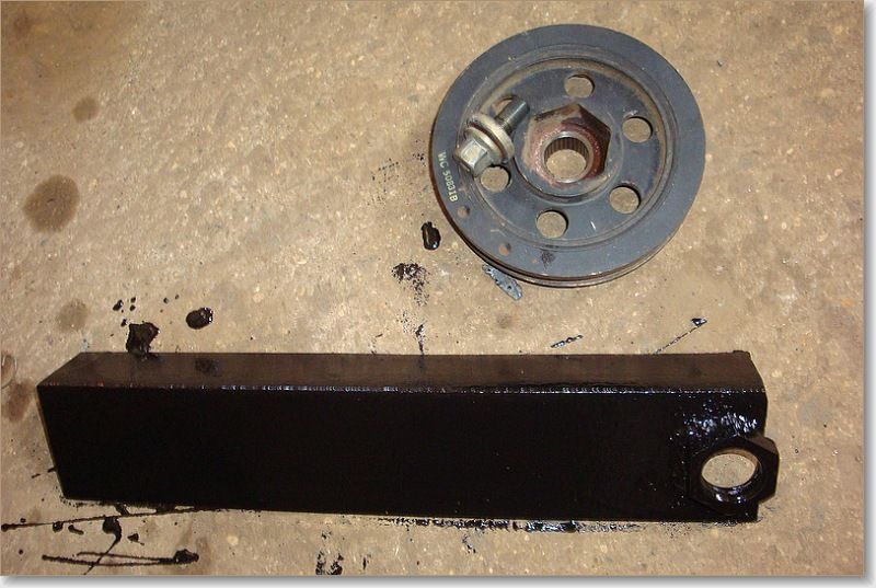

Алексей я на своём не смог открутить без приспособы. Смастерил за пол.часа,выглядит просто к уголку приварил гайку а болт откручивал головкой , резьба на нём правая.
Но у меня есть проблема с откручиванием шкива колен. вала.
Чем откручивали?
Чем откручивали?
Спасибо за помощь.
Я, отворачивал китайским из набора.
Ну и свернул ему голову.
Буду покупать хороший.
Я про маховик писал. и на шатунах стоят звездочки. а этот - есть проверенная врменем метода - если нет инструмента , надо кинуть мотор в багажник и приехать на ближайший шиномотаж. дать 100 р. и невынимая из багажника пневмогайковертом вам открутят этот болт за 30 секунд. на первом фите мы так и сделали. 100р. и 10 минут на погрузить - доехать и вернуться. К потом купили свой гайковерт. очень полезная штука, скажу я вам.
