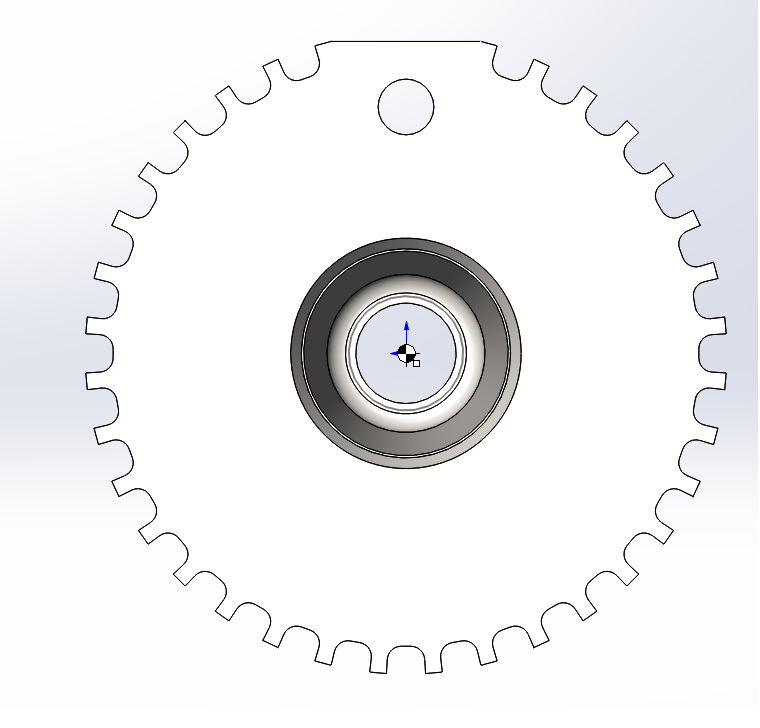

Всем доброго времени суток, кто нибудь может поделиться информацией или чертежем реперный диск (маркерный шкив) и крепление датчика на L15A7
Отбалансированная модель репера 36-2 Хонда с D15B есть. Обмерял оригинал и рисовал.
    93,3 КБ · Просмотры: 90
Вообще-то, в L15A7, в отличие от L15A, есть маркер 60-2. Датчик ДПКВ считывает именно его.
Да, только, в канал родного датчика мы что-то добавляем, узнаю у электрика.
