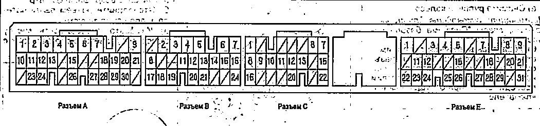

Как разобраться с проводкой ? По FIT-овским схемам ничего  непонятно , кто бы схемку показал , чтобы запустить L-15Vtek

На форуме схема с январем только есть , с родной косой что делать я не знаю .
На форуме две ветки по Хонде, одна из них по Фиту. Есть здесь и по январю и по родному блоку. Главное читать не по диагонали! :IMHO
ЗЫ. У меня на тачке коса родная!
Re: HONDA - FIT
Ответ #152 - 02.03.11 :: 01:00:02   Да, распиновка сделана под датчики ВАЗ. Хондовские коммутаторы - подключаются +12, земля и сигнал. Сигнальные - соединять попарно 1-4 цилиндр и 2-3. В одном искра рабочая, в другом - холостая. Никаких резисторов - ничего не надо. Впринципе - для особо опасающихся - управляющие провода можно не просто скрутить, а соединить через диоды - тогда пробой одной катушки из пары не вызовет отказа второй. Но на моей практике - если их специально и целенаправленно не убивать - они не умирают.
Только это нашел ," сигнал"и "сигнальные" - как понять ?

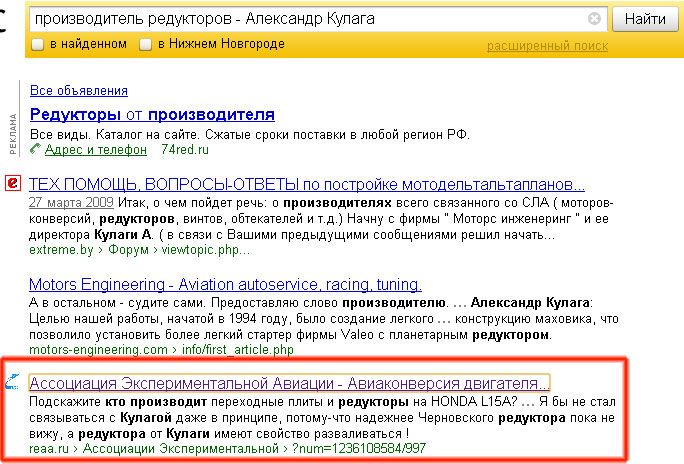

Вот нашёл:
MUK@LETUN сказал(а):
Miny76 сказал(а):
Подскажите кто производит переходные плиты и редукторы на HONDA L15A?
Саша Кулага г.Минск номер тел:810375291440866 у меня на автожире су  Хонда L15A VTEC  стоит его редуктор.
А вообще вся эта информация есть на форуме. Нынешние поисковики Яндекс и Гугл очень лихо индексируют страницы форума, причём буквально в течении 10 минут после написания сообщения, особенно гугл.
