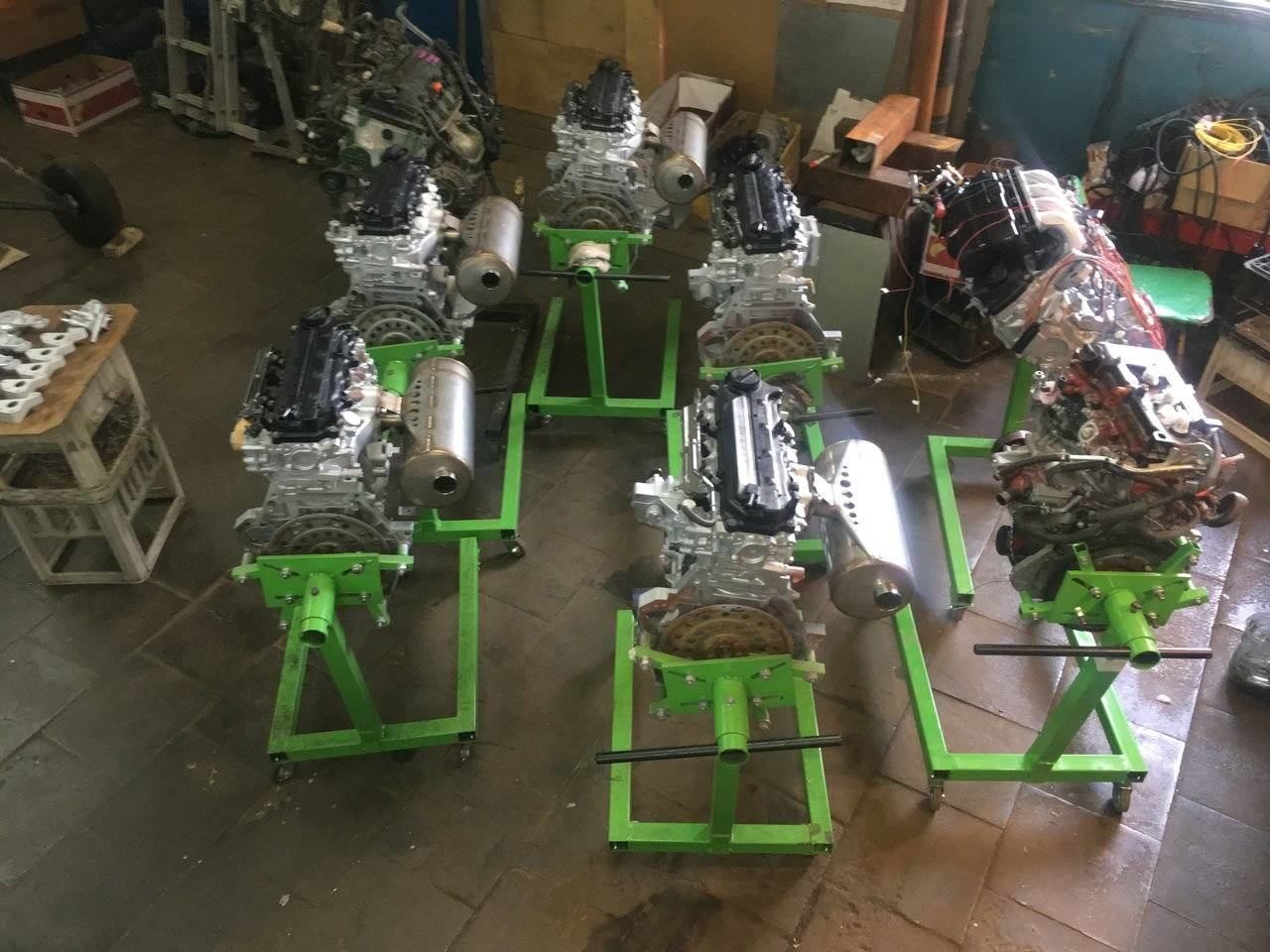

Принимаем заказы на СУ Honda L15.
Вес 100 кг, это с маслом в двигателе, электропроводкой, ЭБУ, с кронштейнами крепления, сайлентблоками и опорами. Без моторамы. Моторама - 3,3 кг.

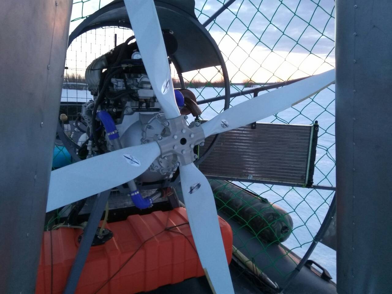

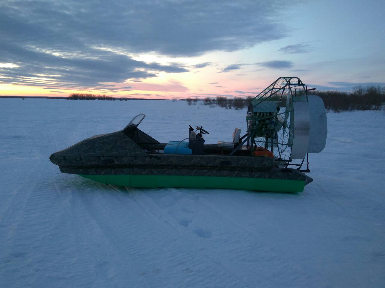

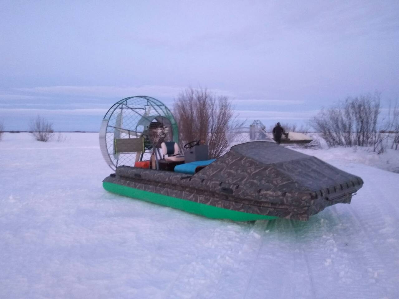

Несколько фото и видео аэролодки с нашей силовой установкой. Парни катаются на Ямале.

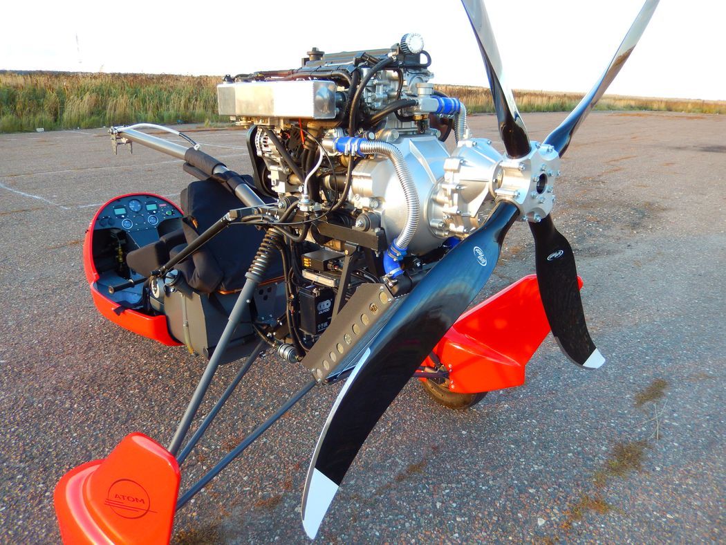

Вес СУ с кронштейнами, сайлентблоками, моторамой, контроллером и жидкостями в двигателе - 102 кг.

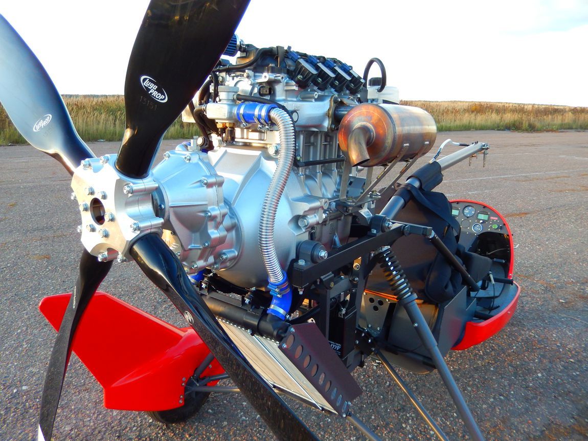

На дельталете АТОМ, в балансире на V=95 км/час, с одним пилотом обороты - 3600 об/мин. С пилотом и пассажиром - 4100 об/мин.

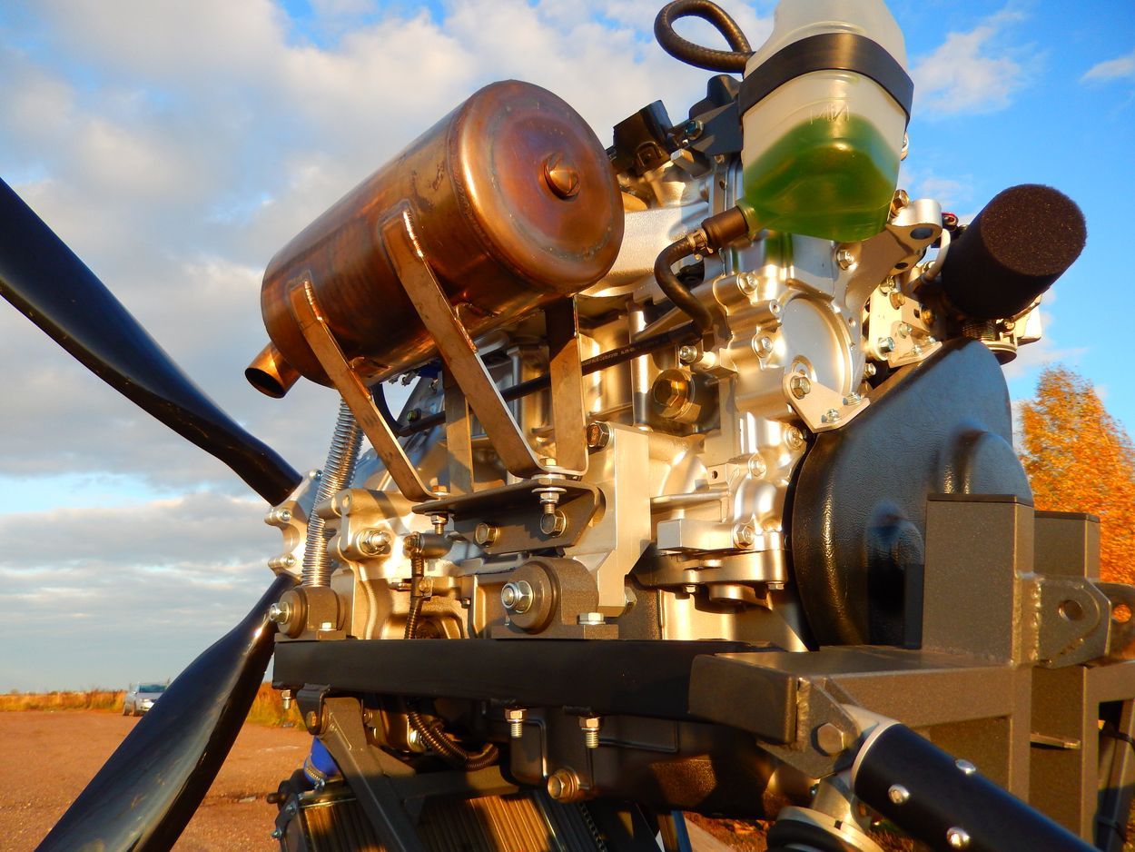

Силовые установки в работе.

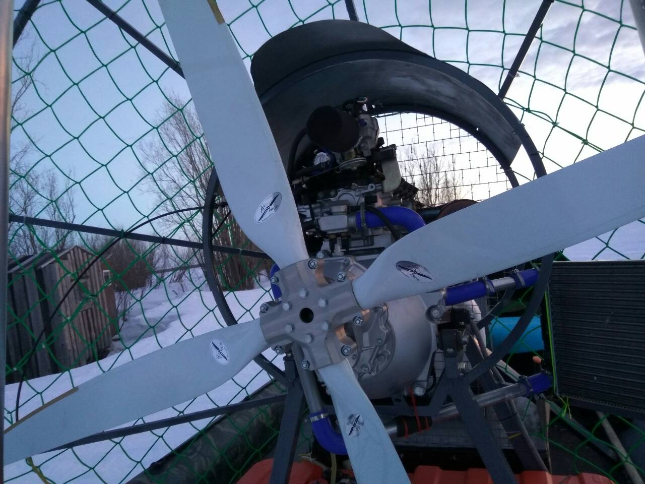

Насколько я знаю, наши L15A7 не ставили. Но не вижу причин, почему этого нельзя сделать. На аэролодки мы поставили уже больше двадцати двигателей, все работают. А эксплуатация на лодке, пожалуй, пожестче, чем на автожире.

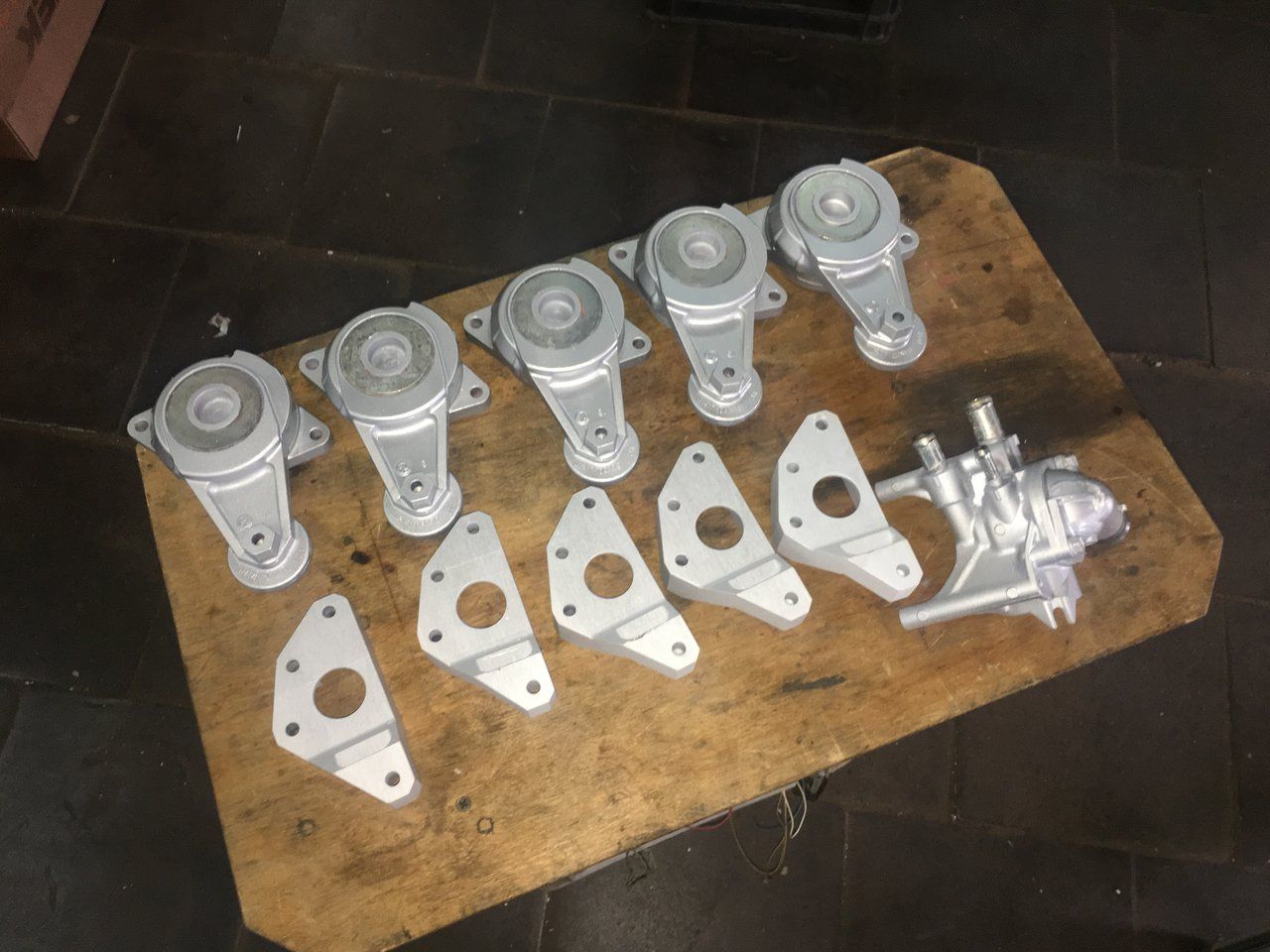

Данная партия сдана и установлена на аэролодки.

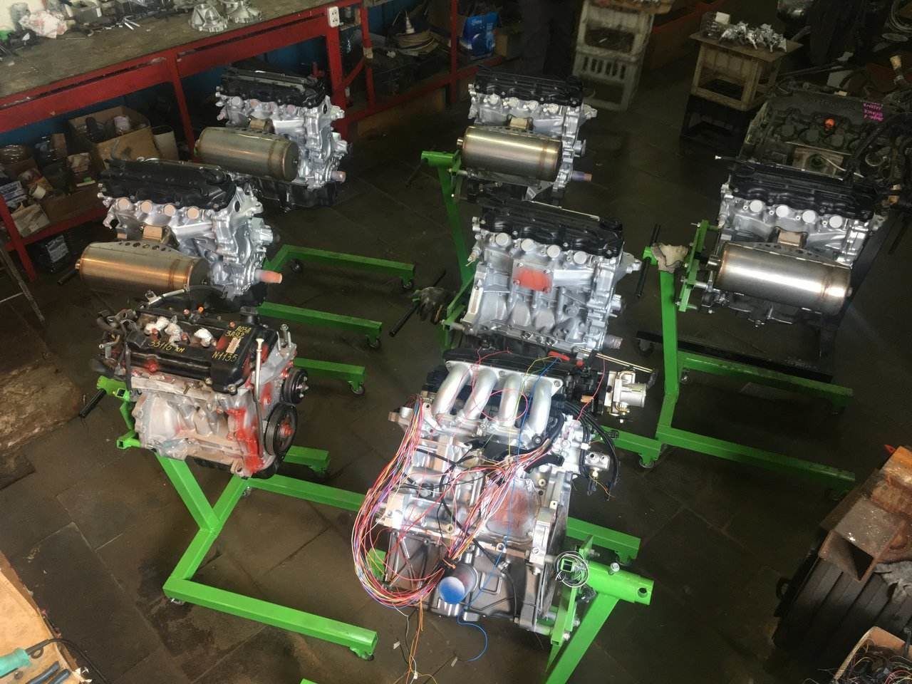

Новыми эти моторы не назовешь, данная ветка открыта в начале 17-го года. За прошедшее время мы их построили около 40 штук.
