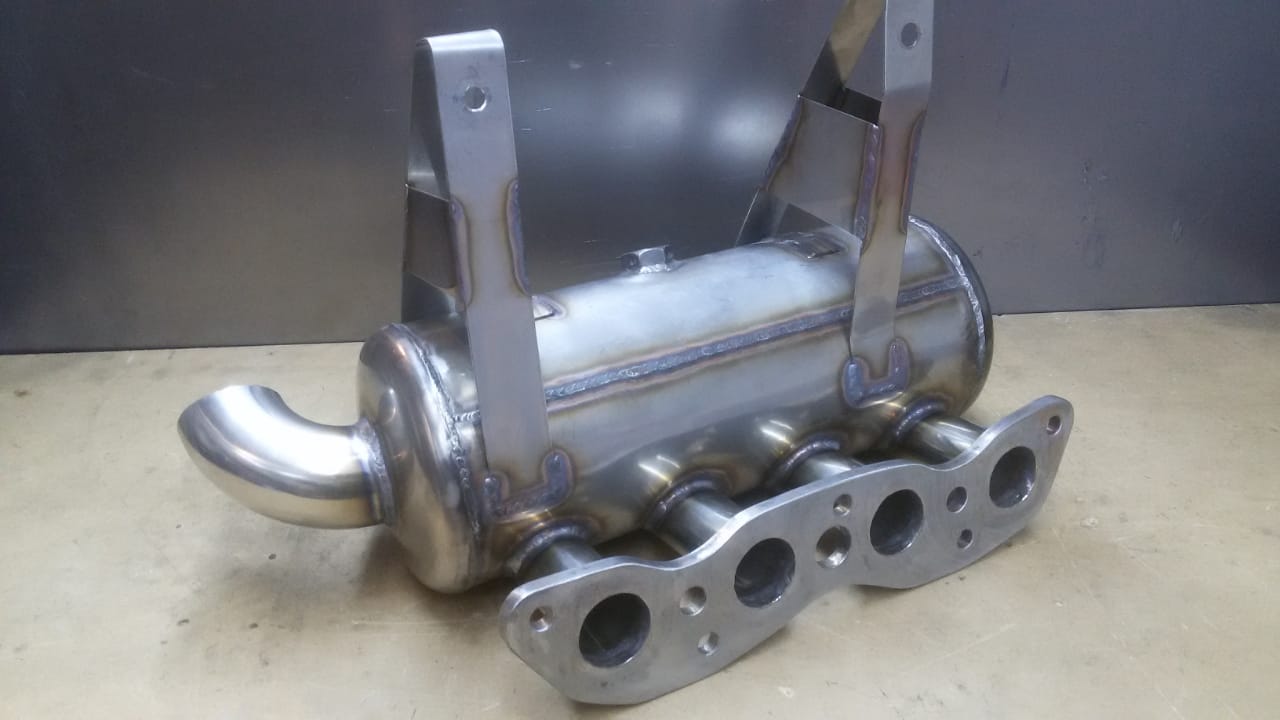

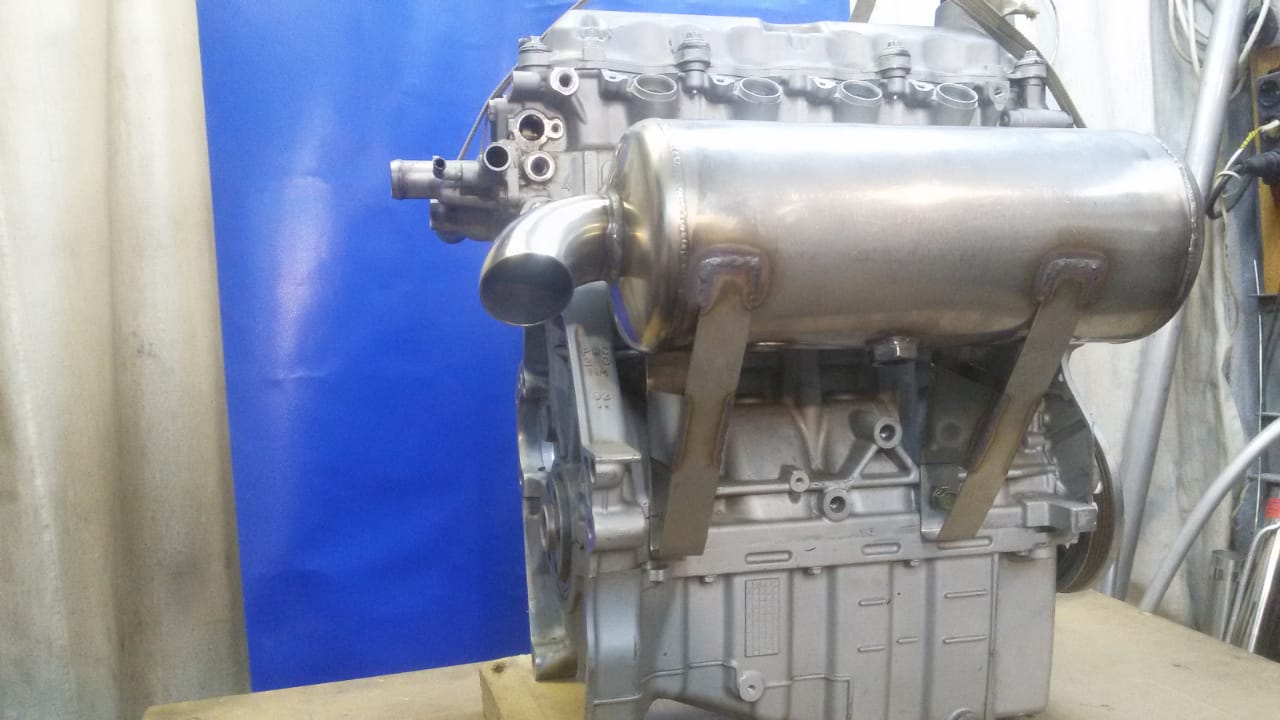

На фото ВМУ Л15 А Русака генератор похож на ВАЗовский 2110 ?

Есть вот такое, прикрутил и вперёд! (это Л15А)
