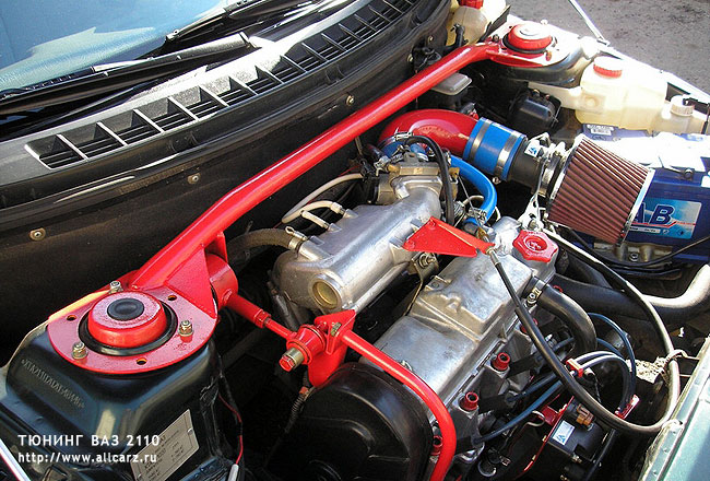

Опять сказки. На приоре даже при разрушении ВСЕХ подушек мотор не может упасть на землю
уф..., я вроде писал, что оторвало _заднюю_ подушку. По две других - я в курсе.  Не надо к словам придираться. Движок на земле, это дословно Гаджи по телефону, как встал (на нервах). Хвост ушел вниз, вроде все понятно.
И потом, на любом авторынке давно продаются тюнинговые спортивные подушки, которые не рвутся ни при каких нагрузках.
Спасибо, подскажу (хотя думаю, что такие и стоят, проблема давняя).
На предмет не рвутся, в спорте, делают так.
Полагаю, что они про подушки в курсе и делают не от хорошей жизни.
Сейчас купит на разборке рычаг, переделает под две подушки, прицепит. Что выйдет, посмотрим.
