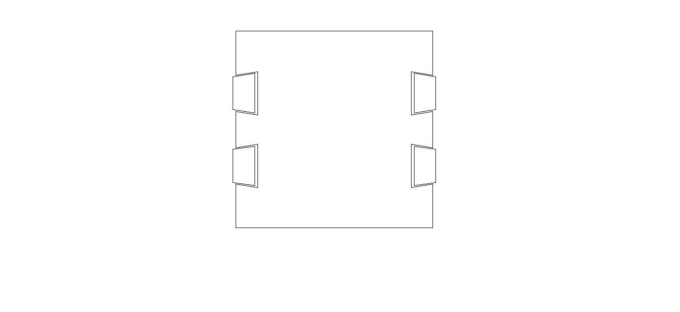

... Фаска на внутренней стороне кольца в сторону "ниже поршня".
... И как можно заставить работать такое кольцо, у которого фаска в передней части равна  по площади тыльной стороне... должен получиться остро заточенный клинок .... чуствуете полный тупик ? а ведь еще надо теплоту от поршня отводить, или и так сойдет ?  ;)
L270767
Люблю угадыватьФаска на внутренней стороне кольца в сторону "ниже поршня".
Мои мысли на рисунке.Чем больше скорость, тем сильней будет сжиматься. Вероятно угол наклона мною на рисунке завышен.
RVD
Стандартно мыслите господа хорошие, решение есть, но оно нетривиальное.
