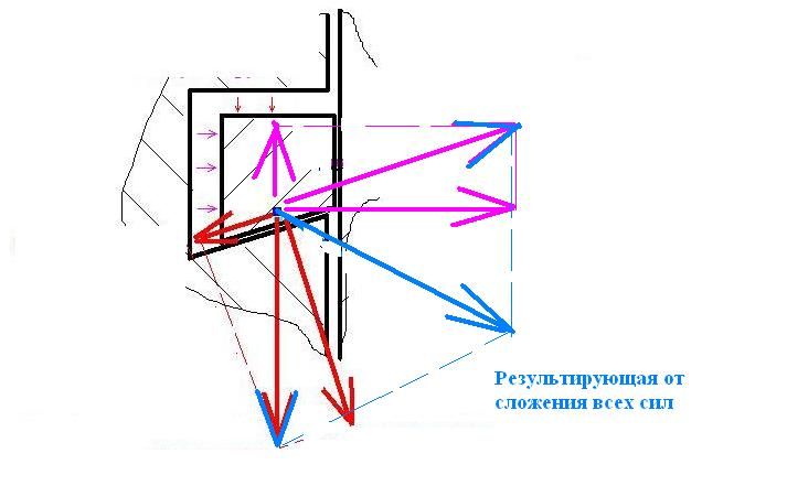

Читать этот маразм нет больше сил, даю эскиз, с раскладкой сил по осям. Надо бы  суммы сил свести в общую точку ... зато так нагляднее.
Чего сказать-то хотели своим малограмотным и "недоделанным" эскизом?
Ваш "детский рисунок"лишь подтверждает вашу безграметность  :STUPID - то есть, обычное воинствующее невежество с переходом в банальное хамство.  ::)
Силу давления на верхнюю плоскость разложили верно, хотя смысла в этом нет абсолютно (да и обозвать "силу скатывания" "результирующей" безграмотно по смыслу)  - тут главное не ошибится в определение величины и направления силы реакции опоры (нижней поверхности канавки) на эту силу давления - вам скорее и не суддьба. :)
Что касается силы давления на левую плоскость кольца и ее "расклада", то это просто "кол", с минусом   - хоть бы не позорились. :)
Как сила давления на левую вертикальную поверхность кольца может "преобразиться" в наклонную "силу давления газов"(с), направленную вправо и вверх?! :eek:
Откуда там при разложении появилась вертикальная нескомпенсированная составляющая (да еще "обозвать" ее "результирующей"! )?! -  когда итоговая сила давления на вертикальную поверхность всегда будет направлена СТРОГО горизнтально!  :STUPID
Будете теперь "двоечником" - "троечник" это слишком много чести для Вас  - так нравится сидеть в луже по самые уши, "граммотей" Вы наш?  :)
И лучше не лезте в эту тему с кольцами, а то "утонете" в  своей безграмотности со всей очевидностью.

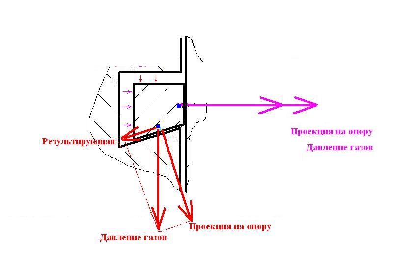

...Откуда там при разложении появилась вертикальная нескомпенсированная составляющая ...
Все у меня правильно нарисовано, в отличии от вашей боллтовни, и слов, которые можно трактовать как угодно, ХОТЬ НА ВОСТОК, ХОТЬ НА ЗАПАД и все это вместо рисунка в пойнте, который рисовать пять минут. И кто сказал, что сила давления газов не скомпенсирована, все скомпенсировано, на кольцо действуют просто две системы сил, с верхней стороны, и с тыльной стороны, каждая из этих сил действует в своем направлении, и для каждой из них я нарисовал векторную зависимость НА МОМЕНТ ДВИЖЕНИЯ. В статике, когда кольцо по наклонной плоскости дойдет до стенки на него будет действовать один вектор, без всяких составляющих, этот вектор будет "реакция опоры", плюс увеличенное удельное давление на оставшуюся плоскость трения.  А в динамике, единственное, что наклонную силу, которая есть вектор движения, можно обозначить как "реакция опоры -2", но вектору-то все равно, он будет направлен вдоль наклонной плоскости, до тех пор, пока кольцо не прижмется к стенке.
RVD
...  Силу давления на верхнюю плоскость разложили верно, хотя смысла в этом нет абсолютно (да и обозвать "силу скатывания" "результирующей" безграмотно.
Нижняя сила "скатывания" - результирующая , равно как и боковая имеет вектор от газовых сил, идущий не перпендикулярно к поверхности, но в первом случае вас это устраивает, а во втором вы полностью отвергаете, ну разве это не МАРАЗМ с вашей стороны.  От частого повторения слова БЕЗГРАМОТНОСТЬ смотрите, чтобы вши или блохи у вас не появились, от вас падалью так и несет.
Аргументы буду впредь рассматривать только в рисованном виде, потому как ваши слова не несут никакой информативности, в них усматриваю только то, что вы не дружите со своей головой.

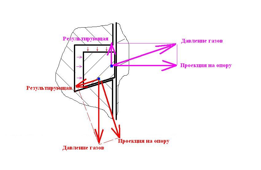

Edg писал(а) Сегодня :: 02:20:30:
Зачем так бездарно оправдываться? - нарисовали безграмотную галиматью применительно к газовым силам "слева" ( с тыла по вашему) - еще раз эта сила строго горизонтальная, а не по диагонали как у Вас на первом рисунке. :)
И группа поддержки, наверно, из "подобного же  троечника", АГК,  пусть Вас не утешает - он тоже силы раскладывать не умеет, иначе предпочел бы посопеть в тряпочку, когда РВД такие перлы "лепит".
Да будет Вам вскоре рисунок, не голосите как баба на базаре  - нужно же как-то великовозрастных "троечников" просвещать - да и стыдно за отечество с такими неучами-инженерами в элементарных вещах. :)
Ну что за детсад? - какие еще "динамики" "на момент движения"(с) пока кольцо в стенку цилиндра не уперлось? -  что за дешевые отмазки? - что за неперводимая на нормальный инженерный язык галиматья?! :eek:
...Силу давления на верхнюю плоскость разложили верно, хотя смысла в этом нет абсолютно (да и обозвать "силу скатывания" "результирующей" безграмотно.
Чего - то Вы зарапортавались - результирующая от сил давления на верхнюю плоскость кольца направлена строго вниз -  а уже она может быть разложена на силу "скатывания" и силу давления на нижную наклонную поверхность канавки, но в данном случае  это малоинтересно. И не динамику тут надо рассматривать никому не нужную и бессмысленную дляуопределения давления кольца на стенки цилиндра, а обычную статическую задачку - в динамике (мало интересной для вопроса) Вы вообще "утоните в собственной  луже вмиг", если со статикой справиться не можете. ::)
Как можно ваши БЕЗГРАМОТНЫЕ "картинки" еще "комментровать рисунками"? - для начала словами с очевидным смыслом, который Вы не можете никак осилить.
Вот очередная ваша ... даже слов нет.  :eek:
Откуда на кольце хоть в статике хоть, в динамике, результирующая всех сил направлена вправо-вниз?!! :STUPID
А где силы реакции опоры (о канавки колца и стенки цилиндра) ?!! - результирующая в статике будет равна "0", а в динамике направлена вверх или вниз (по направлению жвижения порщня и кольца).
Даже если на рисунке  результирующая только от газовых сил, то откуда вертикальная составляющая в газовой силы "слева" ( с тыла), которая СТРОГО ГОРИЗОНТАЛЬНА - разжевывал же уже, что неоткуда ей взяться, "митрофанушка" Вы наш веливозрастный. :)
