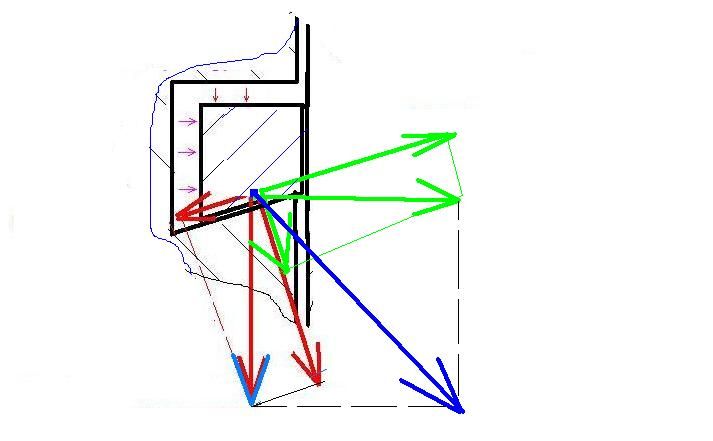

Смотрим  в  приложении. Сложновато конечно.
Андрей Миллер
Заблокирован
Даже если на рисункерезультирующая только от газовых сил, то откуда вертикальная составляющая в газовой силы "слева" ( с тыла), которая СТРОГО ГОРИЗОНТАЛЬНА
Господа, на мой непросвещенный взгляд, есть результирующая действующих сил, есть реакция опоры.
Больше ничего нет... ;D

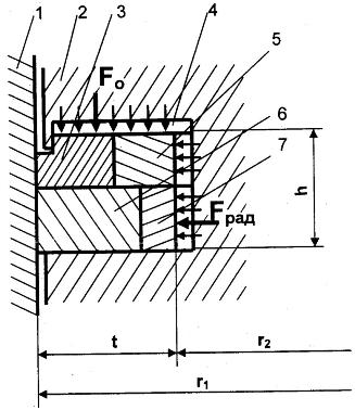

В крайнем рисунке РВД, действует две силы - Fo и Fрад.
Надо нарисовать результирующую этих сил. Мой склероз говорит о том, что результирующая газовых сил будет направлена под определенным углом ВНИЗ.
Таким образом, для лучшего восприятия этой результирующей сил делают скошенную кромку канавки кольца, для того, что бы реакция стенки нижней канавки была направлена навстречу результирующей силы.
Полностью уравновешивать эту силу реакцией опоры не следует, так как будет отсутствовать компрессия в цилиндре.
А для этого необходимо сделать так, что бы нижняя кромка канавки кольца не была полностью перепендикулярна результирующей газовых сил, действующих на кольцо и имела некоторый угол.... :-?

Edg, тщательнее надо. Горизонтальную вы не правильно разложили, где нормальная составляющая?  ::)

Я понял, сумма векторов должна выстроиться следующим образом.

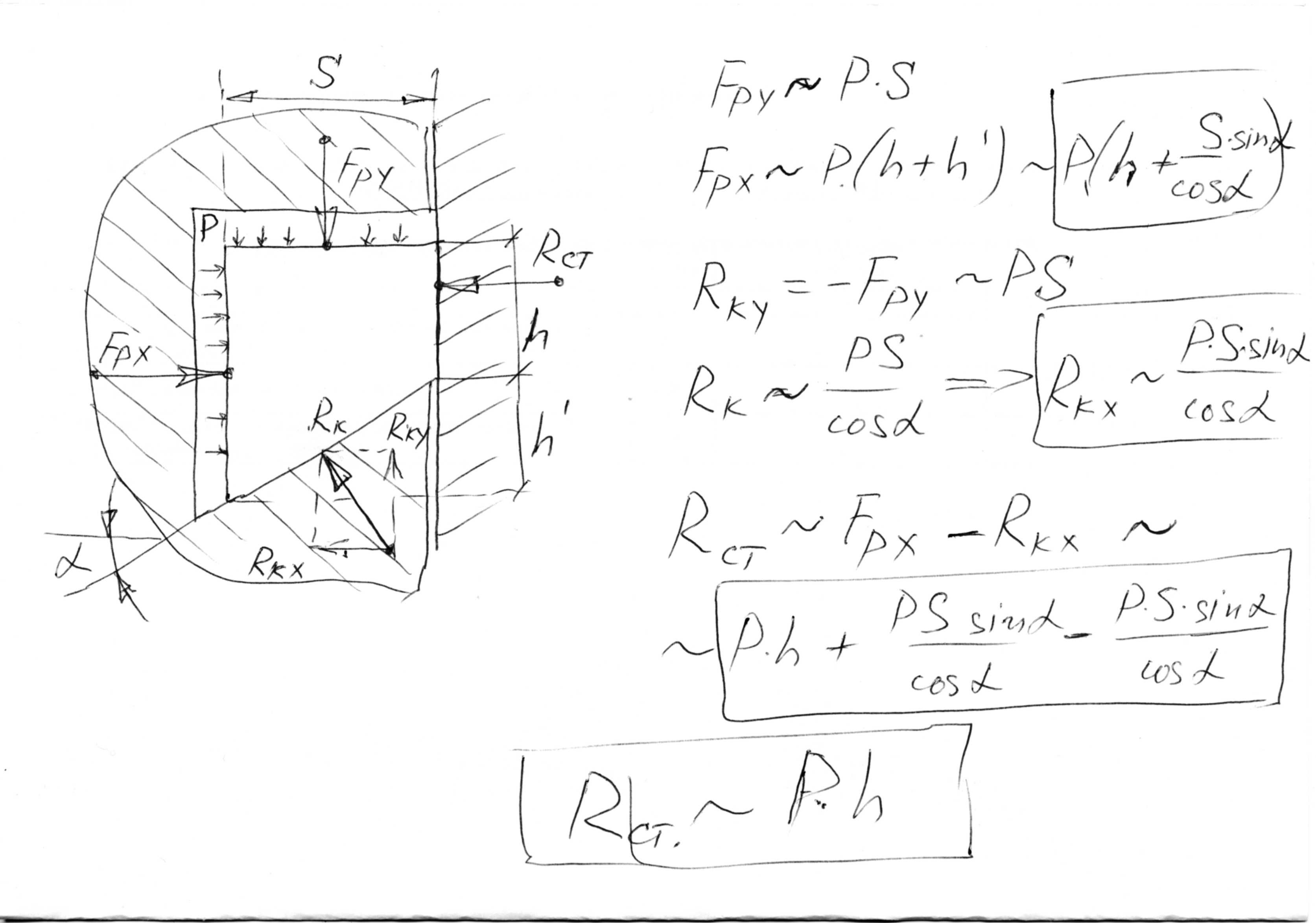

Как обещал,  ликбез для российских троечников-второгодников и некоторых доцентов-к.т.н. -  картинка с раскладом и расчетом сил, действующих на поршневой кольцо.
РВД, поберегите свои нервы прежде чем "биться АПстену" в истерике, а потом сидеть в луже по традиции. :).
Допущения:
- силами трения пренебрегаем
- динамикой и силами инерции, силой собственной упругости колца, также пренебрегаем- вблизи ВМТ они примерно на два ПОРЯДКА меньше газовых сил
- давление газов на нижней и внешней поверхностях кольца приравниваем к нулю - реально не совсем так, но на общую картину и закономерности практически не влияет.
-точными точками приложения равнодействующих сил (кроме сил давления, которые точно известны) возникающими моментами пренебрежем, так как они компенсируются сдвигом точк сил реакции для взаимной компенсации и никак не влияет на величины.
Обозначения:
р- давление газов
Fpy - результирующая силы давления на верхнюю поверхность кольца (выделенный малый участок на дуге), направлена строго перпендикулярно поверхности и вних по по у
Fpx -результирующая силы давления на внутреннюю поверхность кольца (выделенный малый участок на дуге), направлена СТРОГО по нормали и ГОРИЗОНТАЛЬНО по x (специально отмечаю для троечника-второгодника, чтобы не перепутал)
Rk - нормальна сила реакции на колцо от понижней поверхности канавки кольца в поршне
Rky, Rkx - соответственно проекции (расклад) Rk на оси x,  y
Rст - сила реакции стенки цилиндра на кольцо (или сила прижатия кольца к стенке с обратным знаком) - тоже по нормали к поверхности строго по x  (трение не учитываем) :)
h - высота кольца
S - ширина кольца
альфа - угол наклона нижней поверхности кольца и канавки
" ~" - знак  пропорциональность при вычислениеии величин
- математические выражения и формулы для вычисления на картинке -  для модулей величин без учета знака и направления по осям
Что нужно для понимания при рассчете:
1.Направление равнодействующих газовых сил и их величины определяются однозначно, легко и просто (за троечников правда не скажу  :) )
2. Нормальная сила реакции канавки Rk на кольцо по направлению также определяется однозначно - перпендикулярно поверхности
3. для силы реакции стенки цилиндра Rст все аналогично - точно знаем направление
Больше сил НЕТ (с указанными допущениями)
Теперь страшная "тайна" для доцентов, троечников-второгодников и минимум одного пенсионера, но уже известная в 8-9 классе  средней школы -
в статике равнодействующая всех сил, действующая на тело равна "нулю", или равнодействующая проекций этих сил на любые две оси (на плоскости) также равны "0" !!! :)
По оси у сила от давления газов на верхнюю поверхность кольца должна быть скомпенсирована илой реакции канавки кольца Rk (ее проекцией на у ) - приравняв Rkу с обратным знаком к Py , и учитывая угол альфа, получаем величину Rk, из нее затем легко величину Rkx .
Приравнв сумму сил (или их проекций) по оси х к нулю, вычисляем величину Rст - или, что одно и то же по величине, силу прижатия поршневого кольца к стенкам цилиндра.
Вывод - эта сила прижатия колец никак не зависит от "трапецеидальности" поршневых колей и угла наклона альфа. :)
И какие там альтернативно-одаренные доценты кропали статьи о повышении мощности на 14% за счет "кособоких" колец? - и какой троечник-вторгодник интересовался статьей наверно  для повышения самообразования?
Все никак  не определится "ищущий" "работают или не работают" такие кольца? - теперь будет  возможность подучится немного.  :)
