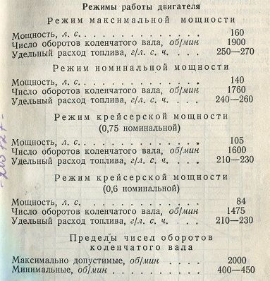

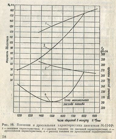

- межремонтный ресурс (есть ли отличия у модификаций?)
М-11Д 1939г. 400час. со снятием цилиндров для осмотра и притирки клапанов через 100час.
М-11К 1948г. 500час.  со снятием цилиндров через 250час.
М-11Л 1949г. 600час. со снятием цилиндров через 300час.
если прописаны режимы, те которые оговорены ЭД временными рамками:
- максимальный
(сколько допускается по времени? Какая наработка допускается в условиях межремонтного ресурса?)
- максимально продолжительный,
- номинальные (если оговариваются, какими характеристиками обозначены?)

Превосходно.
Предельно ясно и четко.
Остальные вопросы по почте.

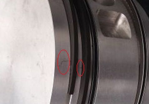

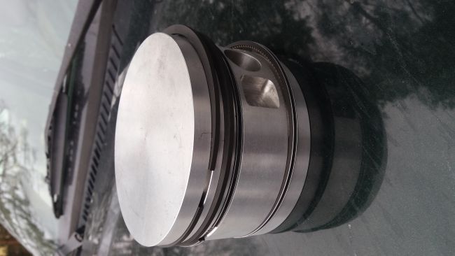

У нас сделали ремонтные поршни с кольцами от грузовика. На работающим двигателе еще не испытали.
    30,3 КБ · Просмотры: 320
проверьте соответствие твердости колец и гильзы поршня - а то до дыры протрете  :IMHO
Был случай в Мячково в 90-е, когда на Лайкоминге поставили некие хромированные кольца - и "задрали" несоответствующий им цилиндр
