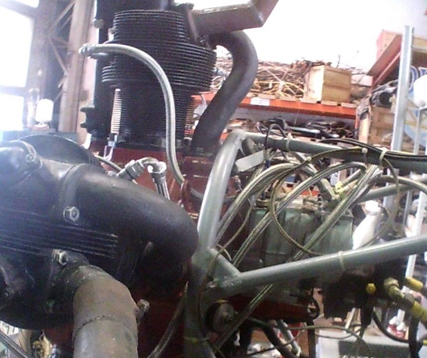

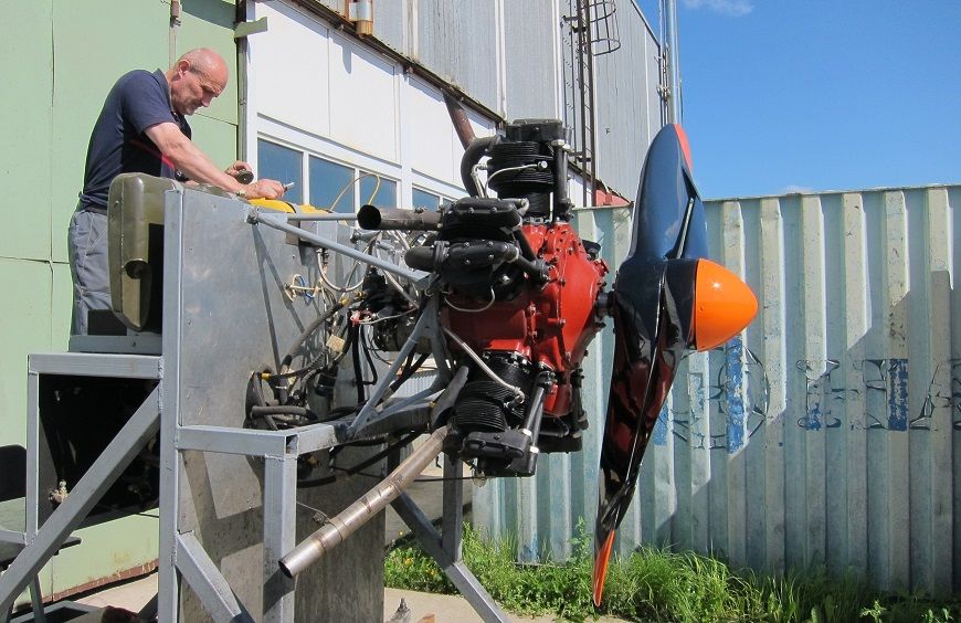

pushki сказал(а):
Кто-нибудь измерял температуру каждого цилиндра на работающем моторе? Думаю, разброс температур цилиндров будет значительным 😀
не имеет никакого смысла если вы не будете ставить на каждый цилиндр по карбюратору или впрыск как это делал Бабенко

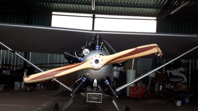

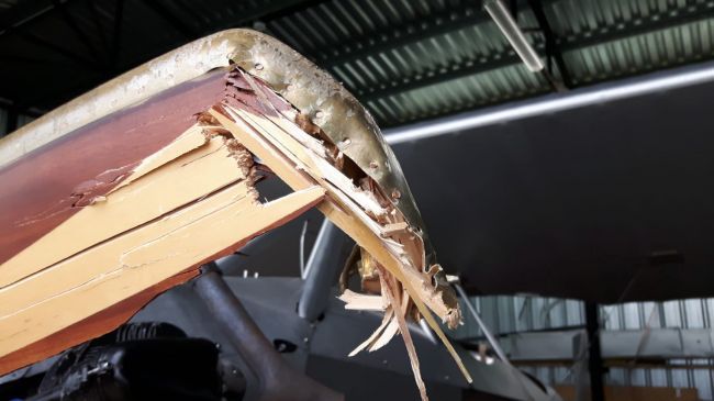

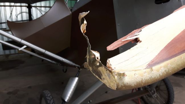

Прошу совета. При рулежке на небольших оборотах из за неосторожного торможение винт зацепил бетон. Двигатель остановился. Винт сделаем новый, но есть подозрение что из за этого появилось трещина на коленвале. Наверное многие через это прошли. Как посоветуете-летать не обращая внимание, или разбирать двигатель и искать трещины? Двигатель М11 ФР.

есть подозрение
Подозрение или опасение?
По-хорошему, лучше перебрать мотор. С учетом того, что это раритетная техника, не стоит рисковать ни своей жизнью, ни этой техникой.

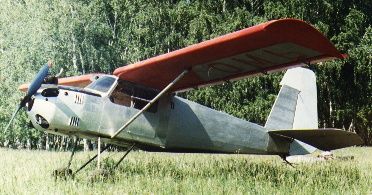

Самолетик интересный. Нельзя ли подробней показать и рассказать?
Есть видео, но пока могу переслать только по ел. почте. Как только удастся изменить формат-поделюсь на форуме.
Удар был мягким-одна лопасть обломалось, вторая обломалось и упиралось в бетон. Двигатель остановился.
В прошлом году расколошматили винт на М-11ФР при пробном запуске. Было решено изготовить новый винт без переборки мотора. Самолет летал нормально. Вам решать.
У меня был случай- на жесткой посадке РМЗ-640 размолотил деревянный винт в щепки, и даже после этого он продолжал работать! Потом, правда с новым винтом немного проработал без нагрузки, а затем на форсаже  сломался коленвал....
На авиационных заводах все ответственные детали проверяют рентгеном. Ваш мотор сделан в Перми? Можно написать туда официальный запрос - обязаны ответить. Это для успокоения души, так сказать. А практически - поставьте новый винт и опробуйте. Если сразу не сломается, то послужит долго.
