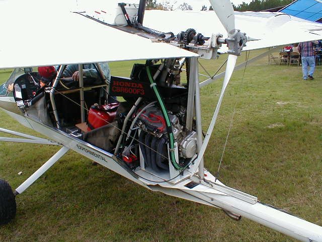

Здравствуйте, я тут вовсе новенький и не знаю что и как, по тихонечку почитываю литературу, и вот возник вопрос, подойдет ли для легкого самолета двигатель от honda cbr 600f3

w890 сказал(а):
Скорее  всего  из-  за  Очень  высоких  оборотов  мотора, редуктор  нужно  делать  4,8  как  минимум.
Ну с планетаркой то это не проблема,проблема планетарку качественную сделать ;D
Почему не подойдёт?
    60,6 КБ · Просмотры: 236
Посмотрите, как Серёга сделал привод винта на "Кавасаки", очень просто и дури хоть отбавляй! И ни какая планетарка не нужна, всё там уже есть, даже демпфер. https://www.youtube.com/watch?v=sXtcXYF-WBU  А тут он зимой взмывает не по-детски!: //www.youtube.com/watch?v=0Bx9URnFAeQ
Вообще то, по ссылке показан привод карданом (полуосью от "девятки"), с сохранением штатной КПП. И летает весьма недурно. Ну прям вообще недурно. Да ещё, как я понял из комментов за кадром, на 1/3 дросселя.

))) у мотоцикла 5 редукторов - выбирай не хочу))))
И это так! Сидишь днями и выбираешь. На второй, при 10тыс на КВ, на выходе 2500. На третей, при 8 тыс. на КВ, на выходе то же 2500. Но мощность уже на 20 лошадей меньше. А ресурс, соответственно, выше. Вот и выбираешь. Мучаешься. Мозг напрягаешь. А вот Ротакс 912, одна передача  😱 Бля...ь!!! Просто тупо ставишь, и летишь. Никакого творчества  😱 Одни деньги.  ;D
