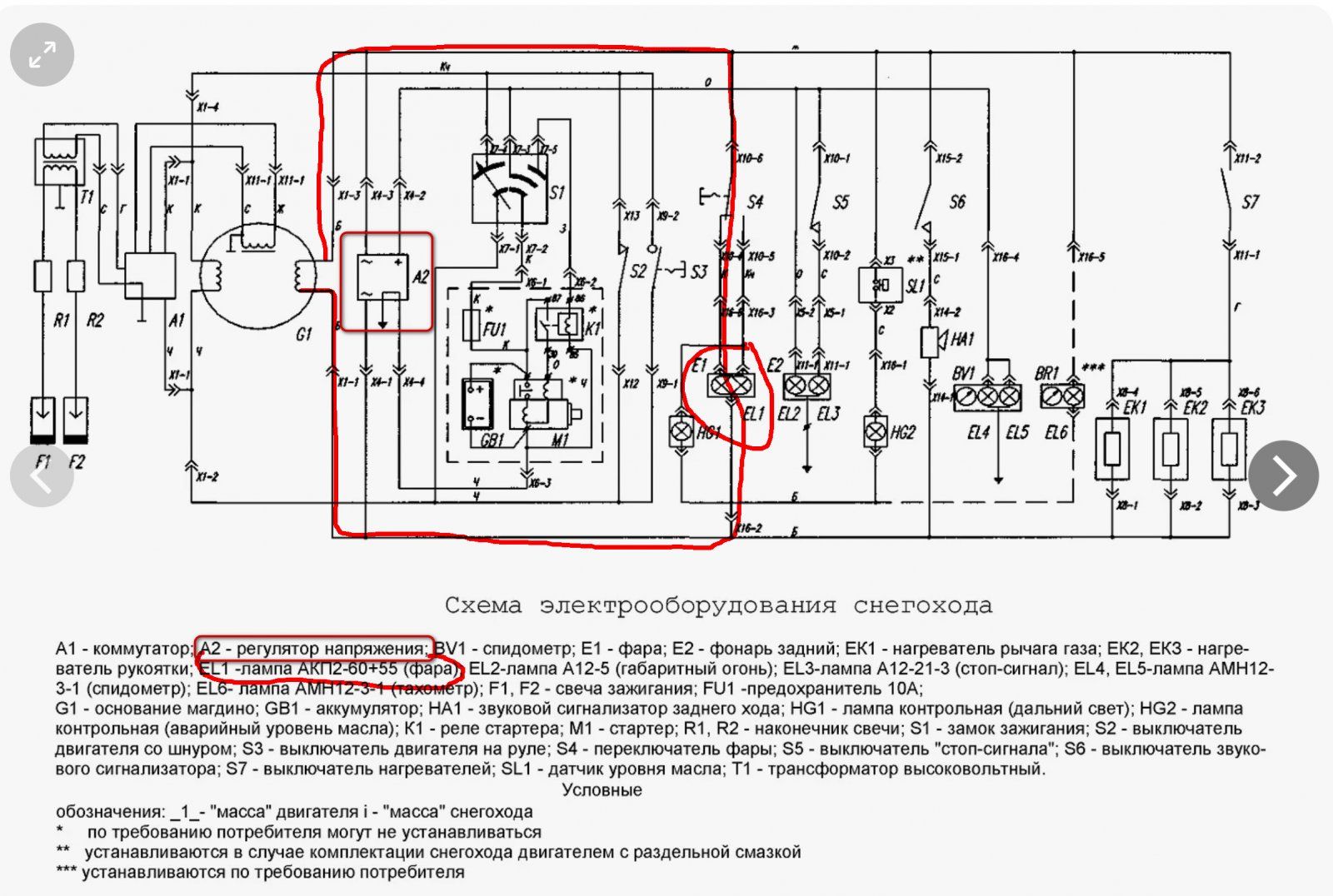

ну вот на Тайге нет дросселя, лампочка включена постоянно, либо ближний либо дальний, непосредственно с генератора запитанна.

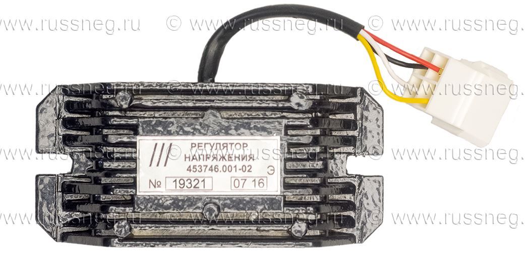

Спасибо всем за информацию! Видимо у меня попался "левый" китайский регулятор из Русского снега, который независимо от нагрузки на входе и выходе под 30 вольт выдает. Сейчас заказал DC-DC понижающий стабилизатор до 60в на входе, выход 12в ток до 3 А со всякой защитой и от перенапряжения, и от КЗ. Опробую, посмотрим.

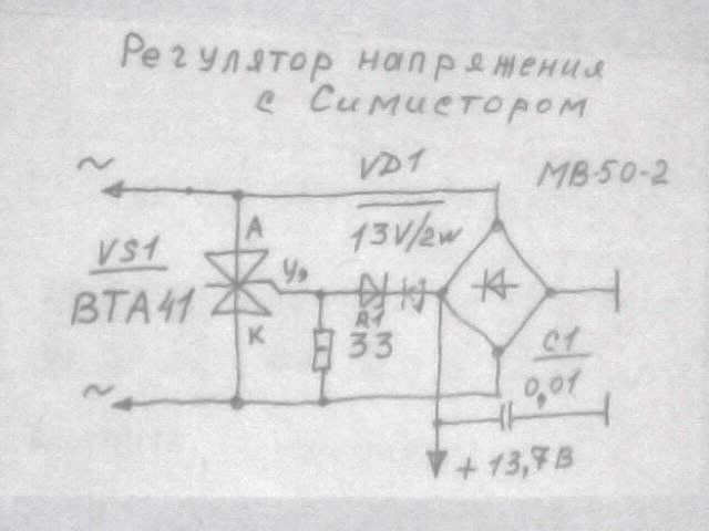

Вот на другом форуме нашел схемку для Тайги для моих целей с малой нагрузкой Т.е. именно регулируют переменку на входе.

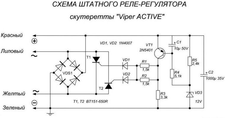

Все до единого "шунтирующие регуляторы" только этим и занимаются что регулируют переменку на входе (это их прямое назначение)! И они без АКБ и нагрузки долго не протянут втом числе и ваша схема которая на дукати зажигании вряд ли вообще заработает .
Там есть провод чёрного цвета ,который включает-выключает режим стабилизации . 30в - это когда отключён,аккум закипает..............
СХЕМА ТИПИЧНОГО РЕГУЛЯТОРА , РАБОТАЕТ ХОРОШО !
Не понял, там всего четыре провода, желтый и белый вход переменка, выход постоянка-черный минус, красный плюс. Внутренности залиты смолой. Просто этот регулятор расчитан на родную снегоходовскую батарею 12 в 20 Ач и аж 6,5 кг весом, плюс еще на переменке фара 60 вт и обогреватели, у меня же такой нагрузки нет.
