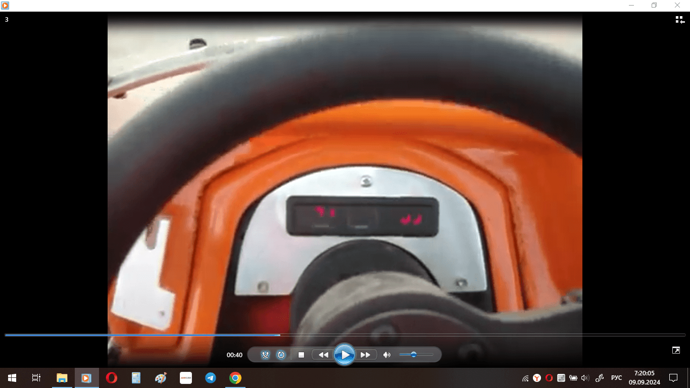

У вас действительно экзотически случай... 582 легко ловит обмерзание карбов, с последующим ростом твг, достаточно зимой мимо облачка пролететь .

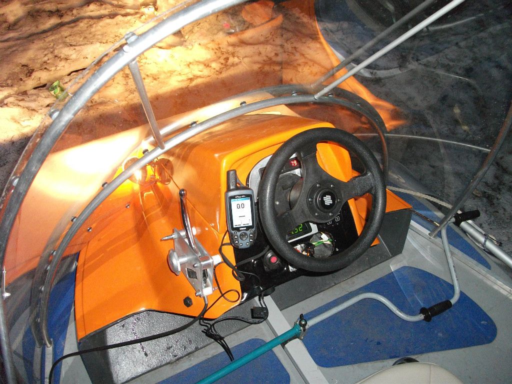

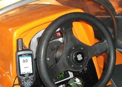

Ставил на свои аэроглиссера .
И на РМЗ 640 и на РМЗ 500 такие термометры .
Цилиндрик закреплял между ребер у самогого отверстия под свечу ( механически , чтобы не выпадал ) . 2 шт. ( на каждый цилиндр ). Работают четко долго и видно в любую погоду .....
И на Тойоту 1 КР Фе , вмонтировал этот цилиндрик ( высверлил Японский и вместо него затолкал с пастой теплопроводной ЭТОТ ) .

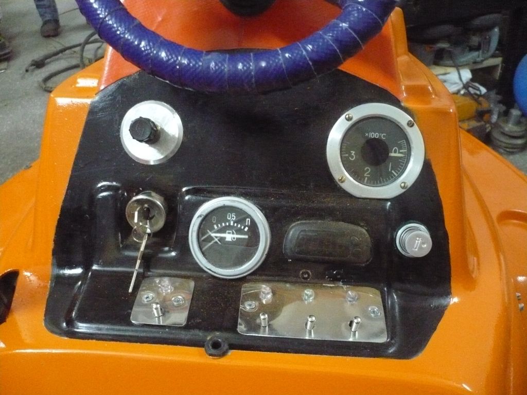

Ставил и Советский тракторный ( последнее фото )
Неудобен тем что трубочка латунная к датчику оооочень нежная и протянуть ее нужно аккуратно . Он по сути мериит давление гидрожидкости от нагревания ( расширения ) но отградуирован по температуре . Удобен тем что он стрелочный и работает без электропитания ( ВСЕГДА показывает температуру )
