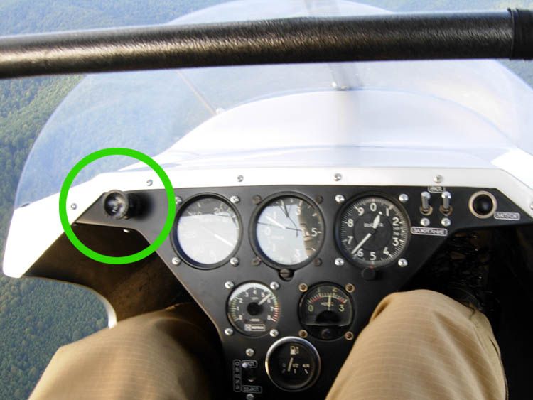

Только в реале неудобно пользоваться, если двигатель стоИт сзади. Приходится или ставить праймер сзади (тогда неудобно тянуться если надо еще подкачать), или тянуть топливный шланг к панели и обратно. У себя на дельте мы поставили насосик-дозатор от какой-то Вебасты, маленькую схемку управления, и теперь на передней панели кнопка а праймер (электрический)  - сзади. Кнопка на панели видна на этой фотографии. Под ней надпись "ВПРЫСК".
Кстати, на холодную, очень удобно пользоваться заслонкой "подсоса". Тоже сделан электрически, на моторчике от печки ВАЗ-2110. Под тумлером надпись "ТОПЛИВНЫЙ КОРРЕКТОР".

В Таганроге на "Красных крыльях" праймер устанавливают на приборную панель. Если аккуратно отбортовать, ничего страшного в топливной трубочке "туда и обратно" нет🙂

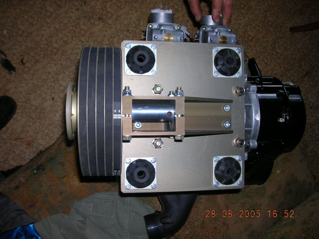

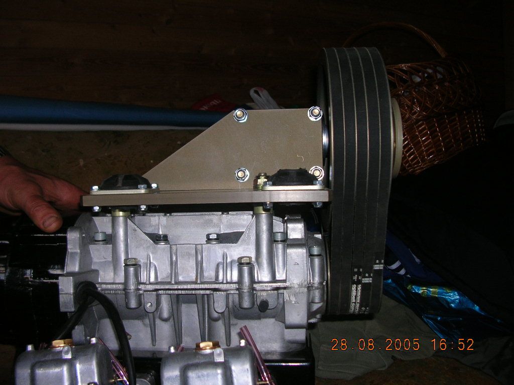

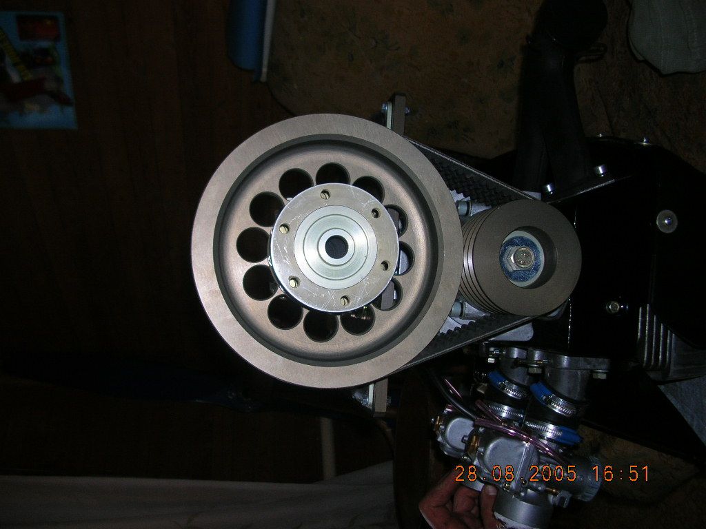

Используем двухкарбовый РМЗ-500 третий сезон, налет, правда небольшой, часов 50. Отрицательных отзывов, в принципе,  не имеется (ТТТ).  Клиноременный редуктор и углепластиковый переставной винт  от Вл. Данилюка. ИМХО этот редуктор - разумная альтернатива ротаксовской бэшке. Кому интересны фотки - могу поделиться.
