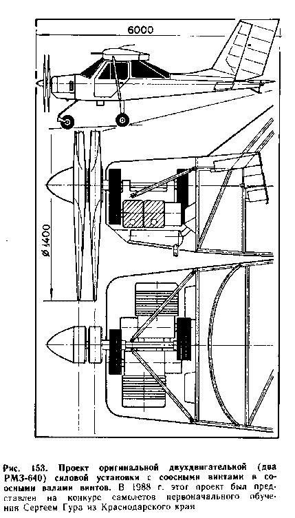

Хотел,бы узнать: кто может спаривал бураны вместе?
Два двигла отдельно и общий редуктор, через муфту,как у вертолёта? 🙁
Я не спаривал, но идея была! Трудность-надо сначала сделать блок  каждого Бурана жесче, чтобы вибрации не разрушили спарку!
Работы веду, выложу фото!
Я  видел  на  выставке  * Автоэкзотика *  ( в  Москве )  -  примерно  10  лет  назад  -  самолёт  приблизительно  похожий  на  птенца ( тряпкоплан )  у  которого  над  головой  пилота  стояли  2  мотора  Буран -  лёжа  и  крутили  через  2  отдельных  клиноремённых  редуктора  -  два  соосных  тянущих  винта....
Скорее  даже  этот  аппарат  напоминал  *Пчелу - 08 * :
Картинка  с  похожей  двигательной  установкой  есть  в  книжке  Самолёт своими руками. Кондратьев В. П., Яснопольский Л.Ф.
– М.: Патриот, 1993. -208 с., ил.
http://twistairclub.narod.ru/samsam/
    77,1 КБ · Просмотры: 458
Ещё  ссылка  с  рисунком  схемы  спаренных  моторов :
http://www.hobbyport.ru/mk_other/okb_mk/8803_sla_87.htm
И  ещё  была  тема  такая  -  про  спарки  :
http://www.reaa.ru/cgi-bin/yabb/YaBB.pl?num=1192293545
Там  конечно  хит  сезона -  спарка  2  Вихря  :
«Спаренные два вихря.»

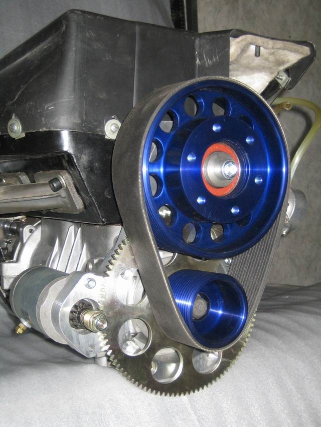

Джельтмены, поделитесь пожалуйста фотками РМЗ 500 горшками вверх и поликлиновым или ременным редуктором тоже вверх.(Вниз не надо) Ёлы-палы редуктор такой вроде кто-то делает , а в практике ХЗ. 😡
Параавис
http://www.paraavis.com/index1.php?id=346&secid=367&mainid=257
    89,3 КБ · Просмотры: 595

Спасибо за фотки. Почему-то мало инфы от эксплотирующих параависный редуктор. Может в нём что-то не так? У кого-нить есть самопальные ременные редукторы на РМЗ типа "Всё вверху". Интересует вариант горшками к верху.Хотелось бы взглянуть на фотки
Кто то  недавно  жаловался  -  что  редуктор  на  поликлиновом  ремне  -  при  работе  в  запылённой  среде  -  ( например  на  химии )  -  долго  не  живёт...
Что то  мне  кажется  -  что  на  классических  клиновых  ремнях  надёжнее.

Ну вы сами и ответили на мой вопрос.Только в этом главная причина. Хочется уйти от заливания свеч раз и навсегда, но с наименьшими весовыми и конструктивными и денежными затратами. Из всей имеющейся инфы вижу, что большинство идут по пути наименьшего сопротивления и ставят горшками вниз. Проще  и легче. А свечи... ну  покрутим ..хрен с ними.
Удивляет даже не это, а то что ременные редуктора от Сибаэро и парависа стоят дороже чем в авиагамме шестерёнчатые.
