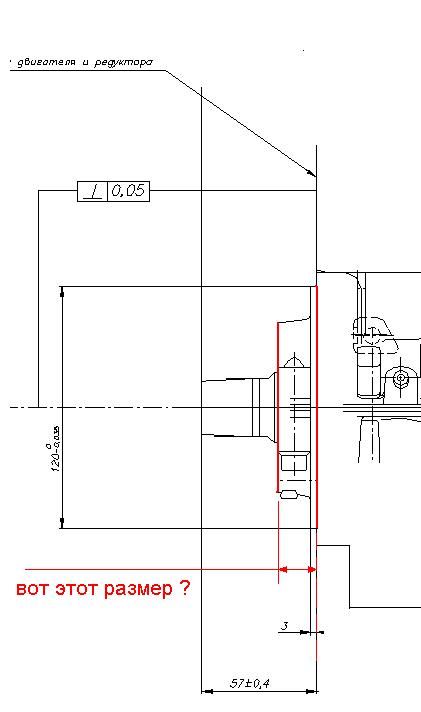

Господа, кто нормально точил место под редуктор Rotax"B" ( не стамеской с тисками  ;D ) или знает, подскажите расстояние между плоскостями - посадочной и под уплотняющее колечко ?
С чертежа Авиагаммы для 503-го "Компас 3D" пишет нижеследующее:
Расстояние между 2 точками
L1    =   19.281751  мм
Расстояние по осям:    dx = 19.281751 мм
                                   dy =  0.00         мм
В какую сторону  ЭТО  округлять и какие там допуски ?
По примерным измерениям редуктора вроде как-то так и есть, но хотелось бы уточнить - какой там нужен зазор для колечка?
