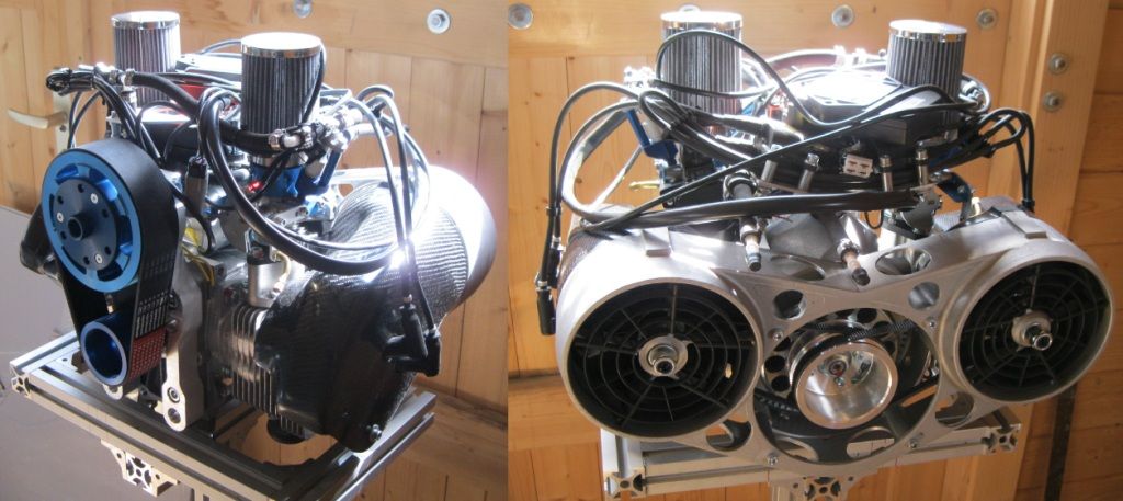

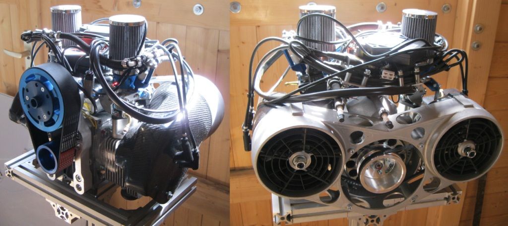

Так он же инжектор с двумя вентиляторами, выше не греется, спецы хиртовцы сказали, что такая температура ему отлично! Им виднее:) После сертификационных испытаний уже 160 часов налетал и все отлично! Паралетчики в такой комлектации с вентиляторами тоже берут -говорят отлично все!
мы использовали только версию F23 с естественным охлаждением. Она всегда грелась под красную зону 280гр.
Мы продали всего одну телегу с хиртом с принудительным охлаждением и это был рядный 2703.я на нем летал мало и насколько я помню температуры были 220-250 (но это не точно...)
Если бы я не видел тепературы в 110-115 градусов на собственном РМЗ- я бы в ваши цифры не поверил. Ну а поскольку видел- их реалистичность я допускаю.
И я вот все думаю, если для Хирта 130 град. хорошо, может и для РМЗ-500 сойдет с тем же ихним маслом, и не стоит мучаться с нагревом -то? Или что немцу -хорошо, для русского-смерть? :)
Практика- критерий истины. Ни один из окружающих меня паралетчиков с РМЗ не заморачивались с более менее профессиональной модернизацией системы охлаждения РМЗ. И летают в целом успешно. И зимой в том числе. Да ломаются иногда- но это им на роду написано.
Так же в большинстве случаев паралетчики не заморачиваются с прогревом двигателя- стартуют как только мотор начинает работать нормально. Мне приходится всегда взлетать на холодном двигателе- поскольку моя телега с автостартом- и крыло наполняется от первого же попадания струи в крыло.
Поэтому эксплуатация "холодного" РМЗ скорее всего возможна. Практика это подтверждает. Я не вижу смысла рисковать этим- мне обрезать 6 лопастей не напрягло- и я довел свой мотор до 150градусов летом- но хозяин- барин. Пробуйте.

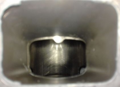

Вопрос к двигателистам и эксплуатантам. Кто-нибудь пытался слегка форсировать РМЗ-500, без сильного снижения ресурса? Pisman на этой ветке писал, что торцевал головки на 0,6мм и двигатель нормально работал. Тяга (мощность) на сколько выросла? До какой степени сжатия можно торцевать?
В впускном окне гильза цилиндра на 2мм сверху перекрывает окно. См. фото. Эту ступеньку спилить можно? Центральный выступ, прикрывающий замок поршневых колец, естественно оставить, а по краям от него спилить?

Я не померил. Мотор сразу ушел. И летает до сих пор.
Насчёт этой ступеньки я бы не стал. Фаза выхлопа 500го уже весьма широкая для его оборотов.
