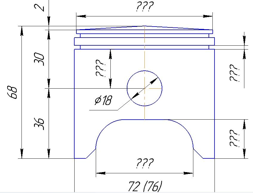

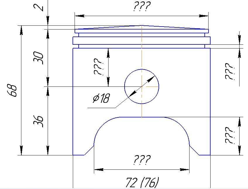

Набрасал примерные размеры поршня РМЗ - 250/500 (550). Данные не проверенные, из интернета.
Просьба, если у кого лежат такие поршни, подтвердите размеры и проставьте недостающие.
Заранее благодарен!
Заранее благодарен!

На самом деле, я лишь хотел выразить мысль, что при данном многообразии встречающихся "в природе" изготовителей поршней для РМЗ ( я ещё не упомянул "оригинальные" - "австрийские" ), имеет смысл ограничиться основными номинальными размерами: диаметр, высота, диаметр пальца, расстояние от оси пальца до донышка.
У "кривых" китайских, например, размеры колец отличаются от прочих производителей. У каких- то поршней больше вырезы - "холодильники"...
У меня, к сожалению, нет никаких из указанных. Размерами не поделюсь. Список встречавшихся в ремонте и при покупке я перечислил.

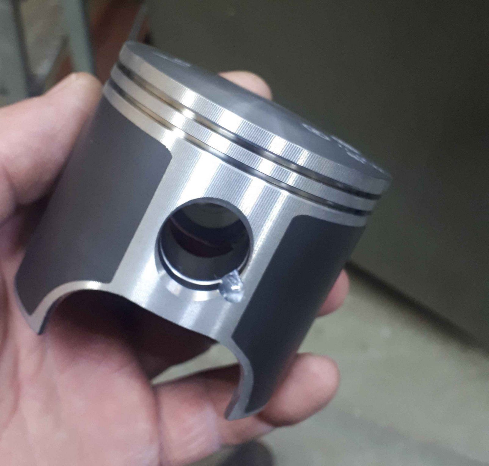

Симпатичный поршень. Только картинок в интернете насмотрелся. Предположу, что помимо поршня у Вас ещё и штангельциркуль найдётся. Будьте добры, подтвердите или опровергните приведённые выше размеры.
Этот поршень кажется 76 мм от двигателя жидкостного охлаждения. Отличается ли он от поршней воздушного охлаждения? Отличаются ли по высоте поршни 72 и 76 мм?

У leonid--23 поршень на фото вообще под стандартные КК, а вам нужен под верхнее Г-образное, как я понял из чертежа.

Да штангенциркуль то найдётся, только вот сейчас мерять нечего.

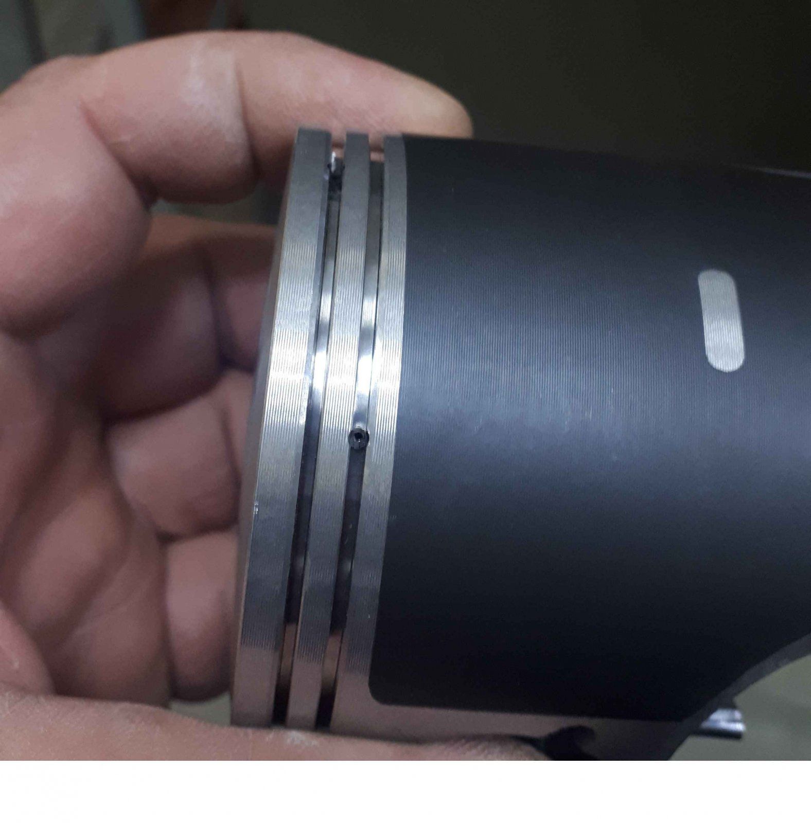

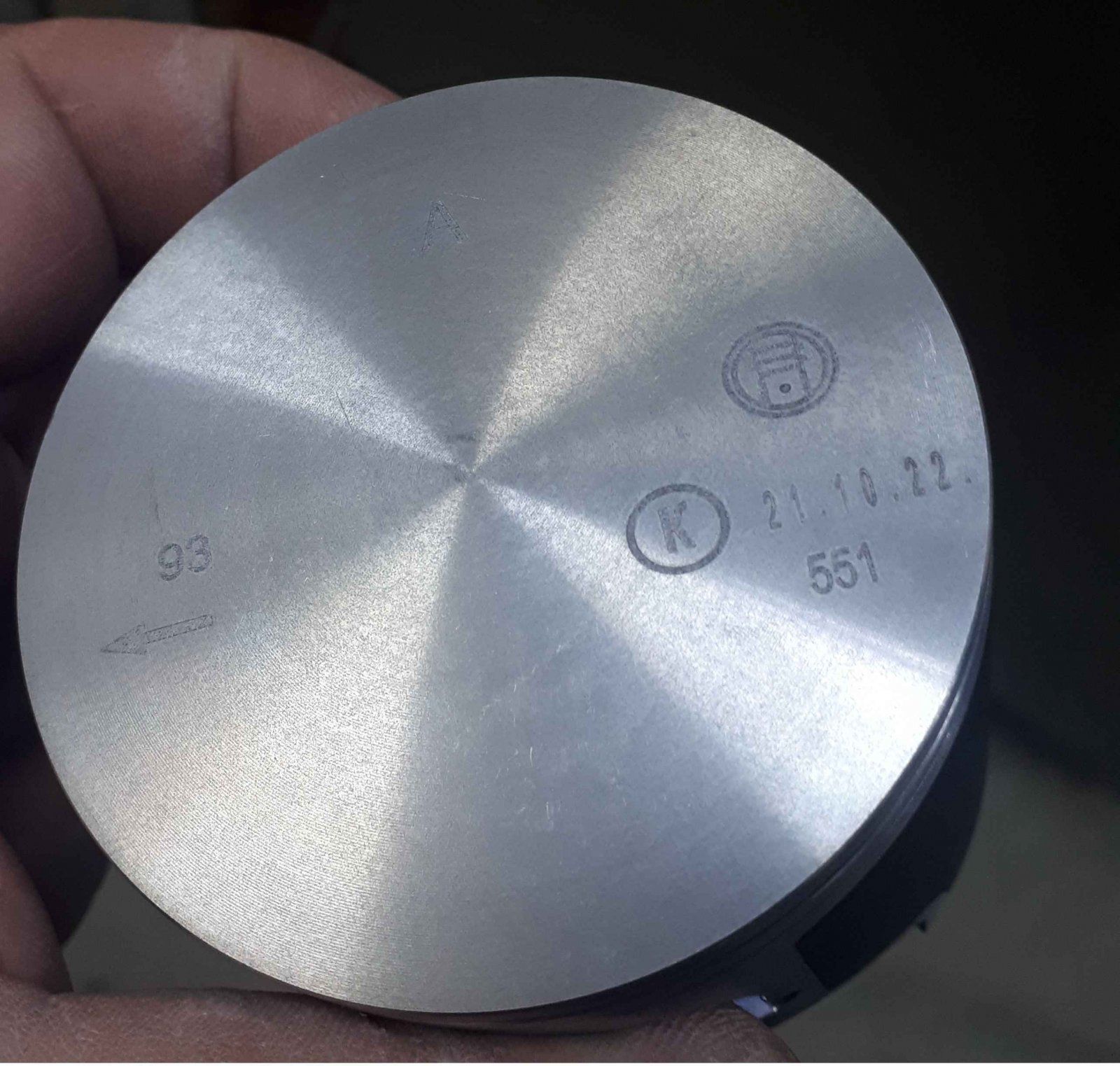

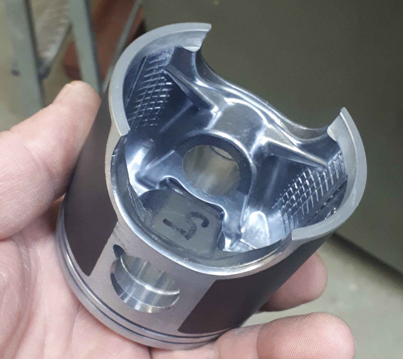

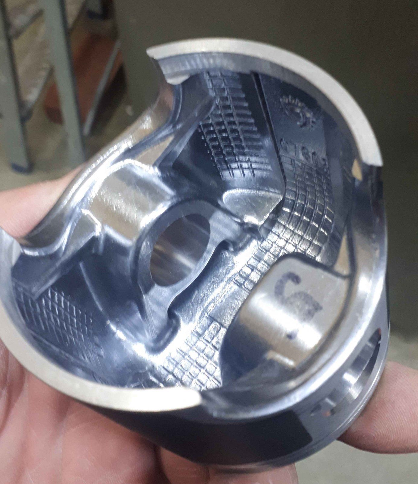

Эти работы шли в начале этого года, на соседнем стенде в университете...(я не сосредотачивался на фото всех поршней, взял то, до чего рука дотянулась).
Как поршень двиг. возд. охлаждения, от поршня двиг. жидкст. охлаждения, конечно отличаются, внешним геометрическим профилем отличаются (в определённых случаях материалы могут отличаться).
да , это не с 500 и не 550 мотора. С 551.
Собственно-то фотогр. показал, чтобы знали что их будет в доступности скоро. и прозводство их, будет в приличных условиях.
Визуально этот поршень от РМЗ 500 отличается. первое .что бросилось в глаза. верхнее компрессионное колцо. есть в гараже у меня б ушный поршень .схожу . сфотаю. выложу

Мне для 3D модельки. Десятки ловить не надо. Плюс/минус миллиметр - точность достаточная. Главное по высоте хоть какие-нибудь достоверные данные. Чтобы потом после покупки не лезть в компьютер всё перечерчивать.
...это не с 500 и не 550 мотора. С 551...
..поршень кажется 76 мм от двигателя жидкостного охлаждения...
76 мм жидкостного охлаждения вроде как кроме РМЗ-551 других вариантов нет 🙂
...есть в гараже у меня б ушный поршень .схожу . сфотаю. выложу
Фотайте со штангелем, пожалуйста 🙂
