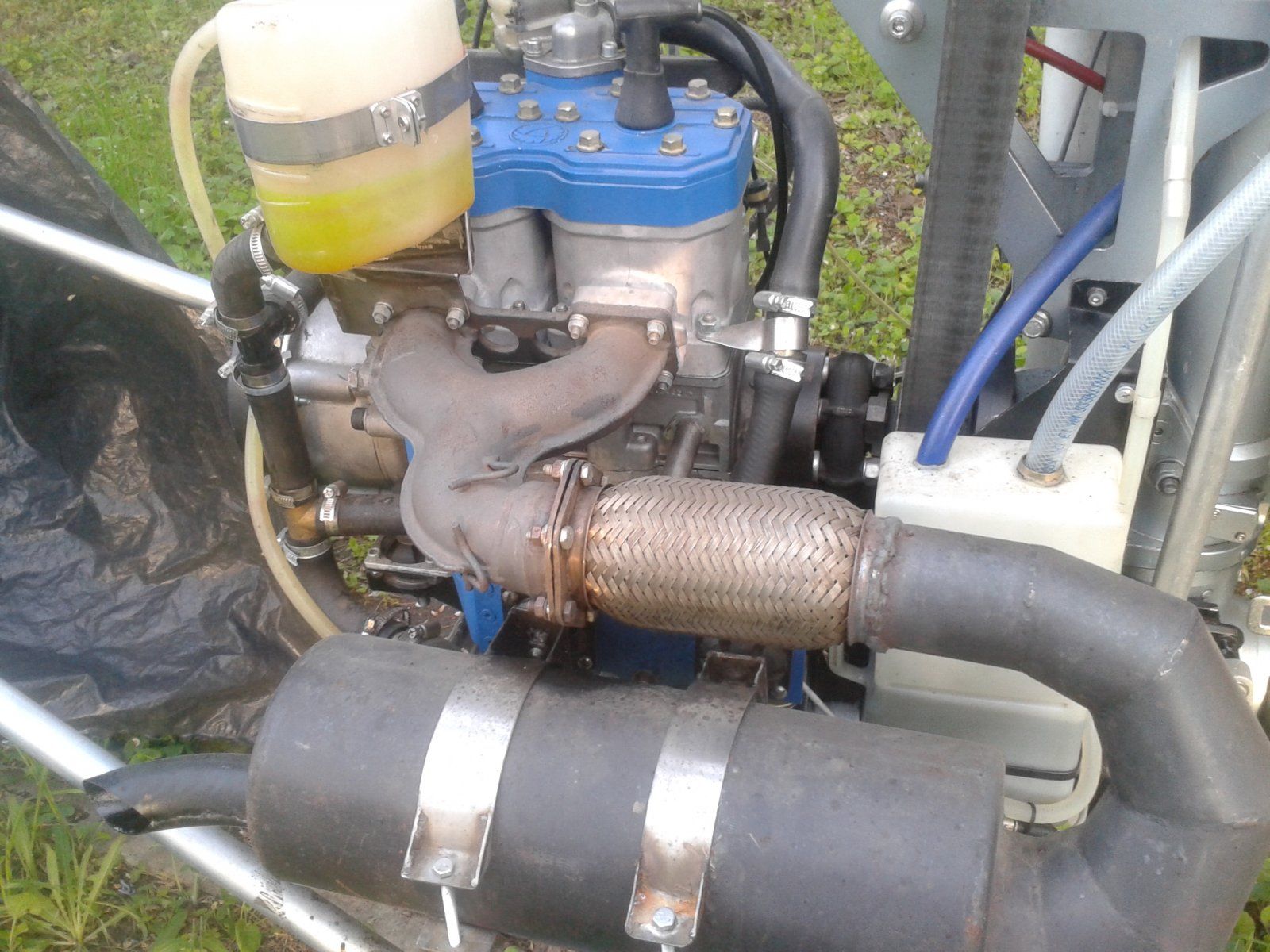

Выхлопная на соиденениях с пружинами не герметична, пока не работал цилиндр, закидало всё маслом. Выхлопную переделаю, на одном флянце от ВАЗ 2110. А зуд, оказался неприятным откровением, летать будет не комфортно, посиатрю как будет с винтом.
Рекомендую ставить в место пружин вот такую муфту, одной проблемой станет меньше. А вибрация на моторах РМЗ, это - феномен не поддающийся осмыслению!

Фильтр стоит внизу, на вид пустоватый, в трубках на карбюратор есть пустые промтжутки. В место груши я поставил электрический насос, когда включаю его всё заполняется и на рабочем моторе пообовал включать, всё равно на средних переплёвывает. На первом запуске не работал один цилиндр, оказалось не до конца был закрыт клапан топливного корректора, хотя регулировал по книжке. Попропую его отключить и посмотреть.
sergey40
Топливный корректор отключил, попробовол с бутылочки бензин подать самотёком. Всё равно есть перебои, видно как трясутся карбюраторы, особенно на переходных оборотах. По свечам увидел что одна свеча темнее, менял местами, похоже дело в карбюраторе. Свечи в масле, для обкатки разбавил 250 милилитров на 10 литров.
Россия
Свечи тоже на вид нормальные, метал чистый, изоятор в масле чёрненький.
И кто вам сказал что это нормально ? Изолятор не должен быть черным..
Иглы стоят одиноково, с завода, посредине кажется.
Должны стоять на втором отверстии сверху (если вы не в горах живете) поэтому и переливает на малых и средних оборотах . Так же следует проверить поплавки чтобы был одинаковый и нормальный уровень в карбюраторах.
Карбюраторы можно ровно поставить, патрубки провернуть и подрезать немного. Перебои - богатая смесь.
