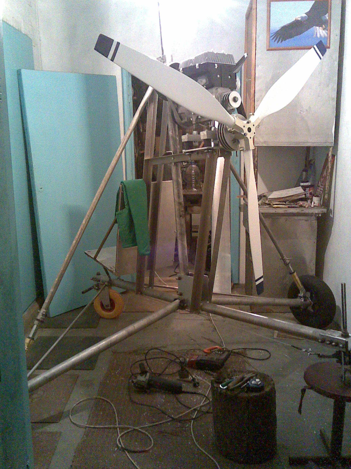

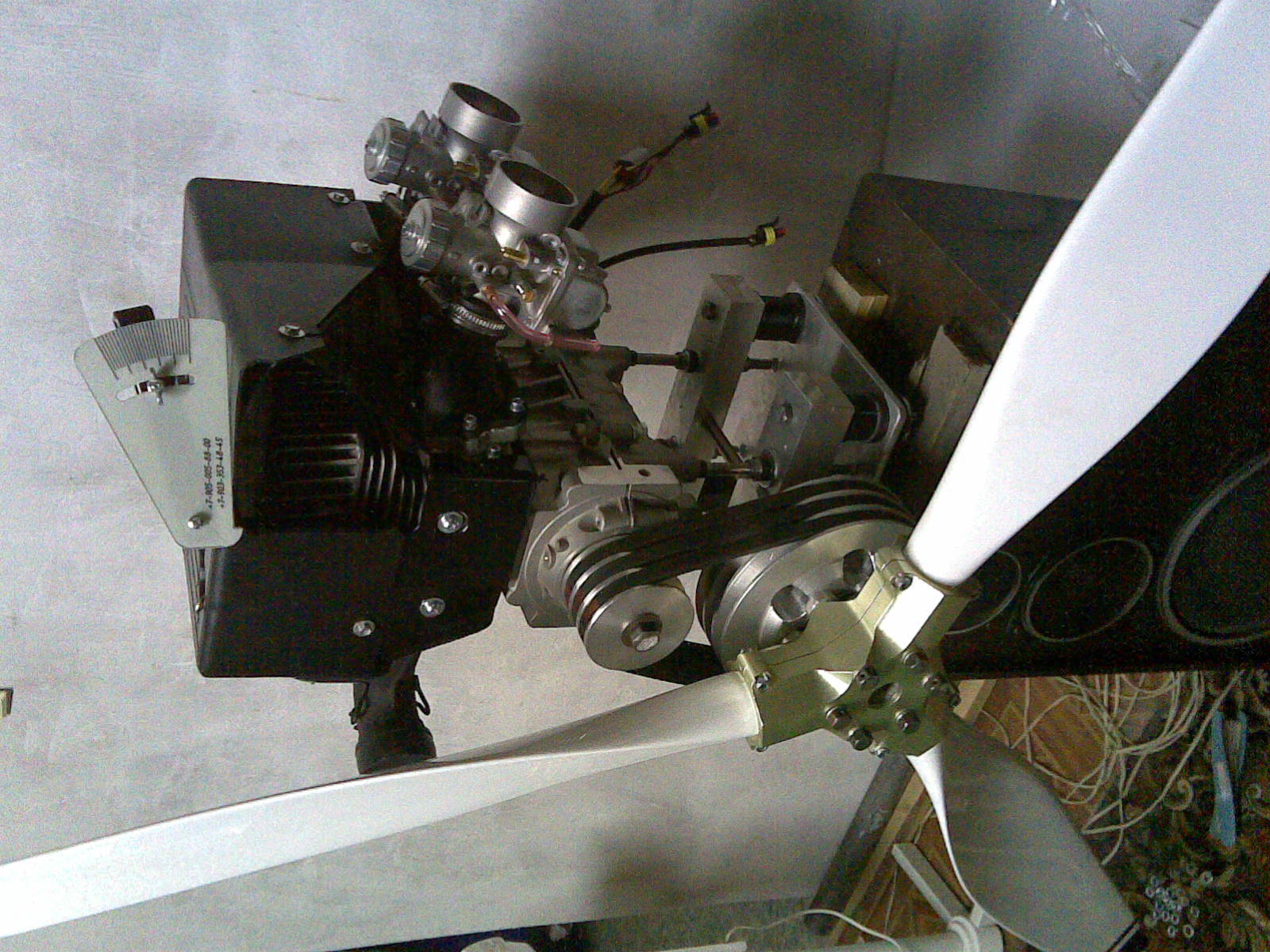

Вот что у меня получается
На 55сил три  ручья   мало ,но  что  за фирма, правельные походят,ресурс по состоянию, а лучше  бы редуктор  от  Данилюка у  него  наработка  хоть  есть. Я брал сдесь,  beltmarket.ru
