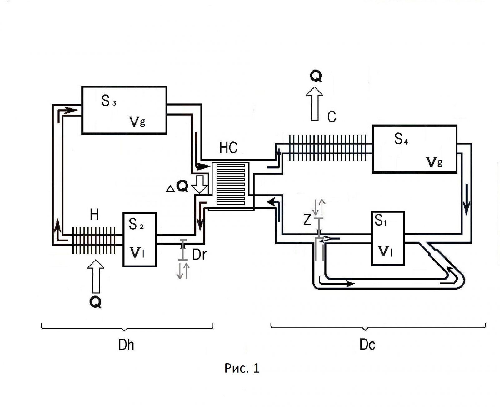

Варан, что бы доказать эффект "длинного такта" необходимо решать дифуравнения хрен знает какого порядка. Точно также и эффект теплообменников и т.д. Я еще 40 лет назад еще бы попробовал на азарте. Сейчас не получится -загнанный жеребец. А вот просто методом сравнения, почему не воспользоваться? Я для доказательства и использую похожие моменты с ДВС или поршневым ДВПТ. Они существуют в природе, и от них можно отталкиваться.
Вам пояснили. есть два вида прямых потерь (мех и прочие сопутствующие-несовершенства теплоизоляции и т.д. , пока не учитываем);
- первое, потери с отходящими горючими газами.
-второе, потери РТ в холодильнике.
Давайте первое разберем, ибо аргумент -"я так вижу" слишком философский ( субъективный спекулятивный подход в оценке явлений)
. Это метод можно обговаривать, но не на техническом сайте.
Что, конкретно не, так в предложенной схеме уменьшения потерь отходящих продуктов горения (горючих газов).
Ваша качественная оценка.
в двпт подвод тепла к рабочему телу осуществляется за счет теплопередачи и отвод так же, об эффективности этих процессов у меня весьма смутные представления, поэтому считаю, что давать качественные оценки схем использующих эти явления с моей стороны достаточно бессмысленно, свое сомнение в эффективности повторного использования тепла от рабочего тела и отходящих газов я высказал, так это или нет точно судить не могу- не хочется заниматься гаданием на кофейной гуще
Kanonier
Варан. я ведь не спрашиваю количественную оценку , определяющую во сколько раз увеличится теплообмен (и КПД теплообменника) с учетом и влиянием таких параметров как, теплоемкость РТ и перегородки, скорости потоков РТ., градации температур по потоку, а также коэффициентов теплоотдачи и теплопередачи РТ и стенок т.д.
Я спрашиваю, если теплообменник большего объема (при прочих равных) КПД его будет выше или нет? И будет ли., больше разница температур на входе и выходе на каждом противонаправленном потоке? А на концах теплообменника, (между входом и выходом противонаправленных потоков)разница будет меньше?
Это сложно?
Ну если просто сравнить? Ну если одна печка имеет кучу каналов, а другая прямоточка. В какой комнате будет теплее (пусть и угаристей)?
Kanonier
@anonier -зачем спрашивать если ответ очевиден
Очевиден. Но до определенного предела. Слишком много каналов снизят тягу, и печка перестанет нормально гореть (и можно замерзнуть). Т.е. возникает побочный (при переборе) эффект снижающий очевидную эффективность (простите за тавтологию). Так и степень сжатия у ДВС . До определенного значения она повышает КПД (теоретически с ростом СС и продолжается повышение КПД). Но это повышение (с определенного значения) тянет за собой кучу проблем, которые сводят на нет, это мероприятие.
Точно, так и "длинный такт" в роторном ДВПТ явно повышает долю полезной работы в такте расширения. Но какая кратность "длинного" такта по сравнению с поршневым ДВПТ наиболее эффективна покажет только опыт. Он и выявит побочные эффекты, гасящие очевидные преимущества "длинного такта. А я только показал. что изменять кратность длительности тактов указанная конструкция может в широких пределах.
Согласны?

с теплообменниками размером с бассейн,
Это говорит о способе организации движения РТ в системе и возможности конструкции не зависеть от мертвых объемов.
Я в начале говорил. что возвратно-поступательное движение РТ это смерть КПД, и приводил пример.
Взять резинку и подвесить грузик к одному концу, а за другой дергать (с определенной амплитудой) туда-сюда.
По мере роста частоты, амплитуда груза будет уменьшатся, вплоть до остановки (на достаточно высокой частоте "дерганья")
Нет переноса массы, нет переноса энергии. КПД стремится к нулю (ноль).
Газообразное РТ (не несжимаемая жидкость), это и есть упругая резинка, и чем она длиннее (чем больше мертвые объемы) тем нужна меньшая частота для останова. Ну это крайний случай. А так с ростом частоты идет массопотеря. Что снижает КПД.
Далее, качество теплообмена определяет время теплообмена (при прочих равных как коэфф. теплопередачи стенок-материал, и РТ -у водорода самый высокий) .
А время. завязано на объем (при одинаковой скорости РТ в системе.)
А объем в поршневом нельзя увеличивать (вот и ищут компромисс - выбирают объем который не очень сильно похерит КПД при максимальной частоте работы двигателя.
А для роторного (с однонаправленным движением РТ), это практически не важно. И теплообменники можно иметь с бассейн (понятное дело, что это преувеличение). А это значит можно максимально выдавить тепло от одного объема (передать тепло) к другому (согласно цикла).
Цикл Стирлинга может доходить до 70%, И это не я придумал.
И такой двигатель, лишен перспективы? Это,я еще про экологию не вспомнил, и другие полезные преимущества.

я видел что-то подобное..
ФЕДОТ, да НЕ ТОТ.
. Роторные ДВПТ вообще похожи- Нисковских, Цвауэра и т.д. Это не моё.
Много ошибок, я тоже через некоторые из них прошел..
Первое- не надо объединять полости с разными температурными тактами в один корпус.
Второе - всячески избегать неравномерность потока и значительных пульсаций и тем более останова РТ быть не должно,и никаких клапанов (а там это присутствует).
Третье - лопатки. как толкатели при динамическом замыкании (пружинки), а ротор кулачек (это все херня).
В нашем варианте. лопатка "привязана" выдвижное устройство (ВУ) согласует угол поворота ротора и величину выдвижения лопатки. Лопатка отслеживает профиль стенки, и при снятых элементах уплотнений (апексы и т.д.), имеет постоянный (фиксированный) зазор со стенками полости.
Вот первое и второе , уже мною был пройдено, исправлено и забыто.
