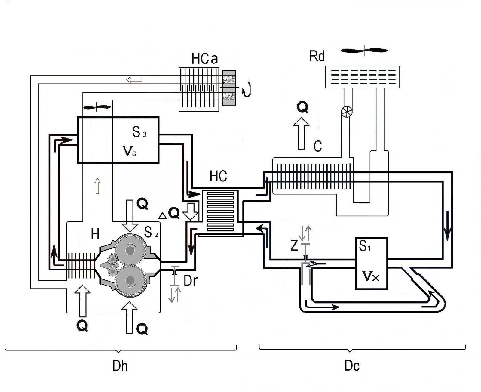

Варан, вы правы. это не тепловой баланс. Как было указано ранее, пояснение для старшей группы детсада. Главное на что акцентировал, это необходимость в модуле расширения "оторвать" тепло по максимуму и в работу.
ДВПТ не ДВС. температуры низкие процесс обмена медленный. И желательно его растянуть. В поршневых стирлингах это НЕ ВОЗМОЖНО. Это идет (при прочих равных только за счет увеличения мертвых объемов (а для поршневых, это смерти подобно.
Отсюда лучший вариант роторный, где мертвые объемы в значительно меньше влияют на снижения КПД.
Ну, и начнем с модуля расширения S3.
Его делаем объемом значительно большим (аж в 14 раз, не привязывайтесь пока к этой цифре -пусть на порядок), чем в к примеру Филипс.
Скорость РТ в системе примерно равная (соответствует скорости элементов преобразования -10 м/с двигателей обоих типов).
И если цилиндр поступает "порция" и после такта расширения начинает участвовать в следующем такте.
То в роторном с большим объемом. "порция" такого объема как в поршневом за остается (по скорости такт равный).
Но в полость расширения роторного идут "порции" последовательно до заполнении объема. Т..е, РТ там на порядок больше ,и на столько же дольше такт. Тогда первая "порция" в такте расширения будет пребывать по времени на порядок ДОЛЬШЕ тактов поршневого. Последующая минус такт поршневого (т.е. 9 тактов поршневого), А следующая на две единицы времени такта поршневого . Ну и Т.Д.
В результате такт РОТОРНОГО длится на порядок больше,
И трудно не согласится, что в таком случае больше тепла преобразуется в РАБОТУ.
ЧТО И ТРЕБОВАЛОСЬ!!!

наоборот с этим трудно согласиться- вы попробуйте указать температуры рабочего тела в каждом месте - например в начале расширения, в конце,.... и тд до конца и сразу многое прояснится

Не. интенсивность горелок можно и не снижать, и тепло регулировать не снижением интенсивности горелок, а количеством подключенных. И надо помнить "выхлоп" ДВПТ более жидкий, чем у ДВС и потери от этого значительно меньше. Ну и посмотрите на схему с обвязкой, где показан способ рекуперации, подогрев воздуха подводимого к горелкам. (пост № 74 от 16.03).
какая часть тепла от внешнего источника передается рабочему телу и не учитывают этого, отсюда и какие то запредельные цифры кпд всяких стирлингов.
Большая часть тепла аккумулируется в материале. Модули горячего отдела, нагреватель, рекуператор и трубопроводы , за исключением холодильника, теплоизолированны.
Kanonier - тепловой поток зависит от перепадов температур, а если перепад стал меньше то и тепла больше в атмосферу улетит а не рабочему телу достанется-чего словоблудить то, аккумулируй не аккумулируй хоть в материи хоть в духе- ничего не поможет, ну вот не передается тепло от менее горячего тела более горячему- ну вот в таком несовершенном мире мы живем
А я , что утверждал обратное? Помня говорил, что ДВС выигрывает в преобразовании этим (перепадом температур). Поэтому и в роторном ДВПТ и такт расширения растягивал, что бы выжать энергию\работу.
Поэтому рекуператоры и на выхлопе (горючие газы) и до холодильника (вот там реально тепло греет атмосферу). И роторный ДВПТ (который менее зависит от мертвых объемов) позволяет иметь их кратно большими, чем в существующих поршневых ДВПТ. А они существуют в природе. Ладно у шведов Су вспомогательная 300 л/с, а у японцев (Сорю) основная СУ (там есть и дизель -генератор) четыре по 2000 л/с. И с низким КПД их бы не поставили. Жаль данных по данным установкам нет. Вот и приходится пользоваться тем, что Уокер подкинул. Я и использую Филипс для сравнения.
У Уокера КПД регенератора 90% (может и врет), но попробуйте опровергнуть.
Вот. тут я не понял. к чему вы это. Если прямо воспринять, то холодильник охлаждает атмосферу (ну наверно в пылу, вы ошиблись.
Ну и полную обвязку посмотрите.
Ну и схема двигателя из модулей с различным типом роторных машин.Посмотреть вложение 527886
Еще вернемся к преимуществам «длинного» такта в роторных ДВПТ.
Одна из формул состояния (при адиабатном процессе) показывает неизменность произведения давления Р на температуру Т (с коэффициентами) т.е. РТ = const. Т.е. если мы после достижения объема V(условие первое-процесс мгновенный) снимем параметры Р и Т то произведение их будет Х. После того как система прейдет в равновесное состояние (А ЭТО ВРЕМЯ), параметры Р и Т изменятся. Температура упадет, давление повысится, а произведение останется прежним -К.
А это значит. что на диаграмме кривая будет более пологой, и площадь полезной работы возрастет. Значит в такт расширения мы отобрали больше энергии из затраченной и совершили Большую работу. А как в последствии это влияет на общий КПД, я уже показывал.
Кмк, Вы ошибаетесь. Вместо температуры в формулу подставьте обьем, тогда все будет верно. Давление упадет, а обьем увеличиться". Добавлю: и снизиться температура.
PV / T = const. Так будет вернее.
Иначе, исходя из Вашего утверждения, при открытии(резком) бутылки пива из горлышка должен вылетать факел. 🙂

это я об том что если рабочее тело подогреть в рекуператоре то от внешнего нагревателя ему будет передано меньше тепла, так как температура рабочего тела после рекуператора будет выше чем без него
