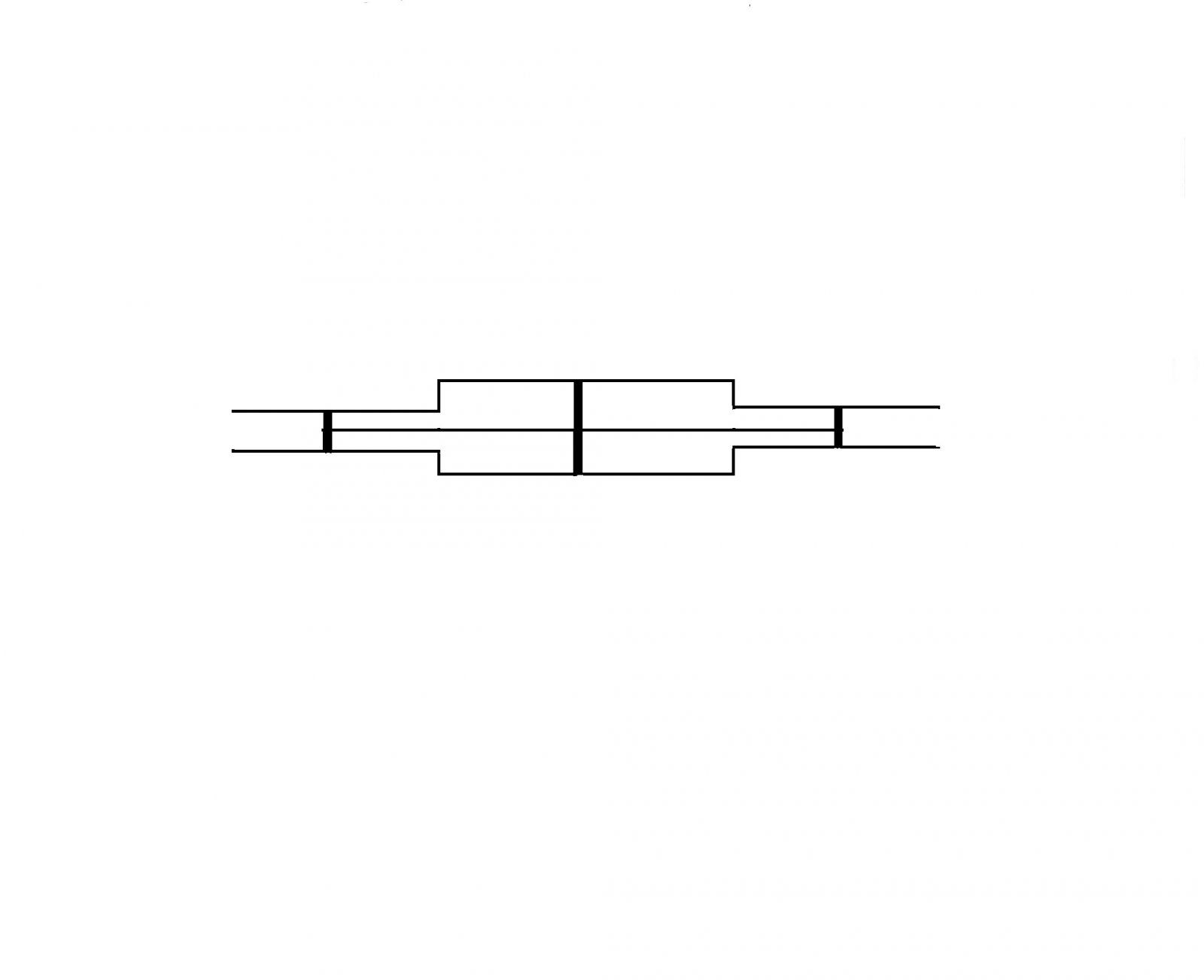

Вот принцип действия . На штанге три поршня в разновеликих цилиндрах. Пусть справа (от большого поршня) осуществляется нагрев. За счет разницы площадей поршней, результирующая сила начнет перемещать поршни влево, с левой стороны происходит сжатие (там меньшее давление холодная полость). Естественно переток тепла через материал поршней, штанги и цилиндра исключается. Так появляется полезная работа.
Теперь это все загоните в тор -зациклить, и добавить еще цилиндры для вытеснения (надо чуток напрячь воображение). И наблюдать круговорот. Естественно условие- при подходе к цилиндру другого диаметра. и поршень соответственно меняет диаметр. Главная идея - одна и таже масса РТ находится (и проходит зоны нагрева и охлаждения) в переменных объемах.
Ну как то так. Это конструкция только для понимания принципа.
1. Непрерывность потока рабочего тела может привести лишь к увеличению удельной и общей мощности, но на КПД никак не влияет (ИМХО).
2. Отсутствие клапанов и переключателей газового потока, по сути, компенсируется необходимостью дополнительной функции у машины объёмного вытеснения, осуществляющей за них эти операции, реализуемых особенностями конструкции машины, на которые ВЫ и обращали внимание.
3. Из уровня техники известны способы работы тепловых машин, в которых изменение физического состояния или химического состава рабочего тела позволяет заметно повысить эффективность работы устройств. Так применение в качестве рабочих тел в газотурбинных установках замкнутого цикла газовых систем (например, N2O4, Al2C2, СН4+CO2 и другие), в которых в результате обратимых химических реакций, сопровождающихся тепловым эффектом, газовая постоянная увеличивается перед турбиной и уменьшается перед компрессором до первоначальной величины, позволяет повысить КПД почти вдвое. (Приведенные газовые смеси обладают свойством обратимой диссоциации-рекомбинации с поглощением и выделением тепла.):
На удельные определяющим является среднее давление (до 20 МПа). Да, роторные машины позволяют иметь большие рабочие объемы. есть такое.
А для КПД определяющим является качество теплообмена. При прочих равных (как для поршневых, так и для роторных). таких как выбор РТ, материал теплообменников и т.д, качество теплообменников определяет временем теплообмена. А это в прямой зависимости от (скажем вообщем) величины теплообменников (т.е. мертвых объемов). А мертвые объемы для поршневых при больших оборотах "убивают" КПД (причины уже озвучил, да и вам они известны).
А непрерывность позволяет уйти от зависимости (теоретически совсем, хотя злоупотреблять не стоит). Имея огромные теплообменники будем иметь качественный теплообмен, отсюда высокий КПД (даже при значительных оборотах).
Есть, еще качество (даже без учета непрерывности) -однонаправленность (тут уже любая роторная машина). Это позволяет не греть РТ при окончании рабочего такта, что характерно для поршневых машин. Согласитесь маразм, отправляем РТ в регенератор (такт вытеснения, после рабочего хода), а от туда в холодильник. И при этом греем РТ (это даже Уокера возмущало). Т.е. для представленного варианта и здесь прирост КПД.
