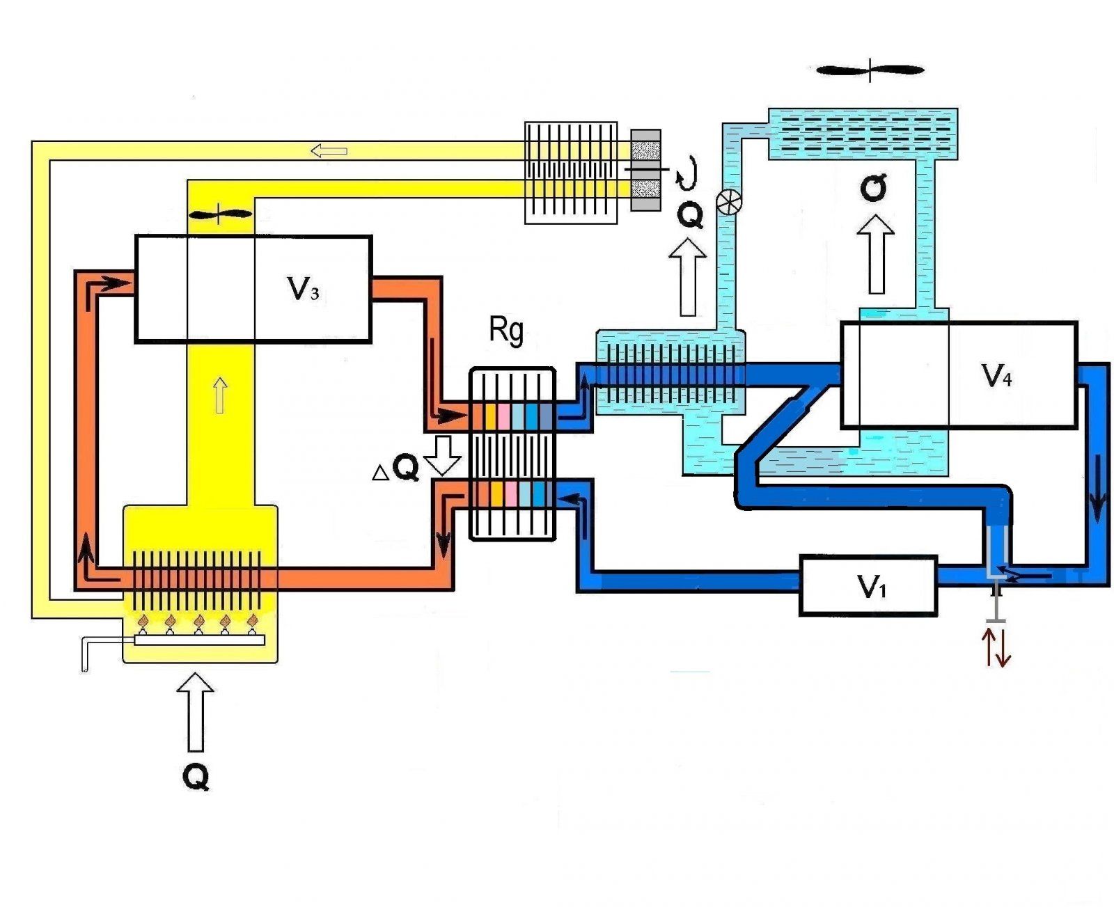

" Двигатель с внешним подводом теплоты составлен из одного, или как комбинация нескольких модулей (на базе роторной машины), с подобранными параметрами для каждого, с определенными зонами нагрева и охлаждения для определенных модулей, и каждый из них реализует определенный такт заданного замкнутого или открытого термодинамического цикла......"
Просто пока следую классическому циклу Стирлинга (а подбор других вариантов можно и в процессе подобрать.).
Kanonier
не можете увидеть где у вас какой процесс на самом деле
Там изохора, просто на процесс надо сначала смотреть, а не в конце когда появилась постоянная составляющая.. А согласился я с вами, что бы не толочь воду в ступе.

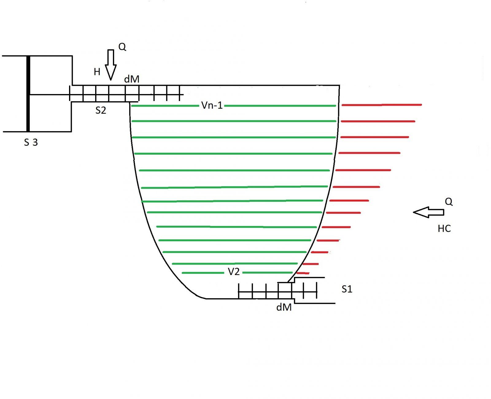

Представьте лестницу (эскалатор) на каждой ступени которой размещено РТ массой М, объемом Vi, и температурой Тi (плотность нам не нужна, есть объем). Снизу нам дозировано подводится РТ (ступенька плюс) сверху дозированно отводится РТ (ступенька минус), причем одновременно. И каждая конкретная по номеру ступенька имеет неизменный объем Vi.
И, чем выше номер, тем с более горячая ступенька – за счет телообменника.
Общий объем (количество ступенек неизменно -это объем пространства)
Изначально, надо систему привести в равновесие- нагреть и накачать, до состояния когда входящая масса РТ и выходящая,. будут равны. (тоже кстати отдельный, пусковой процесс).
И тогда на первой ступеньке РТ массой М, будет с температурой Т1 и объемом V1,
на второй ступеньке РТ массой М, будет с температурой Т2 и объемом V2,
на предпоследней ступеньке РТ массой М, будет с температурой Тn-1 и объемом Vn-1,
на последней ступеньке РТ массой М, будет с температурой Тn и объемом Vn,
Давление Р общ.
Дозатор объемом Vn (как на входе так и на выходе).
В определенный момент один дозатор отобрал РТ массой М сверху (с соответствующими параметрами), а второй добавил ту же массу снизу (с соответствующими параметрами).
Все, ранее бывшие ступеньки стали на номер выше (кроме первой которая только вошла, и последней). Объем в системе не изменился (объем на ступеньках тоже), изменилось общее давление (скорость звука много быстрее скорости РТ) и температура (тут надо учитывать перемещение ступенек-изменение номера в соответствии с указанными ранее параметрами).
Подвод тепла компенсирует потери температуры, доведя до уровня присущей каждой ступеньки, и подымет давление до прежнего значения Р.
Так, что небольшое колебание температуры и давления по всему пространству, компенсированным подводом тепла, при неизменном для (каждого уровня) ступеньки объема и есть ИЗОХОРА, и изменение внутренней энергии РТ.
А если вы против, попробуйте изобразить на диаграмме, указанный вами процесс ИЗОБАРНОЕ РАСШИРЕНИЕ В (неизменном объеме) ПРОСТРАНСТВЕ S1 – S2.

Kanonier
Итак, если сравнивать данный роторный ДВПТ с поршневым, то проблема с теплообменом (временем теплообмена) решена почти полностью. А это, залог высокого КПД -однозначно. И поршневой вариант вообще не сравним. Вот главное достоинство ДВПТ, работающего по данной схеме.
По модулю расширения S3, там организовать продолженное расширение не составляет большого труда (что невозможно в поршневом варианте). А это значит возможно в процессе преобразования большую долю подведенной теплоты превратить в работу. А чем выше доля преобразованного тепла в работу, тем значительно подымается КПД двигателя, при одном и том же КПД рекуператора.
И роторный ДВПТ «плавненько» подбирается к теоретическому значению КПД цикла Стирлинга в 70%. Да, в роторном варианте (а точнее -организации однонаправленного движения РТ) несколько более громоздкая пассивная часть, но активная (модули) может быть и проще и меньше, чем в поршневом варианте.
И нет причин мешающих этого не достичь

Kanonier
Повторяю пост 527 от 20 мая.
Давление Р общ.
НА всем пространстве, каждая масса в отдельности увеличивает свой объем (перемещаясь на ступеньку выше). За счет поджатия входящей холодной массы.
При скорости РТ 10 м/с , ИЗМЕНЕНИЕ ДАВЛЕНИЯ со СКОРОСТЬЮ 300 М/С, можно считать МГНОВЕННОЙ.
Kanonier
Вставляю картинку.
Показан момент когда верхний дозатор заканчивает отбор массы горячего РТ, а нижний должен добавить РТ из модуля сжатия.
